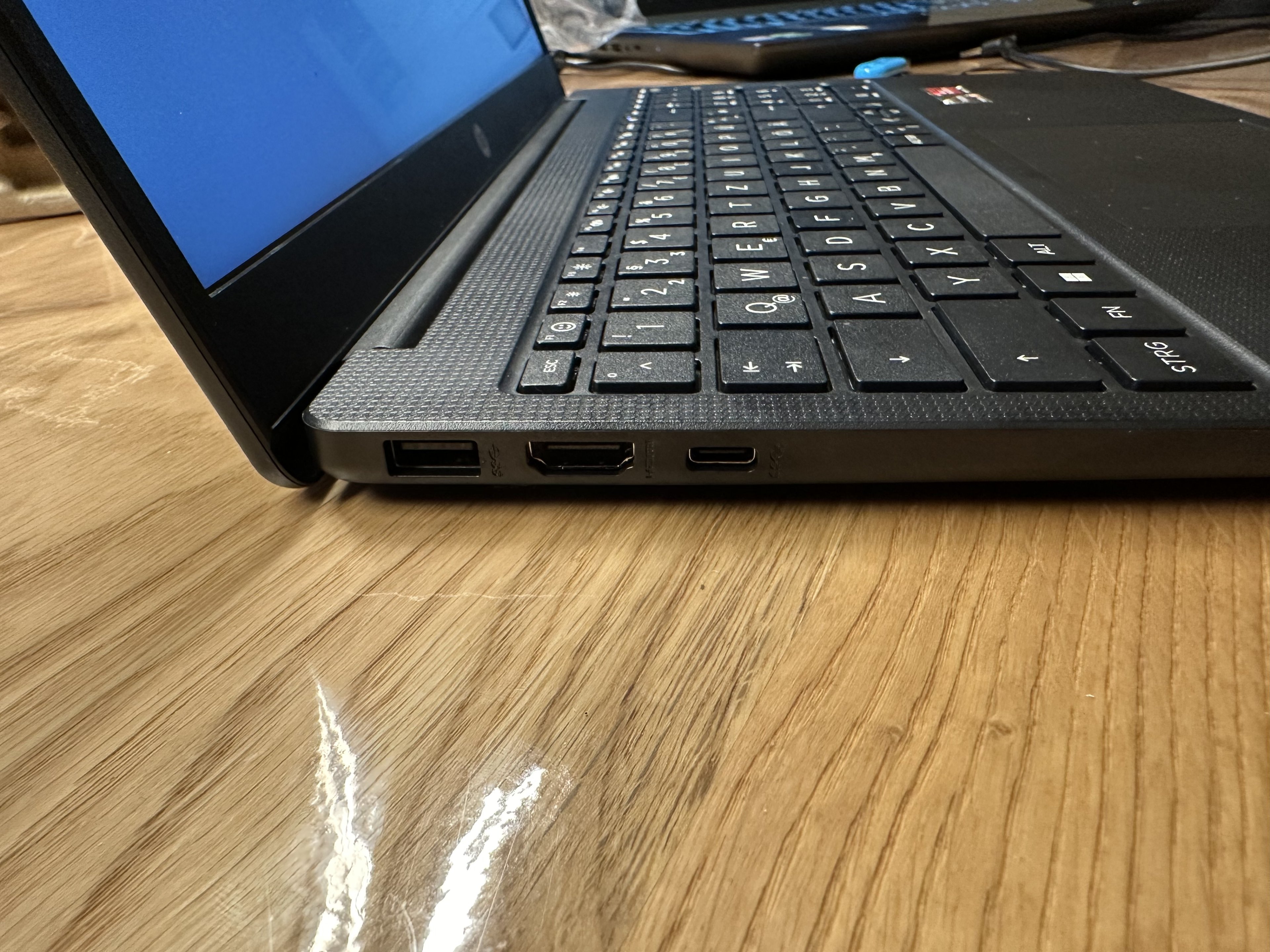

@Luftgucker Ein Lankabel kann ich an den Laptop leider nicht anschließen, da keine Buchse dafür vorhanden ist.. Also war das Löschen der Partitionen auch richtig? Hab mir im Nachhinein jetzt schon Sorgen gemacht, weil da noch stand "sind sie sich sicher? Es könnten wichtige Sachen vom Hersteller verloren gehen"
Natürlich hat der einen Lan Anschluss links oben, sieht etwas klein aus passt aber.:)

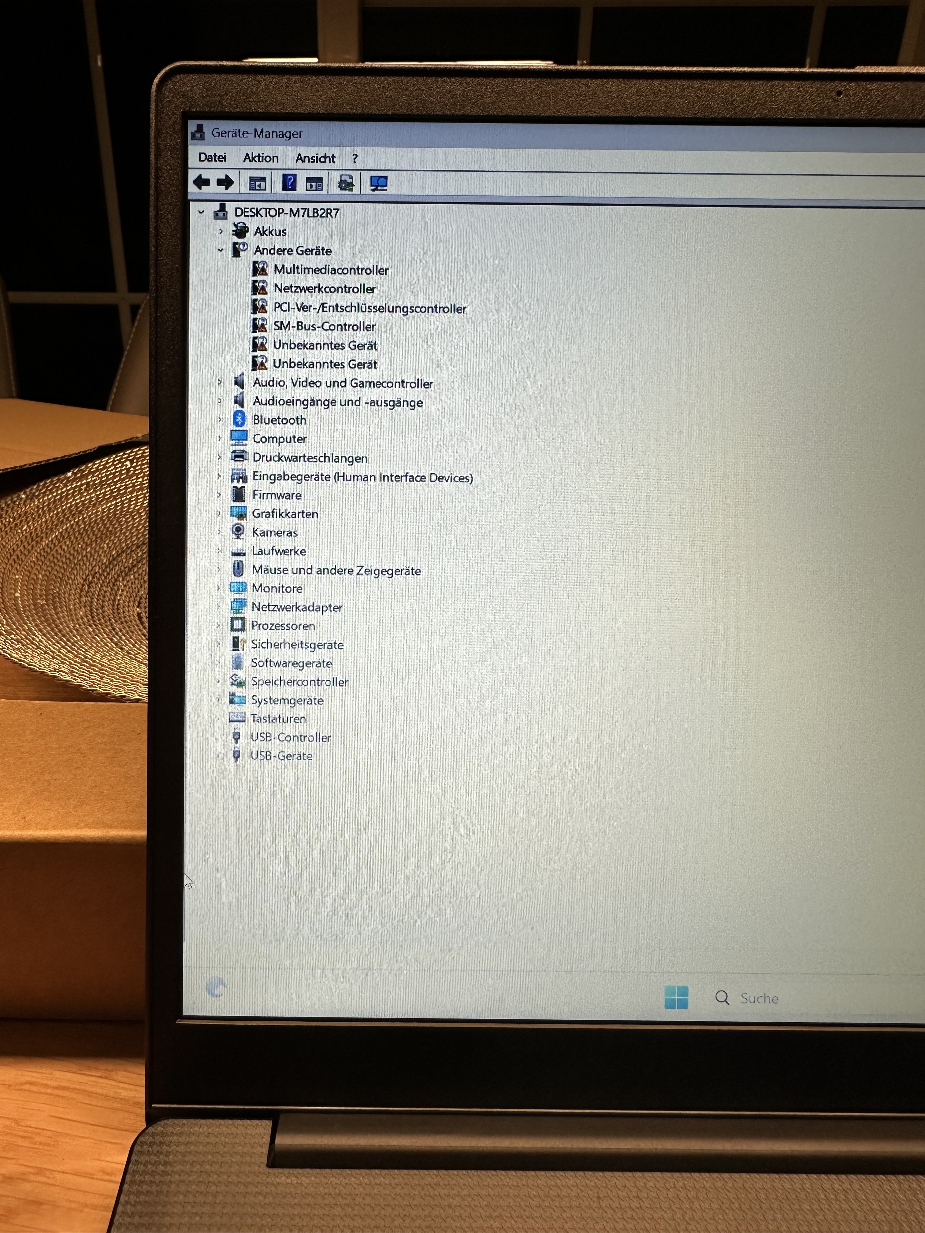

so sieht der Gerätemanager gerade aus. Was muss ich anklicken?
BmwM3Michi schrieb:
wie genau muss das dann laufen? muss ich dann nicht mit dem Laptop, auf dem die Treiber installiert werden sollen auf die Seite? Ich komme aktuell leider nicht in die WLAN Einstellungen und kann kein Netzwerk finden geschweige denn suchen....
@Luftgucker das hier sind die Anschlüsse.. das ist doch nur USB-A, HDMI und USB-C oder nicht?
nein, anderes Gerät zum runterladen geht auch, die Datei dann auf einen USB-Stick kopieren und an den Laptop stecken, dann Doppelklick auf die Datei.
Reaktionen: Terrier und Baal Netbeck
auf die Hersteller Seite des Laptops Herstellers gehen und sich die Treiber für das Gerät laden und installieren.
Bzw LAN Kabel anschließen uns schon wäre es auch so weiter gegangen bei der Installation. Mit LAN Kabel Windows Update durchlaufen lassen. Falls er nun LAN Hat.
Ansonsten musst du zumindest den WLAN Treiber über ein anderes Gerät laden und über USB auf den Laptop übertragen
Oha, das sieht in der Tat so aus als hätte der gar keinen Lan-Port. Dann nehm ich alles zurück und behaupte das Gegenteil. Dann musst du die Treiber mit einem anderen PC auf einen USB-Stick laden.
