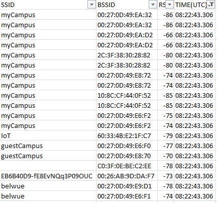

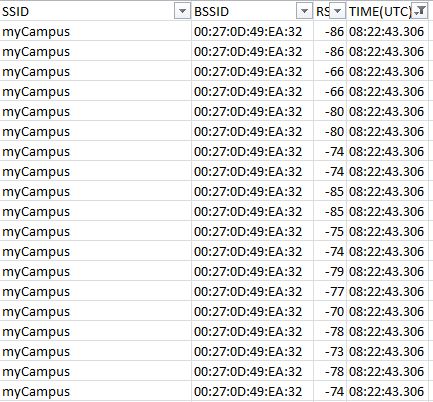

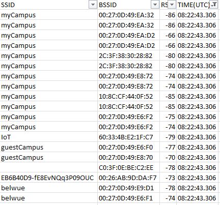

Funktioniert. Allerdings kommt der Bezug zu den Zeilen der anderen Spalten A bis C dadurch durcheinander. Jede Zeile enspricht einer spezifischen Messung von WLAN Netzen, MAC´s, Signalstärken und die jeweilige Zeit. Dieser Bezug stimmt danach nicht mehr, weil dadurch nur die Spalte D für sich nach Zeit sortiert wird. Das Ergebnis ist somit ein anderes, als wenn ich den Excel Datenfilter manuell benutze ; (
Hab dazu 2 Screenshots gemacht. Das erste Bild ist nach dem Ausführen von Deinem Code. Das zweite stellt den Sollzustand dar, den ich via Datenfilter erzeugt habe. (Bei beiden habe ich zum Schluss den Datenfilter auf die erste Zeit umgestellt, um zu vergleichen, ob die MAC´s etc. die korrekte Reihenfolge haben!)
Ok, ich dachte es soll nur die Zeile D sortiert werden, ohne erweiterten Bezug. Dann so:
ActiveWorkbook.Worksheets("Messdaten").Activate
LetzteZelle = IIf(IsEmpty(Cells(Rows.Count, 4)), Cells(Rows.Count, 4).End(xlUp).Row, Rows.Count)
Range("A1", Cells(LetzteZelle, 4)).Sort Key1:=Range("D1"), Order1:=xlAscending
Edit: Ich sehe du hast eine Überschrift drüber, dann am besten noch ", header:=xlYes" hinten dran (ohne die anführungszeichen) nicht das excel die noch irgendwann mitreinsortiert.
Kurze Erklärung dazu, falls sich an deiner Datei was ändert: In der letzten Zeile, die Range (hier: "Range("A1", Cells(LetzteZelle, 4))") gibt an, welcher Bereich sortiert werden soll. "Key1:=Range("D1")" ist dabei dann das erste Sortierfeld, d.h. wenn du hier z.B. C1 hättest, würdest du nach Spalte C sortieren.
