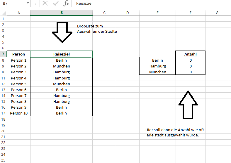

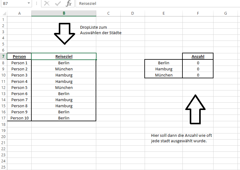

Hallo, Danke euch erstmal,
Also Ich nenne jetzt mal ein Beispiel:
Dropliste mit Berlin Hamburg und München als Auswahl und ich möchte das in der Zeile daneben die anzahl steht wieviel mal Berlin, Hamburg und München ausgewählt werden soll.
Formel bei mir:
=WENN(B8Berlin;1)
Fehlermeldung: #WERT!
Formel 2:
=WENN(B8:B35Berlin;1)
Fehlermeldung: #NAME!
Im Anhang ist ein Bild der Beispiel Tabelle.

Wie PiraniaXL schon geschrieben hat, das geht wahrscheinlich wirklich besser mit zählenwenn als mit wenn.
=zählenwenn(B:B,E8)
Viel Glück :)
Guck dir mal in der Excel-Hilfe die Wenn-Funktion an. Da wirst du schnell sehen, dass deine Formeln an sich schon mal falsch sind und gar nicht funktionieren können.
Allerdings zählst du mit Wenn ja gar nicht, wie oft deine Auswahl exisitert, sondern prüfst nur, ob in der Zelle B8 der Wert steht - und gibst dann 1 aus.
Zum Zählen brauchst du wie schon gepostet Zählenwenn.
Ja danke es Hat geklappt, wie gesagt ich hab keine Ahnung, aber jetzt gehts.
