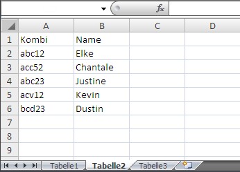

In Tabelle zwei stehen genau diese Zahlen- und Buchstabenkombinationen, nur in anderer Reihenfolge und in einem noch größeren, aber irrelevanten Umfang. Hinter der Kombination steht dann der Name des Artikels, was in Tabelle 1 nicht der Fall ist. Genau dieser Name soll aber passend zu der Zahlen- und Buchstabenkombination in Tabelle 1 automatisch in einer weiteren Zeile eingefügt werden.

Tabelle 2
Code:
Kombi   Name
abc12   Elke

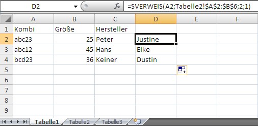

In Tabelle 1, 4. Spalte einen SVerweis erstellen ;) Voila

Wozu eine neue Tabelle, wenn du nicht muss? ;)
Tabelle 1
Tabelle 2
Und wie ist der SVerweis zu schreiben? Muss ich die einzelnen Zeilen immer neu angeben? Es handelt sich um Listen mit je 2000 Einträgen.
Ist nicht viel mehr, als eine Linie zu ziehen ;D
Du schreibst den Sverweis, wie ich im ersten Bild auch, in die erste Zelle, wo das Ergebnis ausgegeben werden soll. Wenn dir die Zeile oben nichts sagt, nimmst du halt den Formelassi hinzu (Shift + F3). Da wählst du Sverweis. Das Suchkriterium ist in Tabelle 1, der gleichen Zeile, A2 - also Kombi abc23. Die Matrix ist die Tabelle 2 ohne Spaltenüberschriften (einfach alles davon markieren und fixieren -> F4, setzt vor jede Positionsangabe ein $, was bedeutet, dass diese Angabe Fix ist und beim kopieren von Excel nicht automatisch verändert wird). Der Spaltenindex ist 2, weil in der Matrix der Inahlt der zweiten Spalte ausgegeben werden soll. Bereich_Verweis ist 1, da der Wert, der gefunden wird, wahr sein muss, sprich nicht ähnlich, sondern genau so; heißt wenn abc23 nicht gefunden wird, wird auch kein Ergebnis ausgegeben, bei 0 würde er das nächst ähnlich ausgeben.
Ist die erste Formel geschrieben kannst du diese nach unten bis ans Ende der Tabelle kopieren (Zelle markieren und mit dem schwarzen viereck in der rechten unteren Zellenecke nach unten ziehen). Durch die $-Fixierung ändert sich die Angabe der Matrix nicht, sondern nur das Suchkriterium analog zur aktuellen Zeile (also immer +1 ... in Zeile 3 würde die Formel dann statt A2, automatisch A3 beinhalten).
