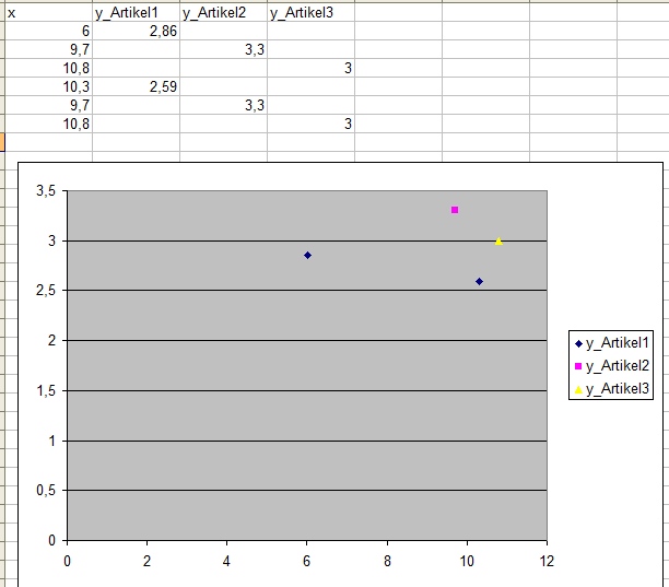

Ich danke dir für deinen Beitrag. Ich habs mal ausprobiert... aber das wird irgendwie bei mir nichts. Was mache ich denn falsch?

öhm...was genau passt jetzt an deinem Screenshot nicht? Dass X nicht horizontal ist meinst du?

Naja das ganze sieht irgendwie nicht so aus wie ein richtiges x-y-Koordinatensystem, wie man es von der Schule kennt

das erkläre mal bitte genauer. Du hast zwei Koordinaten und auf beiden Seite sind Werte eingetragen. Was daran ist jetzt nicht "richtig"?

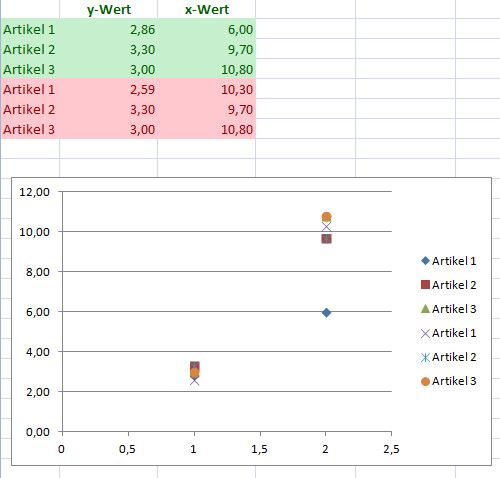

Also ich weiß ja nicht, wo du wie die Daten hernimmst, normalerweise hätte ich sie wie in nachfolgendem Screenshot angeordnet (wobei es sauberer wäre, wenn jeder x-Wert nur einmal vorkäme). Die horizontale Achse (Abszisse) steht normalerweise in der ersten Spalte, daran schließen sich alle weiteren Ordinatenwerte in den nächsten Spalten an.
So wie es in dem Bild angeordnet ist, habe ich einfach nur den Bereich A1:D7 markiert und beim Diagramm einfach immer auf weiter.

simpsonsfan schrieb:Also ich weiß ja nicht, wo du wie die Daten hernimmst, normalerweise hätte ich sie wie in nachfolgendem Screenshot angeordnet (wobei es sauberer wäre, wenn jeder x-Wert nur einmal vorkäme). Die horizontale Achse (Abszisse) steht normalerweise in der ersten Spalte, daran schließen sich alle weiteren Ordinatenwerte in den nächsten Spalten an.
Super! Genau danach hab ich gesucht!

Kein Ding, das ist, wie gesagt, der Standard in Excel. Erste Spalte die x-Werte, eine oder mehrere weitere Spalten für y-Werte. Wenn du deine Werte direkt in dieser Form nach Excel ausgeben kannst, passt ja alles. Sonst hätte wahrscheinlich das händische umsortieren vorher wieder genau so viel Zeit in Anspruch genommen, wie jedes Wertepaar einzeln auszuwählen.
