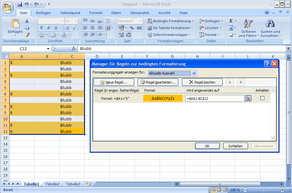

Also bei mir funktioniert es mit der Auswahl des Bereiches.
Bereich auswählen, Bedingte Formatierung, Neue Regel, dann das unterste ("Formel zur Ermittlung der zu formatierenden Zellen verwenden") und wenn z.B. das X immer in der Spalte C steht und die zu prüfende Tabelle bei Zeile 1 beginnt, als Formel einsetzen:
=$C1="X"
Formatierung wählen und dann funktioniert es.
Gruß FatFire
Beispiel siehe Anhang, allerdings mit X in der Spalte A.

Hast du vielleicht vergessen, die Spalte absolut zu setzen oder das Kriterium in ""? Ansonsten sollte es auch bei einer kompletten Tablle nach der Anleitung von FatFire funktionieren.

nimm das "$" vor der 2 weg (Damit prüft er nur die 2. Zeile!!) und packe es vor die Buchstaben.
