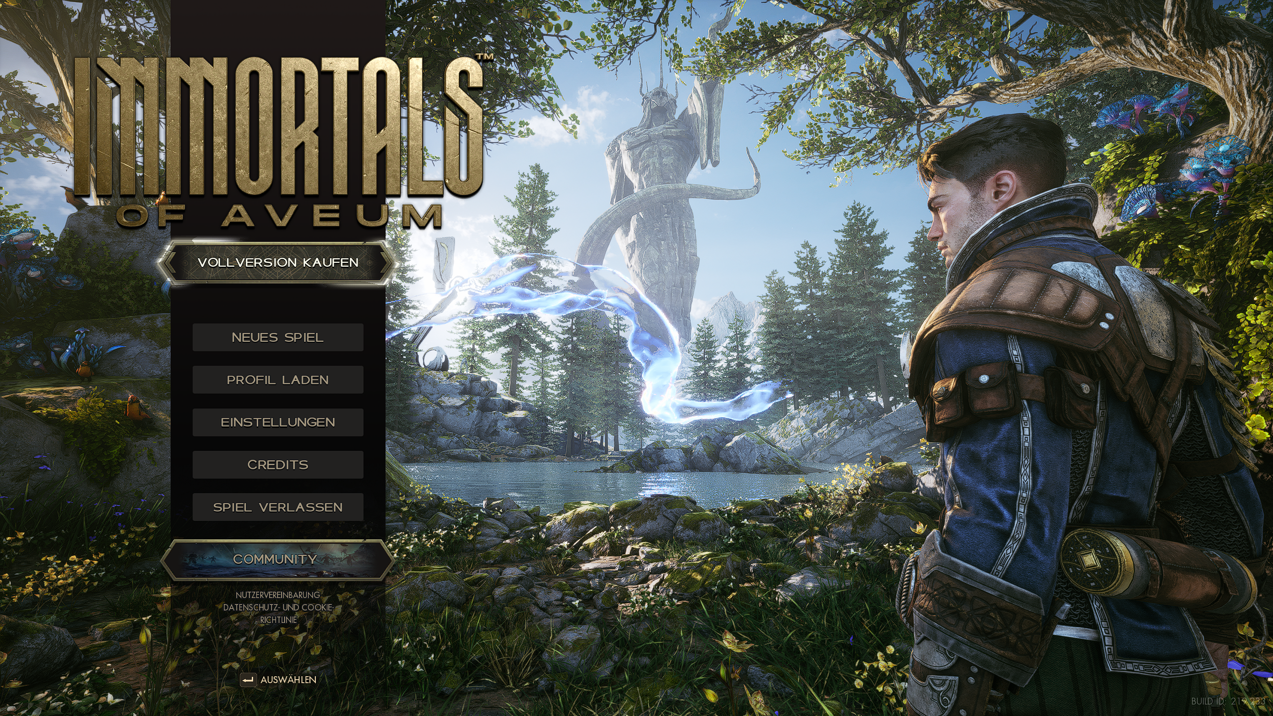

@JetLaw wann sollte das game crashn?
ich komme mit meinem 14900k hier hin:
Liebe Grüße
@doxix3
Da bist du schon vorbei.
Beim laden kurz vor dem Hauptmenü. Da kommt kurz ein Video das man wegklicken kann und dann werden für wenige Sekunden einige Sachen geladen. Genau dort schmiert es dann ab.
Kannst auch öfter mal probieren, es muss nicht jedes Mal passieren. Ich glaube, umso weiter die Schädigung fortgeschritten ist, umso häufiger die Abstürze.
Lustigerweise passieren genau diese Sachen auch, wenn man zuviel UV gemacht hat. Also immer schön alles auf „Stock“ lassen.
