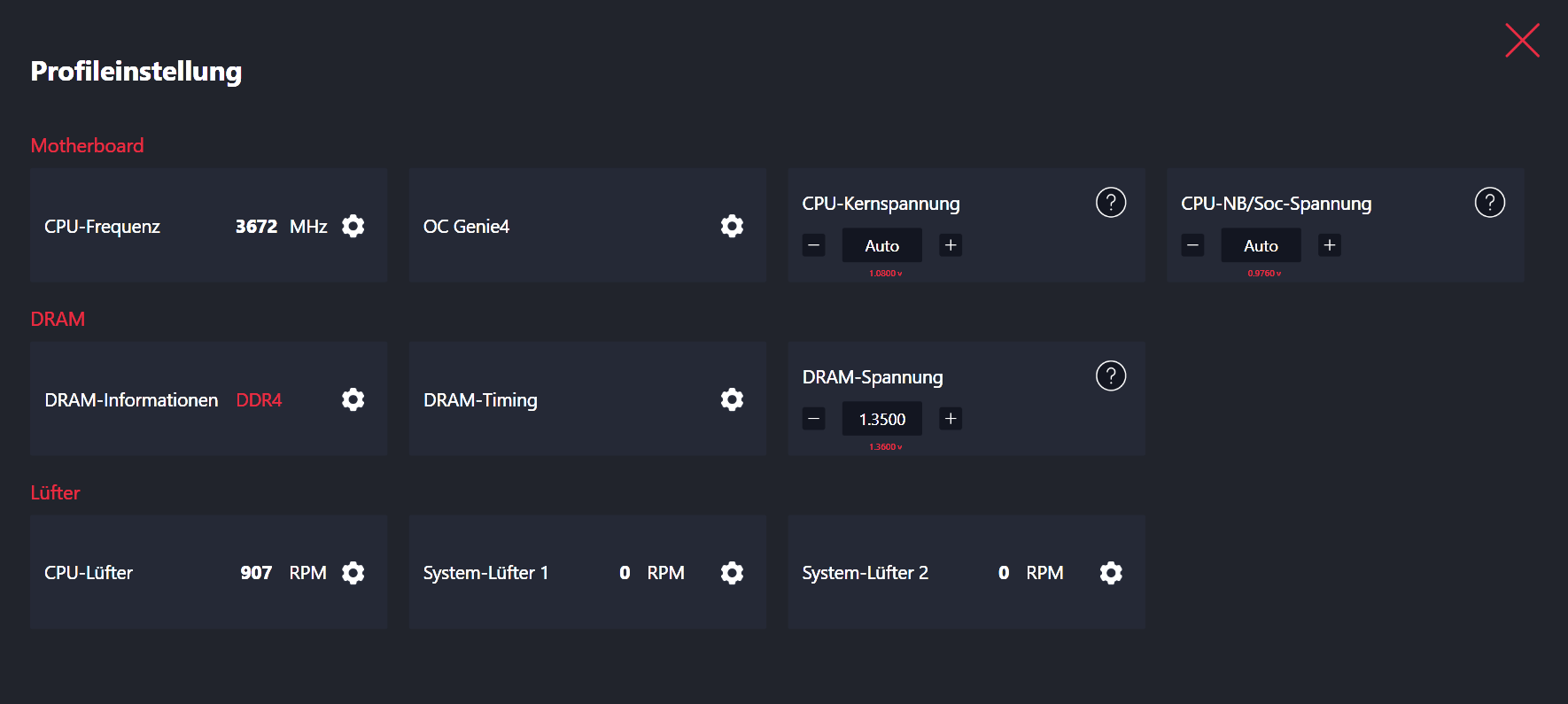

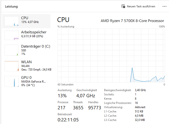

Hey Leute und zwar habe ich folgendes Problem.
Wenn ich Rechenstarke Games spiele, ist meine CPU meistens ziemlich flott bei 75 Grad aufwärts, die Lüfter arbeiten bei 100 Prozent und dennoch lässt sich die Temperatur nur etwas regulieren wenn ich die PC Gehäuse Tür öffne oder wenn ich oben die Staubschutzfläche ablege.
Die Lüftergeschwindigkeiten habe ich im BIOS eigentlich ziemlich gut reguliert, sodass auch schon bei normalen Temperaturen ziemlich schnell gelüftet wird.
Habe ich vielleicht etwas falsch eingestellt.

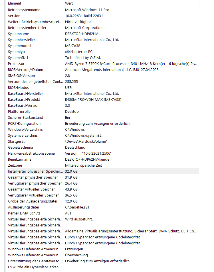

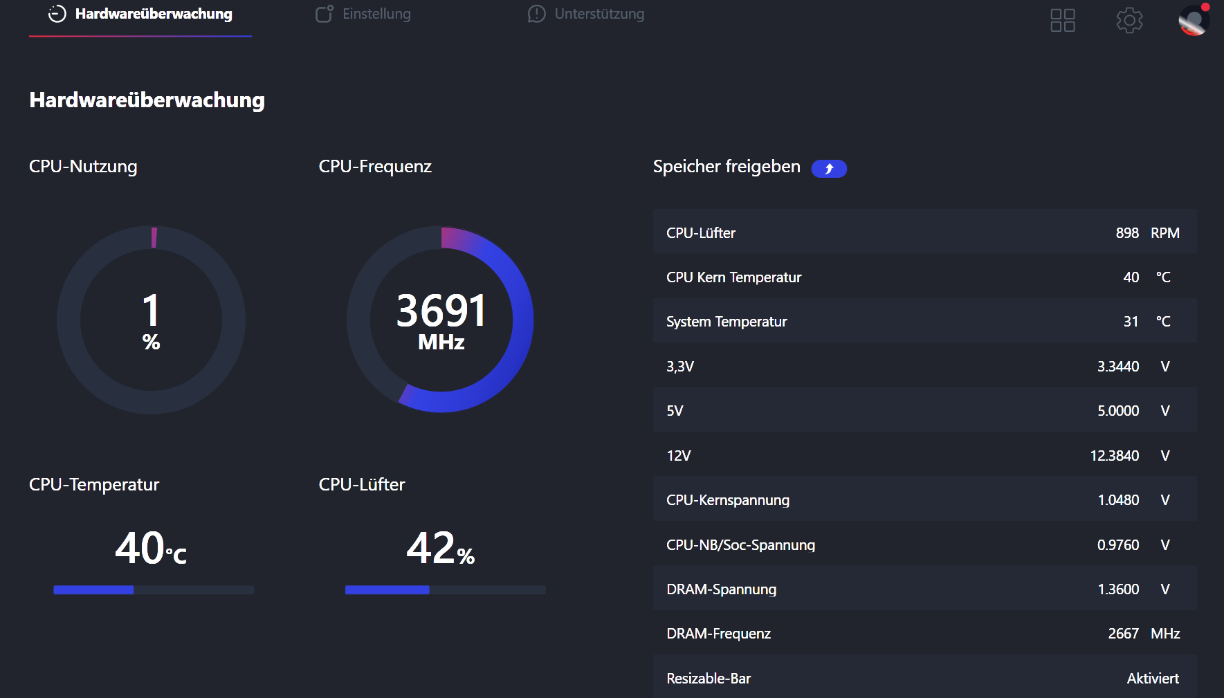

Unten noch ein Bild von meinen Werten im Leerlauf.

Die Temperaturen sind normal und müssen nicht mit voller Lüfterdrehzahl bekämpft werden. Das funktioniert ohnehin nicht. Wenn, dann würde ich über ein Gehäuse nachdenken, das tatsächlich Sinn macht statt deinem Gewächshaus.
Reaktionen: nERdWIN und madmax2010
75°C sind völlig unbedenklich und absolut im grünen Bereich. Erst ab 90°C fängt die CPU an etwas zu drosseln um die Temperatur zu halten.
Um welchen CPU Kühler handelt es sich hier?
Temperaturen sind hier aber noch recht gut.
Vermutlich würde ich höhere Temperaturen fahren indem ich die Lüfter Drossel. Die Ohren werden es danken, nen Mehrwert durch besonders niedrige Temperaturen hat man nicht.
75 Grad ist weit entfernt von zu warm.

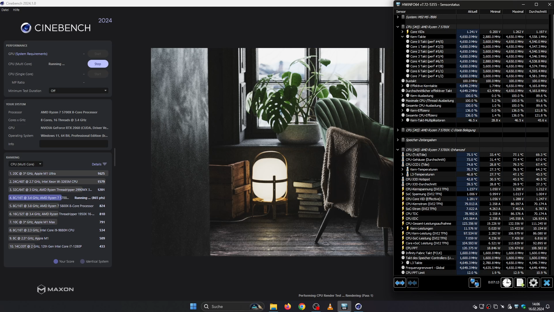

Laut Screenshot 3 läuft dein "32GB Ram DDR4 3200 Mhz" mit 2667Mhz, da würde ich mal schauen

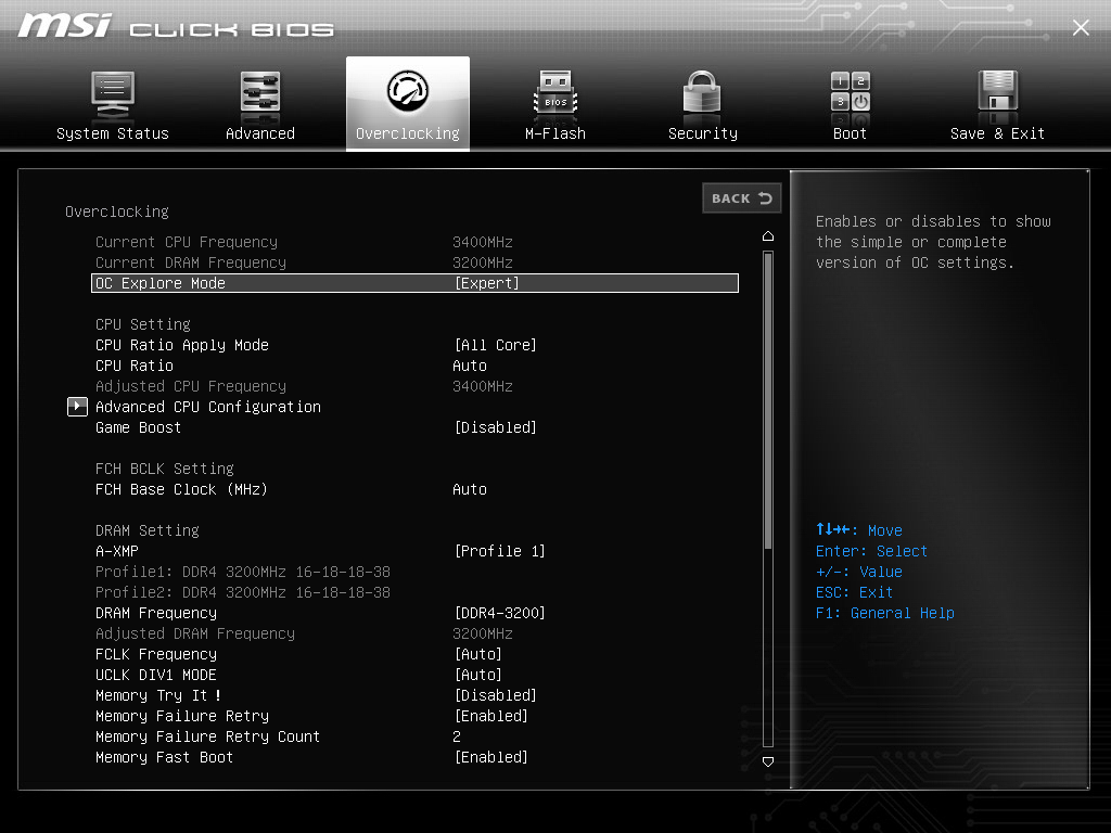

Moin,

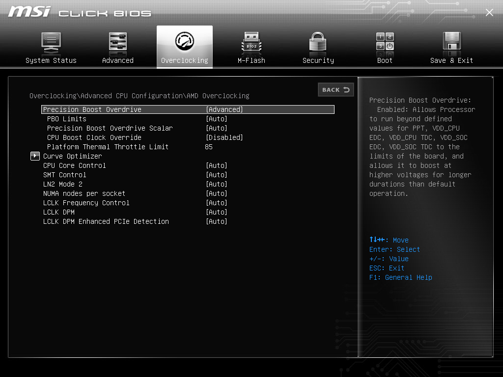

ich hänge mich mal an den Thread hier dran, weil ich das Gefühl habe, dass mein 5700x auch zu warm läuft,
zwar noch komplett im Rahmen, aber für mein Gefühl halt doch zu warm für ne 65W CPU.
Ich weiß, dass das Pure Base 600 ein ganz schöner Backofen sein kann, aber mein 2700 lief da bis vor kurzem, immer recht chillig drin.
Der 5700x kratzt jetzt gerne an der 80 °C Marke, gerade bei Videobearbeitung und rendern in Da Vinci oder aber, wenn ich ne VM aufhabe in VMware, gehts recht zügig auf 70 °C+.
Idle und normaler Betrieb (Browsen, YouTube etc.) ist ok, da sind es so 38-50 °C, Spiele hab ich noch nicht getestet.
Curve Optimizer ist auch bei den genannten Temps. schon auf negativ 27 auf allen Kernen, ohne gehts sehr schnell Richtung 90 Grad.
So ganz erklären kann ich mir das ganze nicht mehr wirklich.
Hier mal die Daten:
Be Quiet Pure Base 600 mit 2x 140 Silent Wings 2 in der Front und einem 120 Silent Wings 2 hinten raus.
Noctua NH-U12S Redux, mit dem Offset Mounting auf 7mm, wie von Noctua für die 5/7000 empfohlen.
32GB DDR4 3200 G.Skill RipJaws V
Gainward RTX 2060 6G Ghost
Enermax RevoBron 600W
MSI B450 Gaming Plus - Bios ist 7B86v1I vom 10.08.2022, gibt nur noch ein Beta Bios aus 5/23 das hab ich aber nicht drauf.
Morgen kommt dann noch, das zweite Lüfter-Kit für den Redux, dann mal gucken wie es in Push/Pull aussieht.

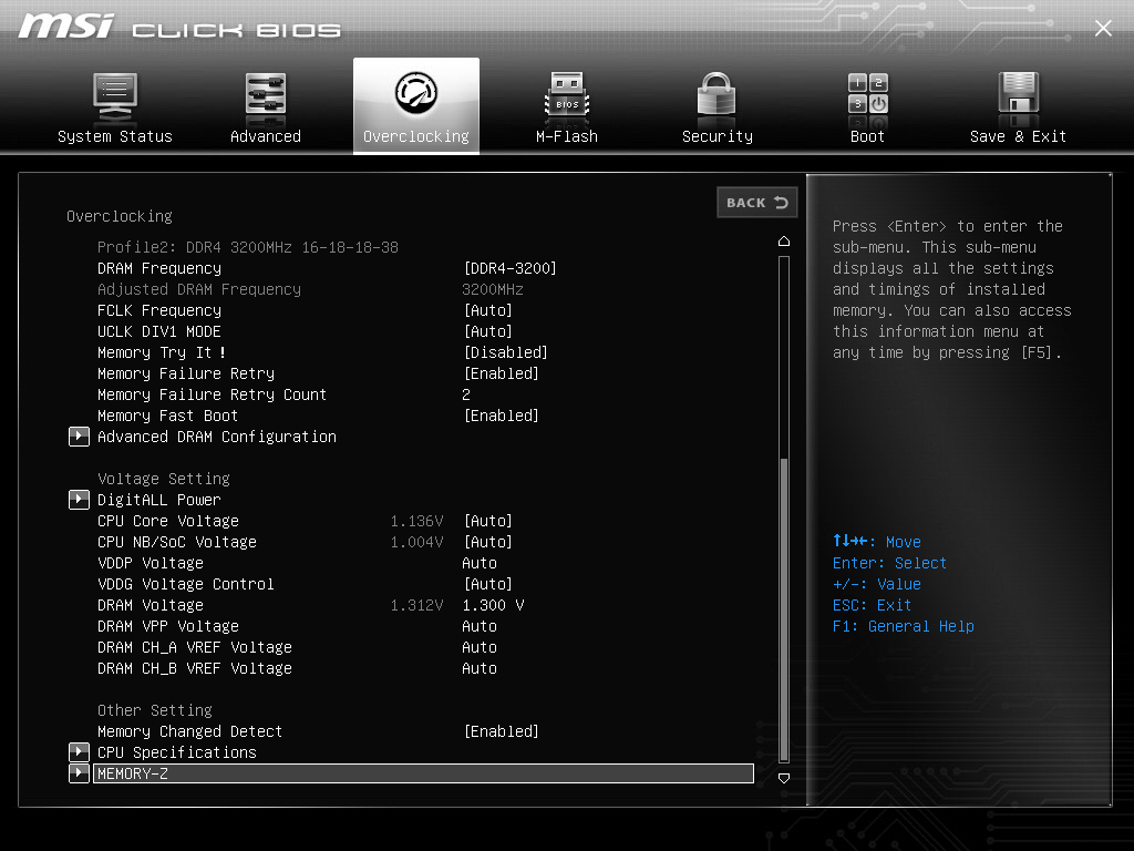

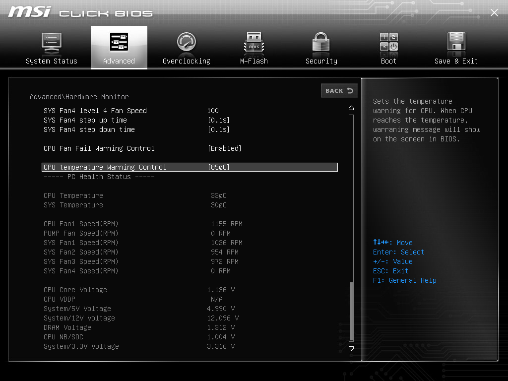

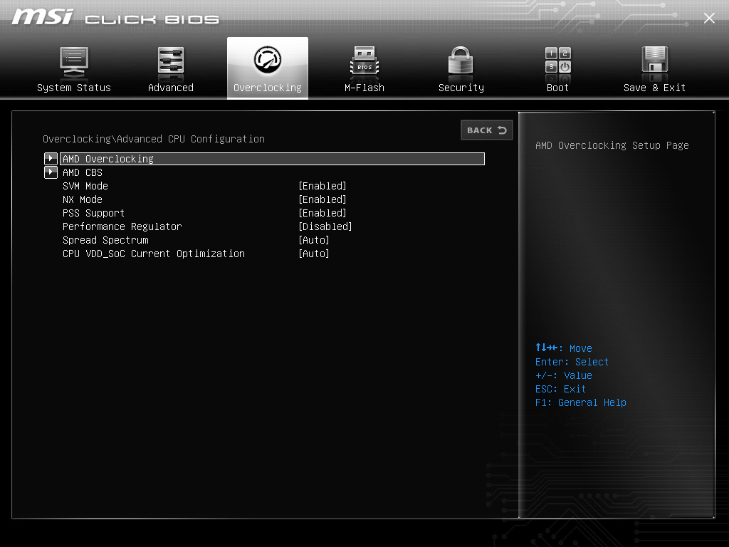

Ich hab noch paar Screenshots aus dem Bios gemacht und einmal HWinfo von einem Cinebench 2024 wo ich die Temps überprüft habe.
Vielleicht hab ich ja einfach irgendwas übersehen....
Schon mal Danke, im Voraus.

Laut Deinem ersten Screenshot (CB+HWINFO) läuft Dein 4700x mit max. 130W PPT, d.h. Du hast ihn mit PBO "Max" oder ähnlich im BIOS schon auf maximale Leistung geöffnet, denn im Standard liegt der 75 oder 85W PPT (weiß es gerade nicht im Kopf...).
Dafür sind die max. 79 Grad im dem HW Info Screenshot absolut normal und ok.
Grundsätzlich kannst Du den 5700x so betreiben, Du betreibst in quasi als 5800X.
Dafür hast Du aber eben auch 4,6Ghz auf allen Kernen. Nicht jeder 5700X schafft das...
Vermute Dein CineBench Wert liegt auch nahe an eimem 5800X. Wenn Du maximale Leistung willst, kannst Du das so lassen...

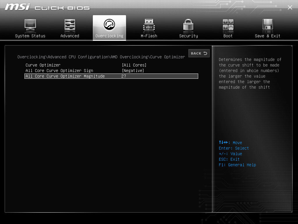

Das bringt Dir halt nichts, wenn Du dem Prozessor die 130W gönnst.

Oh, das ist mir gar nicht aufgefallen, dass der mit so hohem Powertarget läuft, da war ich gar nicht dran, nur PBO auf Advanced gestellt, um in den Curve Optimizer zu kommen. Das muss mal wieder am MSI Bios liegen, weil da hab ich echt nichts eingestellt. Muss ich dann wohl Manuel begrenzen.
Ja, ich hab mich schon gewundert, ich liege ein wenig über einem 5800x laut Cinebench.
Hm, jetzt ist die Frage, ob ich das so lassen soll oder halt komplett einbremsen auf 65W.... aber wenn das von dem Temps her passt und er macht das ja echt gut mit, dann kann ich es auch so lassen, eigentlich.
Denke mal mit dem zweiten Lüfter auf dem Redux, geht's dann noch mal paar Grad nach unten.
Dann hatte ich mit meinem Gefühl also recht, dass der etwas zu warm läuft, aber das hab ich komplett übersehen, dass der auf 130W läuft, erklärt natürlich einges.
Dann muss ich mir mal die Daten heraussuchen für PBO, wie ich den auf 65W begrenzen kann, hab die PPT, TDC und EDC, gerade nicht zu hand.

Ja, da hast natürlich vollkommen recht, so bringt der Curve Optimizer natürlich gar nichts -.-
Ich frage mich halt nur, warum der von MSI aus auf 130W läuft, wie gesagt, da hab ich gar nichts verändert.
Das ist nicht MSI spezifisch, bei meinem ASUS BIOS war das genauso.
Kommt drauf an was Du willst. Bei mir war es so, dass die "Öffnung" im Desktop Betrieb und bei den meisten Games nichts verändert hat, aber bei einigen meiner Anwendungen die durchaus mal für ein paar Minuten alle Kerne auslasten, natürlich zu mehr Leistung geführt hat.
Ich habe dann als Kompromiss ein Powertarget von 105W eingestellt (die TDC/EDC Werte müsste ich mal nachschauen). Damit bekam ich einen All-Core Turbo von 4,3Ghz und war im Cinebench ca. 10% niedriger als bei 125W Target.
Temperaturen bei Vollast waren auch dann ca. 7 Grad niedriger. Das war für mich der beste Kompromiss.
Im Alltag verbrauche ich damit nicht mehr als mit den Stock Settings, aber wenn mal Leistung gebraucht wird, kann die CPU eben etwas freier ausfahren...

Das hört sich sehr gut an, das wäre auch so ein Kompromiss, den ich gut finden würde.
Könntest Du mir bei Gelegenheit, vielleicht Deine Werte geben, dann würde ich das einfach genauso machen.:daumen:
Hab den 5700x jetzt mal auf 65W eingebremst, laut HWinfo nimmt er jetzt noch knapp 78W auf und Temperatur bei Volllast nur noch 51 °C.
Edit: Hab gerade mal nachgeguckt, das hatte er im Cinebench als Ergebnis mit den unbeabsichtigten 130W PPT und da lief noch OBS im Hintergrund und hat was aufgenommen.
Selbst wenn dus auf den 130W lässt, nach Cinebench 77 Grad max ist absolut kein Problem, total im grünen Bereich, da ist noch Spielraum, bis er nicht mehr boostet oder gar drosselt.
Max Temps sind 90 Grad, da fängt er dann mit drosseln an.
Ich würd mir vor und nach som Lauf mal die Systemtemps im HWINFO anschauen, weil das PB600 ist
tatsächlich n Backofen, aber sonst, alles gut.
