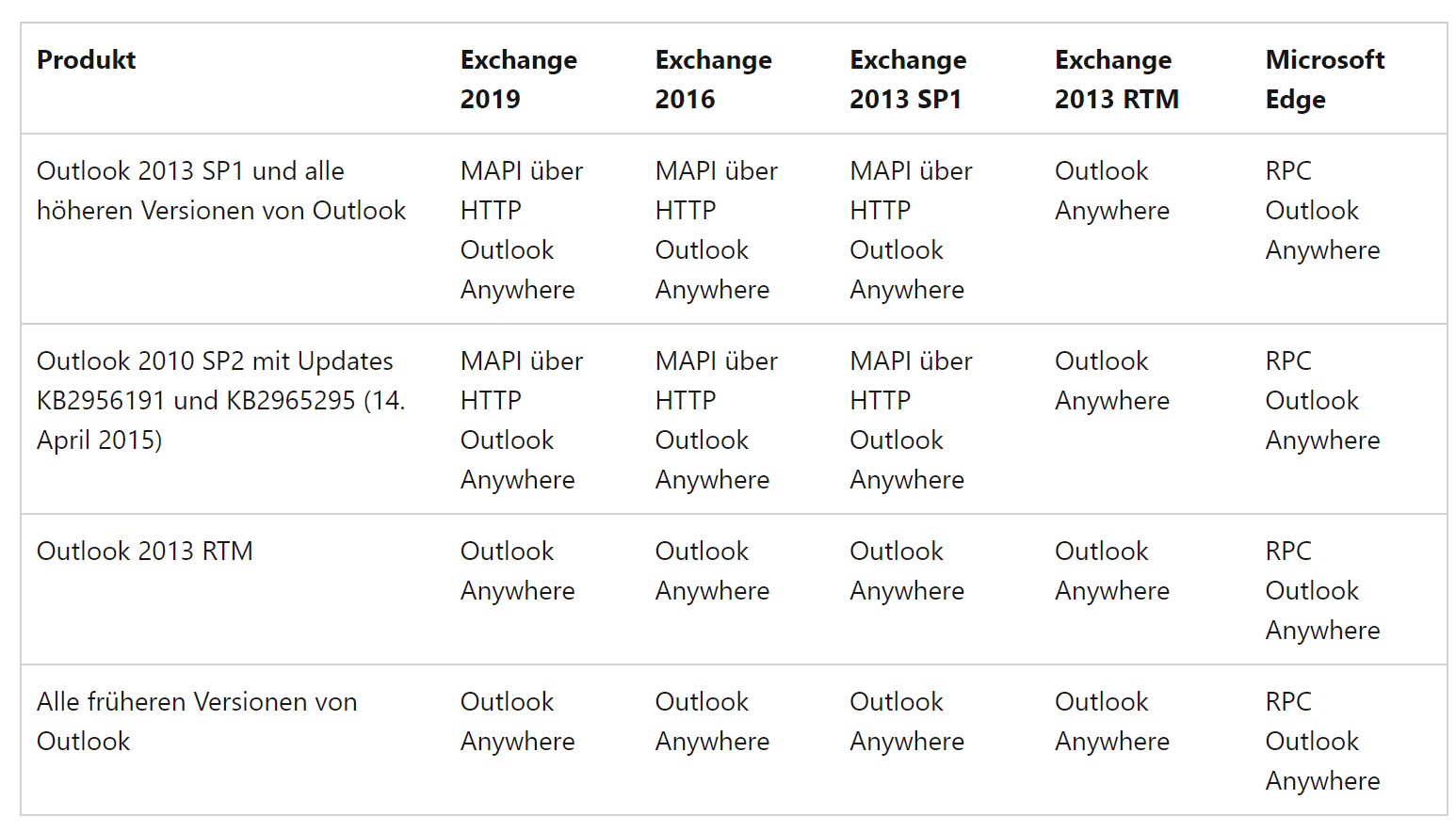

Ich gehe jetzt einfach mal davon aus, dein Exchange läuft bereits im Mapi über HTTP Modus? Das wäre es dann sonst von mir was Ideen anbetrifft, Exchange war schon immer ein Graus, was On-Prem nur noch in wirklich großen Umgebungen einen Sinn ergibt.
Wenn du viel Langeweile hast, installiere dir auf dem PC mal Fiddler und schaue was welche Seiten bei so einer Anfrage aufgerufen werden und welche Zertifikate angefordert werden.
Danke, ich werde mir das mal anschauen... Ich will da endlich mal eine Lösung finden, ich hänge mit dem Problem schon gute 2 - 3 Wochen :I
Würde ich sagen, da Outlook Desktop, soweit ich weiß, dies ja verwendet, um die Mails abzugreifen.

Wie schon weiter oben geschrieben, Outlook kommt mit diversen Verbindungsmöglichkeiten zurecht, damit kann man das gar nicht vergleichen.
https://learn.microsoft.com/de-de/e...over-http/mapi-over-http?view=exchserver-2019
Okay danke für die Info, wieder was gelernt :)
