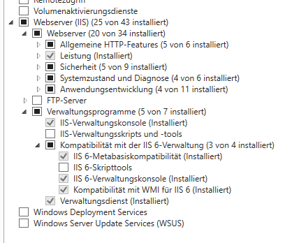

redjack1000 schrieb:
Ja, auf beiden Servern: (IIS) Manager und (IIS) 6.0 Manager.
Bei beiden Servern sind diese Rollen momentan vorhanden:
Fehlen da noch die zwei IIS (Verwaltungs-)Script-Tools?
Microsoft hat sehr exakte Vorgaben, was vor der Installation durchgeführt werden muss:
https://learn.microsoft.com/de-de/E...s-server-2022-prerequisites-for-exchange-2019
Alles installieren, was bei "Exchange 2019-Postfachserver unter Windows Server 2019 & Windows Server 2022" gelistet wird.
Exchange-Installer als Admin starten (per cmd oder Rechtsklick) und das sollte fluppen.

Neuester Fehler ist ...
In den Server-Rollen ist nur IIS 6.x enthalten. 🧐
Dir fehlen halt Prerequirements. Ich weiß nicht welchen Guide du nutzt...
Install-WindowsFeature Server-Media-Foundation, NET-Framework-45-Features, RPC-over-HTTP-proxy, RSAT-Clustering, RSAT-Clustering-CmdInterface, RSAT-Clustering-Mgmt, RSAT-Clustering-PowerShell, WAS-Process-Model, Web-Asp-Net45, Web-Basic-Auth, Web-Client-Auth, Web-Digest-Auth, Web-Dir-Browsing, Web-Dyn-Compression, Web-Http-Errors, Web-Http-Logging, Web-Http-Redirect, Web-Http-Tracing, Web-ISAPI-Ext, Web-ISAPI-Filter, Web-Lgcy-Mgmt-Console, Web-Metabase, Web-Mgmt-Console, Web-Mgmt-Service, Web-Net-Ext45, Web-Request-Monitor, Web-Server, Web-Stat-Compression, Web-Static-Content, Web-Windows-Auth, Web-WMI, Windows-Identity-Foundation, RSAT-ADDS
Oder du installierst das x86 statt x64 Modul.

ZU Edit 4.
Bei dem Fehler, hast die Anleitung von FrankysWeb nicht vollständig beachtet.

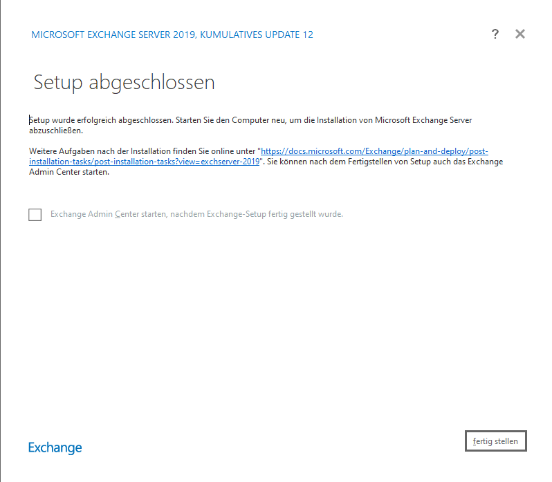

Tanzmusikus schrieb:
Exchange läuft jetzt (anscheinend) durch und muss wohl nicht exchange't werden. 😃

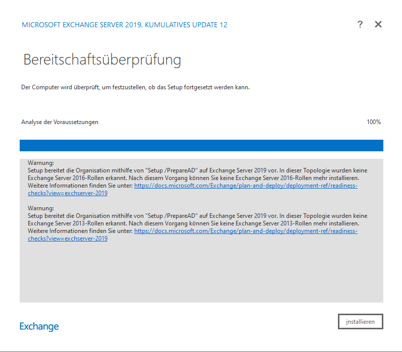

Wie du festgestellt hast: Die AD Vorbereitung kann man das Setup gerne machen lassen, die Windows Features vorher per Powershell kurz reinhauen ist stressfreier.

Bleibt als nächster Schritt zum meinem Ziel noch die Erstellung von zwei E-Mail Konten über Exchange.
🤓 Ich weiß, dass ich darüber noch nichts weiß, werde mich also irgendwo einlesen zu dem Thema ...
Was meinst Du mit AD-Vorbereitung - und vor allem welchen Server meinst Du?
Schau nochmal in die MS Dokumentation zu Voraussetzungen zur Exchange-Installation, da steht was zu drin ;)
Auf jeden Fall. Die Anleitung war schließlich wirklich gut durchdacht & sogar noch aktuell.
Die Powershell-Befehle sind (ähnlich wie in Linux) so allgemein gehalten, dass nur grobe Versionsnummern (oder gar kein) angegeben werden.
Microsoft hält zumindest bei Exchange die Dokumentation eigentlich immer aktuell.
Ich will auch nochmal den Tipp wiederholen, die englische Variante zu nutzen. Die maschinell übersetzt Variante kann schonmal Fehlübersetzungen haben oder sogar Befehle kaputt machen.
Das ist easy.
Zu unterscheiden ist nur, ob du vorher schon das AD-Konto erstellst und dann das Postfach hinzufügst, oder beides gleichzeitig über den Exchange machst. Beides geht.
Reaktionen: Tanzmusikus und redjack1000
