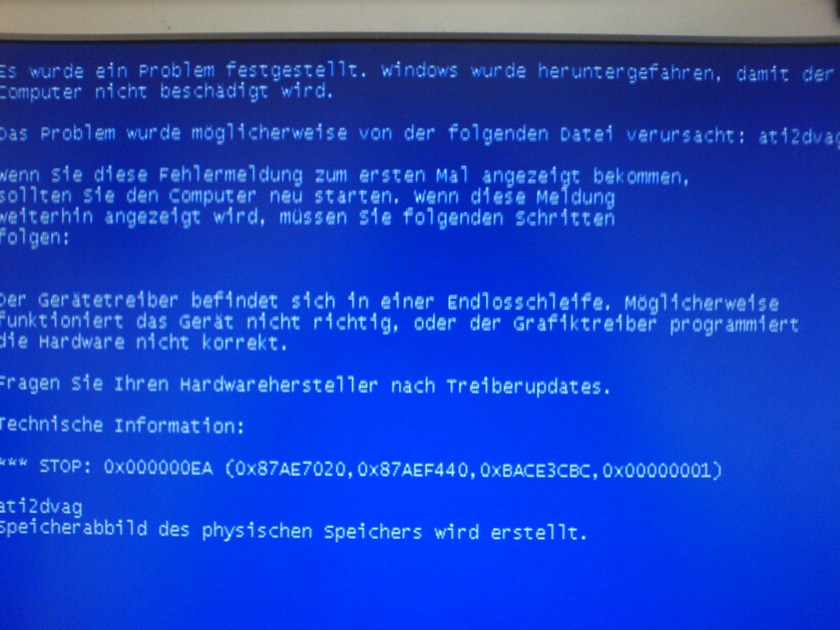

aufeinmal geht gar nichts mehr und dann kommt das wie auf dem bild unten ^^ liegts aufeinmal an ati? :D ich blicke hier nicht mehr durch -.- ;(

Hast du schonmal versucht deinen Grakatreiber neu zu installieren ?
Ohne weiteres passiert soetwas nicht "auf einmal".
Du hast davor garantiert iirgendetwas geändert, z.B. neue Hardware oder Software installiert.
Und so lange du uns nicht sagst, was du geändert hast, kann man das Problem auch nicht einkreisen.
Es kann praktisch an allem liegen.
Teste mal ob irgendetwas im abgesichterten Modus funktioniert.
mfg,
Markus
ich installiere immer mal nen paar programme deinstalliere auch mal wieder.. denkt ihr daran liegts? also ich war gestern bei nem freund bissl lan gezockt und so und auch da flog ich aufeinmal in verschiedenen abständen aus bf2 raus.. hatte ich vorher auch noch nie..
edit: treiber nochmal gelöscht und neu geloadet und klappte alles! habe jetz catalyst 7.10
glaube habe es durch den grakatreiberupdate geschafft.. sollte nochmal eine fehlermeldung kommen melde ich mich..
