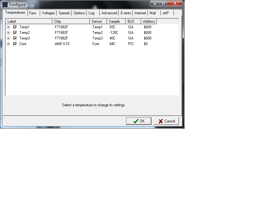

von Speedfan
während das Spiel gelaufen ist

Also wenn das stimmt ist dein CPU einfach viel viel zu heiß der soll nicht viel mehr als 60°c bekommen unter Last.
Da hilft nur. Lüfter sauber machen also von Staub befreien.
Gehäuse offen lassen oder Gehäuselüfter holen. Und ich denke mal du hast ein Boxed Kühler den auf jedenfall raus gegen besseren tauschen.

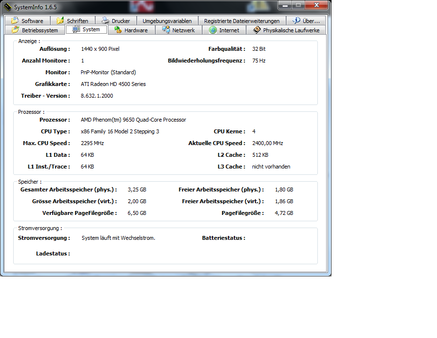

Auf dem zweiten Screenshot von SystemInfo ist keine Temperatur Angabe zu sehen.
Was in Speedfan steht ist interessant, stehen die Werte nur in der Konfiguration oder auch im Hauptscreen?
Was Bubti schrieb solltest du mal versuchen, Küfter vom Kühler reinigen und gleich mal überprüfen ob der richtig sitzt. Du hast ein heftigstes Thermik Problem :)
Aslo wenn das von heute auf morgen passiert ist kann es auch gut sein das sich z.b der CPU Lüfter nicht mehr dreht würde mal nachgucken.
Aufjedenfall wird dein CPU viel zu heiß. Obs am staub liegt am Lüfter selber oder halt das deine Gehäsuebelüftung nicht ausreichend ist ka.

Also die Zahl auf dem Hauptscreen war fast identisch.

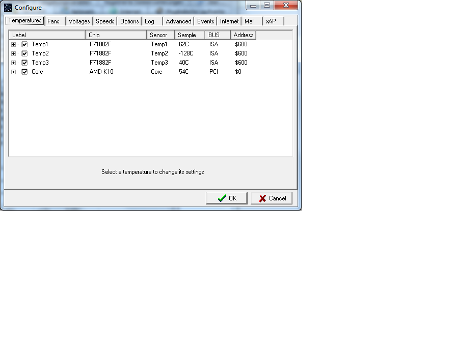

hier sind noch mal die werte ohne das spiel.
