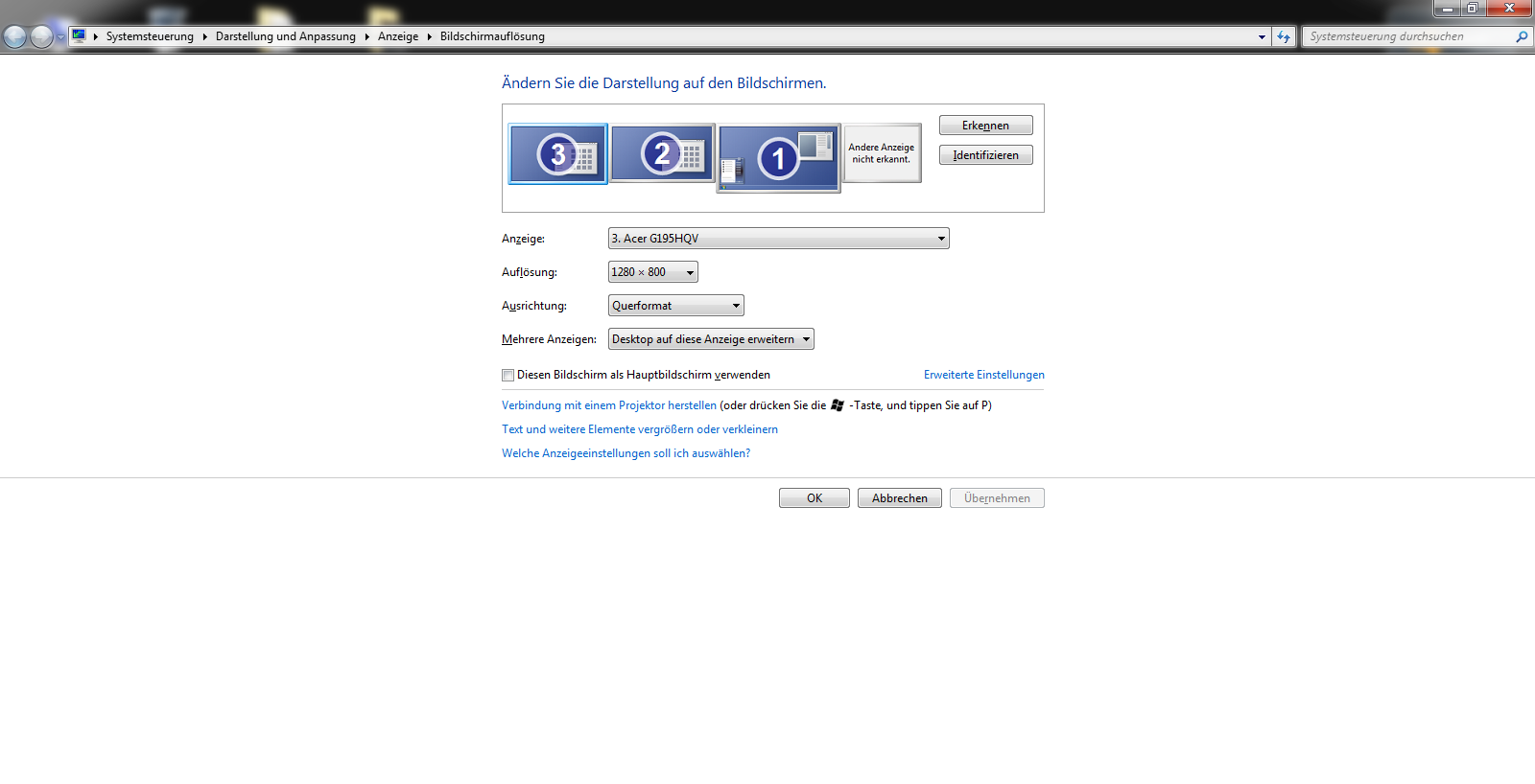

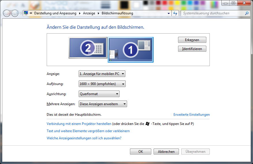

"Screenshot1" zeigt den Einsatz der derzeitigen Monitorlösung.. da war der Acer-Monitor noch gar nicht angeschlossen, jedoch bereits vorher mal im Einsatz.

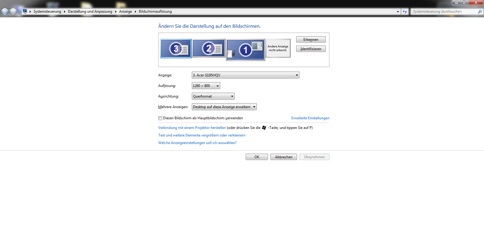

"Screenshot2" zeigt den Einsatz der Monitorlösung mit USB-Grafikkarte und vorhandenen Treibern. Der Monitor (3) ist der Acer-Monitor, der über die USB-Graka angesteuert wird, jedoch das Signal der Grafikkarte über DVI nicht bekommt, aber jedoch irgendwie vorhanden ist. Dann fällt euch sicherlich rechts neben dem Hauptmonitor der "Monitor" auf mit "Andere Anzeige nicht erkannt." - das ist das nächste kuriose, was mir ins Auge sticht und womit ich partout nix anfangen kann... :S

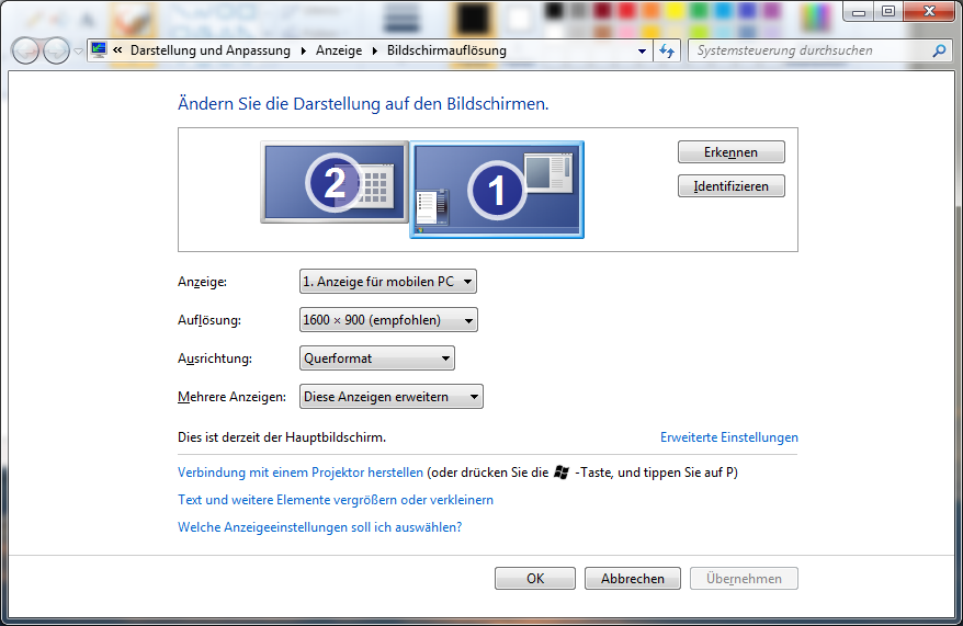

"Screenshot3" war eigentlich nur ein Test.. da taucht der Acer-Monitor gleich 2x auf, einmal über VGA und 1x über die USB-Graka. Fragt mich nicht nach dem Sinn dieses Tests, das war eher nur ein Test...
Was mich nun wirklich beunruhigt, ist die Tatsache, dass der Monitor vorhanden ist, aber nicht angesteuert werden kann sowie der Punkt "Andere Anzeige nicht erkannt"...
