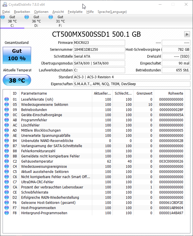

Ist da irgendwas gelb oder rot? Bei Gesamtzustand was anderes als gut?
765814
Zieh mal das Fenster soweit auf, dass alles so ungefaehr aussieht wie bei mir.
Dann die Taste ALT+Druck druecken mit dem Cursor wieder in den Tread gehen und per STRG-V das Bild einfuegen und senden.

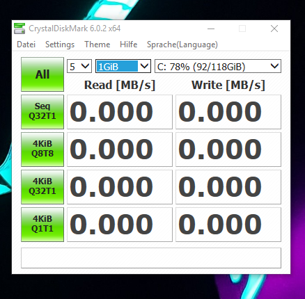

ich weiß nicht ganz wie ich das programm benutze
Du sollst CrystalDiskInfo nehmen und nicht CrystalDiskMark!
Info und Mark sind doch total verschiedene Woerter, wie geht das zu verwechseln?
Der Link von mir ist doch schon dahin. ;)
BFF
Reaktionen: Pacman0811
765815
hmm 100%, dann ist das denke ich nicht das problem :(

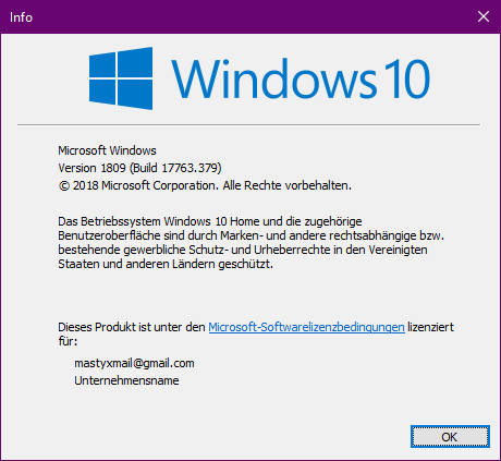

Guten Morgen, Windows 10 Versionen gibt es wie Sand am Meer ;)
1. Bitte genaue WIndows 10 Version inclusive der Builds ( z.b. Windows 10 Pro - Version 1903 Build 18362.1)
kann man mit Winver feststellen, (Start / Ausführen / Winver)
2. Ist ein Fremd Virenscanner installiert.
3. Sind Optimierung Tools installiert, wie z.b. TuneUp oder ähnliches.
765820
