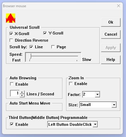

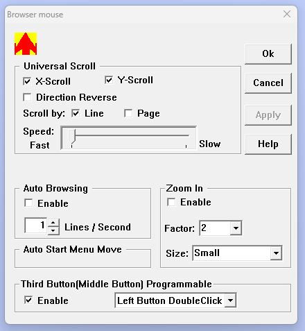

Ja, ich möchte dass der Doppelklick vom Mausrad (also mittlere Taste) das gleiche bewirkt wie der Doppelick der linken Taste. Ich verstehe nicht, dass das eine neue Tabs erzeugt und das andere eben alles im gleichen Fenster öffnet, so wie ich es will. Wo ist da der Unterschied?
Es ist eine ganz einfache Maus von Saitek. Die habe ich schon 20 Jahre, hat immer funktioniert.
Und ein alter Treiber für den Doppelklick (Bilder). Aber der Doppelklick funktioniert ja, nur er erzeugt neue Tabs.
