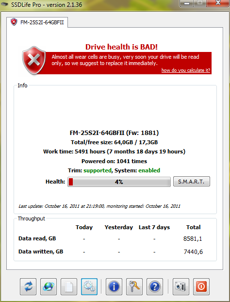

Um noch kurz einen Verdacht zu äußern: Meine SSD ist wohl bald durchgeschrieben und dann read-only.

Um hier nicht tiefer zu graben, die Systemwiederherstellung ist auch irreparabel: Cannot repair member file [l:16{8}]"boot.sdi" of Microsoft-Windows-WinRE-RecoveryTools.
Dein aktuelles Problem ist wohl die SSD, hier heist es jetzt: deine Daten sichern (samt Lesezeichen und Passwörtern des Browsers,...). Ein Thread im Unterforum Flashspeicher&SSD ist wohl angesagt.
(Anmerkung: hier ist zwar die Rede von "bald nur noch read-only" also währ das Sichern nicht soo dringend, allerdings würd ich mich nicht darauf verlassen.)
