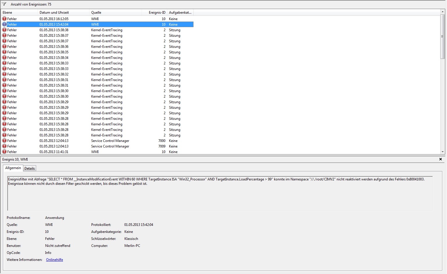

Aber mir ist etwas in der Ereignisanzeige aufgefallen:
Ok, der Fehler hatte doch nichts mit dem Explorer zu tun. Der Fehler ist weg, aber der Explorer stürzt immernoch ab. Wenn ich den Taskmanager einmal öffne geht es auch wieder.
Da sind ja noch mehr Fehler in der Ereignisanzeige.
Die treten aber nicht bei jedem Systemstart auf.
Aber immer dann, wenn die Bedienung per Maus nicht funktioniert? Normalerweise sollten auf einem frisch installierten System keine Fehler auftreten. Da es mit einem neuen Benutzerkonto auch funktioniert, kann es fast nur an deinem alten Konto liegen.

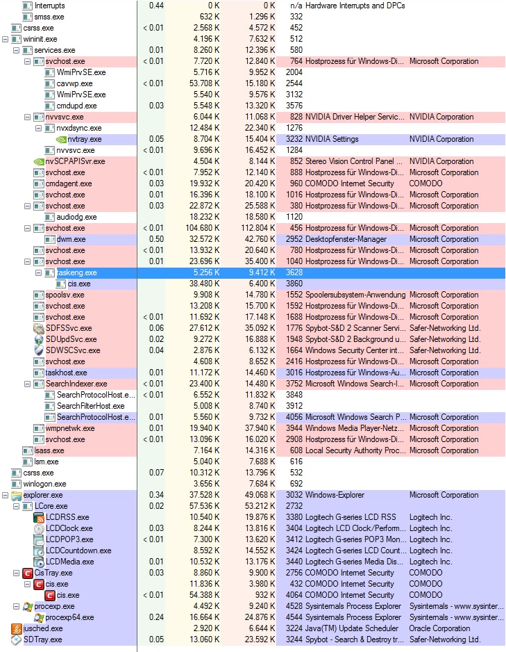

Schau' mal in Process Explorer rein, was alles unter explorer.exe läuft, wenn es nochmal hängt.
Also der Explorer "hängt" ja nicht wirklich, du kannst nur die Maus nicht benutzen. Ich habe ja das Logitech-Zeug im Verdacht. Wird das auch noch mal gestartet wenn du den Explorer killst?
