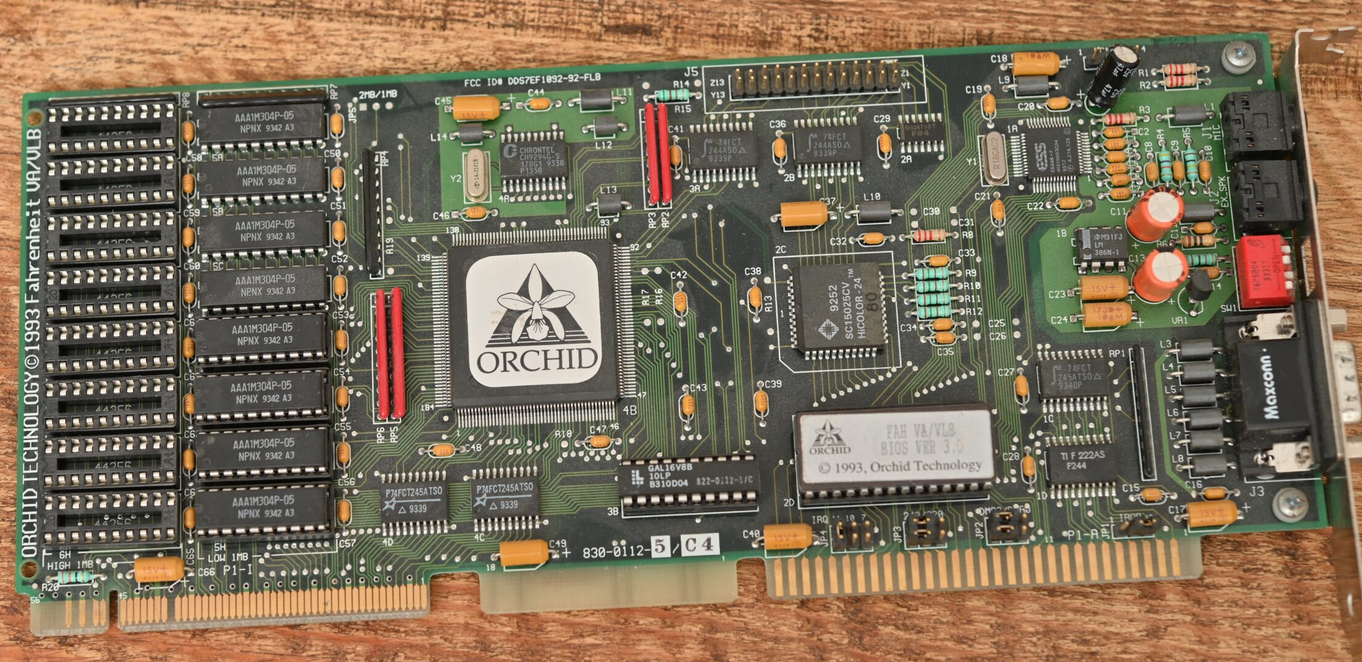

Noch früher wurde sogar noch der RAM von GPUs oder Boards gesockelt. Da konnt man recht easy auch den Grafikkartenspeicher aufrüsten. Heute alles undenkbar dabei war es echt "Kundenfreundlich" gewesen.

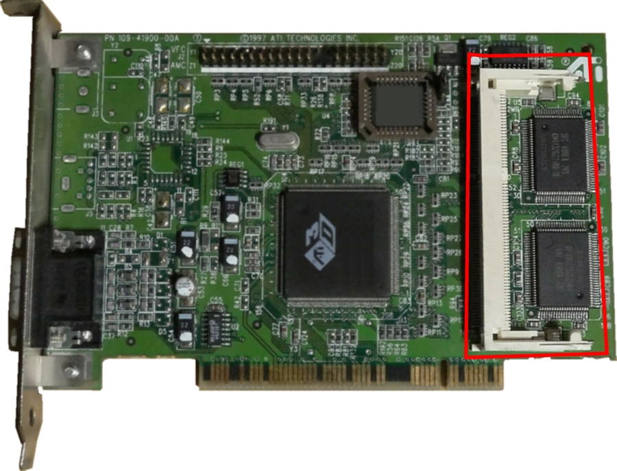

Das ging aber nur bis 2000 oder so:
Das ist eine alte ATI-Rage Pro mit 8GB VRAM.
Schon bei der nächsten Generation war das vorbei und bei meiner 128er Expression ging es auch nicht.
Die Mach 64 konnten es meist, aber da reden wir mal nicht drüber.
Die hießen nicht umsonst Fury ... .

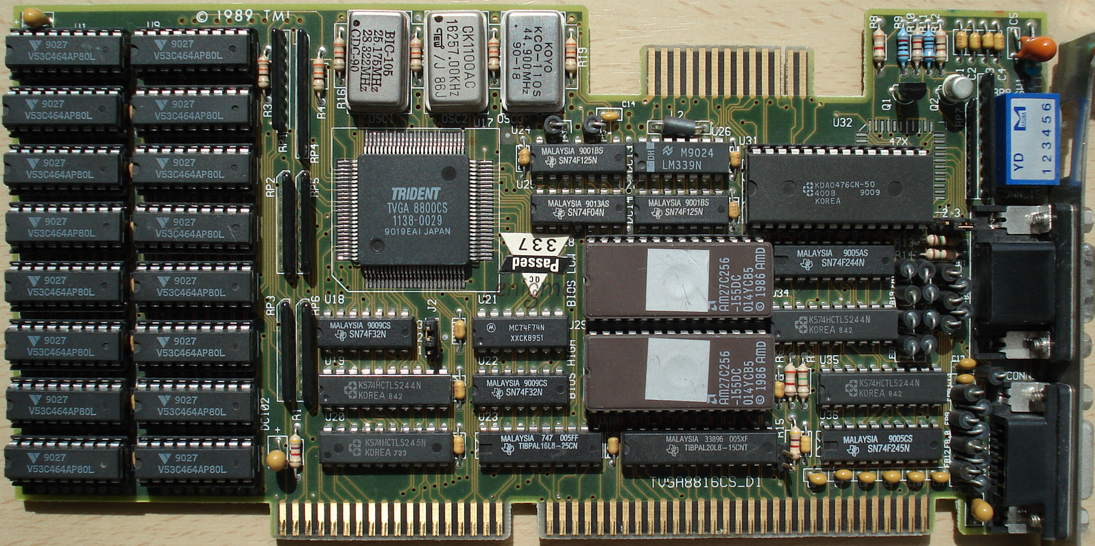

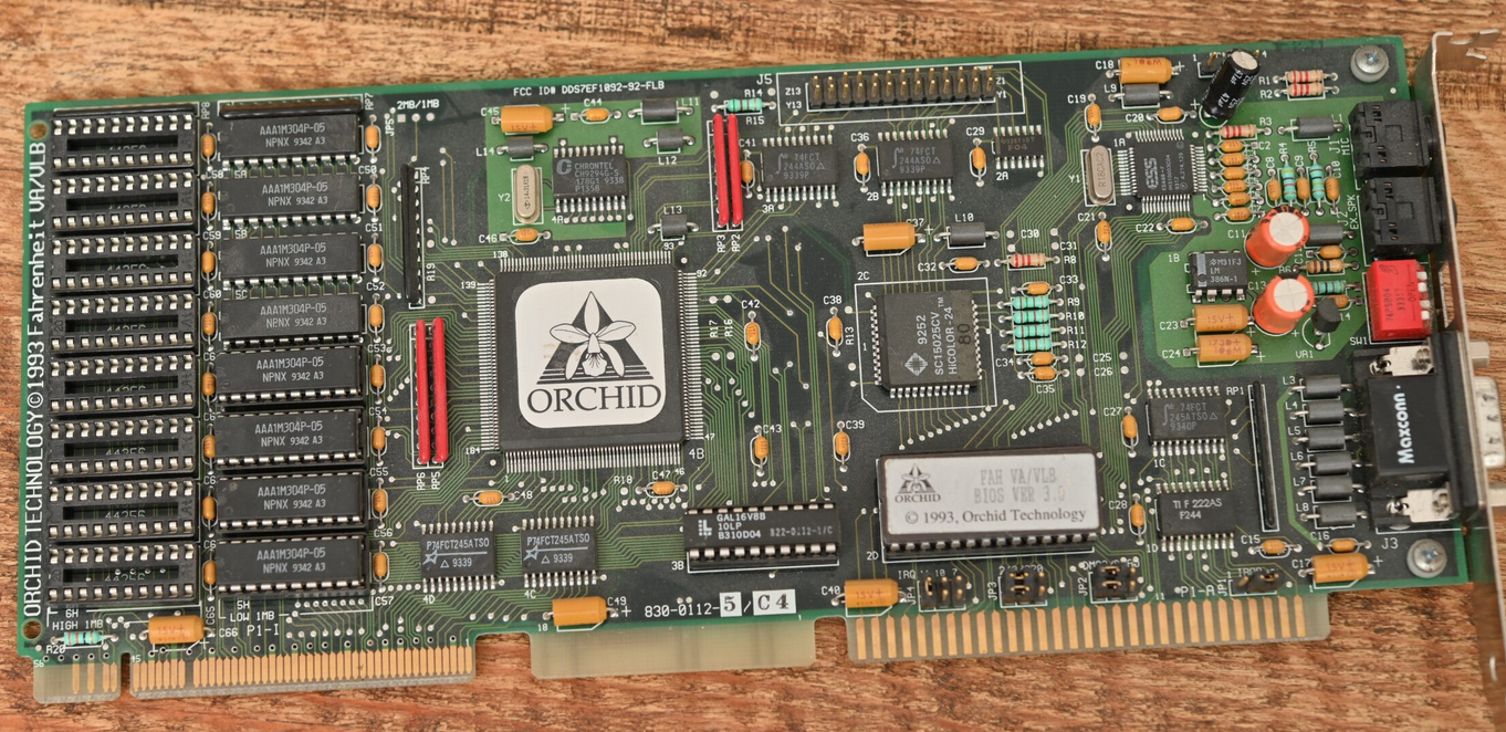

Ich meinte eher 10Jahre+ früher diese Richtung als ISA:
oder Vesa Local Bus:
gab Karten, die waren nicht voll bestückt und identische Speicherbausteine konnte man auch auf Mainboards finden. Wenn man nun ältere nicht mehr benötigte Mainboards hatte, konnte man die RAM-Bausteine von Mainboard runter pflücken und auf die GPU aufstecken.
Da hatte man auf einmal eine GPU von 512KB VRAM auf 2MB VRAM aufgerüstet, war der König in der Truppe und wusste nicht, was er überhaupt mit dem überflüssigem RAM überhaupt anstellen konnte. Aber ein tolles Gefühl wenn beim hochfahren 2048KB angezeigt wurde und man sicher war, mehr VRAM zu haben als man je für die damalige Zeit als normaler User/Gamer gebrauchen würde.
