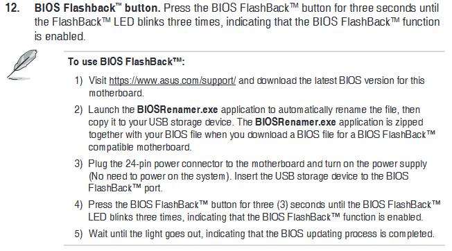

Nachtrag zum BIOS Flashback:
https://dlcdnets.asus.com/pub/ASUS/...UM_V3_WEB.pdf?model=TUF GAMING B650-PLUS WIFI

Joelero schrieb:
Ich habe versucht ein BIOS flashback durchzuführen (wahrscheinlich auch fehlerhaft).
Wer mit einem instabilen System ein BIOS-Update durchführt, das System aber mit dem aktuellen BIOS bekannt grundsätzlich funktioniert, ist wirklich auf der Suche nach Ärger. Beim Flashen steht doch z.B. groß dabei "Beim Flashen nicht ausschalten" - wie will man das bei einem instabilen System oder gar ohne Bildschirmausgabe garantieren? Man bringt das System so nur in einen völlig unbekannten Zustand, und das auch noch sinnlos, denn die Kiste ging doch mal mit genau dem installierten BIOS.
Clear CMOS ist was ganz anderes und in diesem Fall so halbwegs sinnvoll - das Board sollte bei Problemen mit dem RAM ein CMOS Clear eigentlich von alleine ausführen.
Ich würde tippen, dass beim BIOS Flashen was schiefgelaufen ist und im Moment das Problem gar nicht (mehr) beim RAM liegt.
