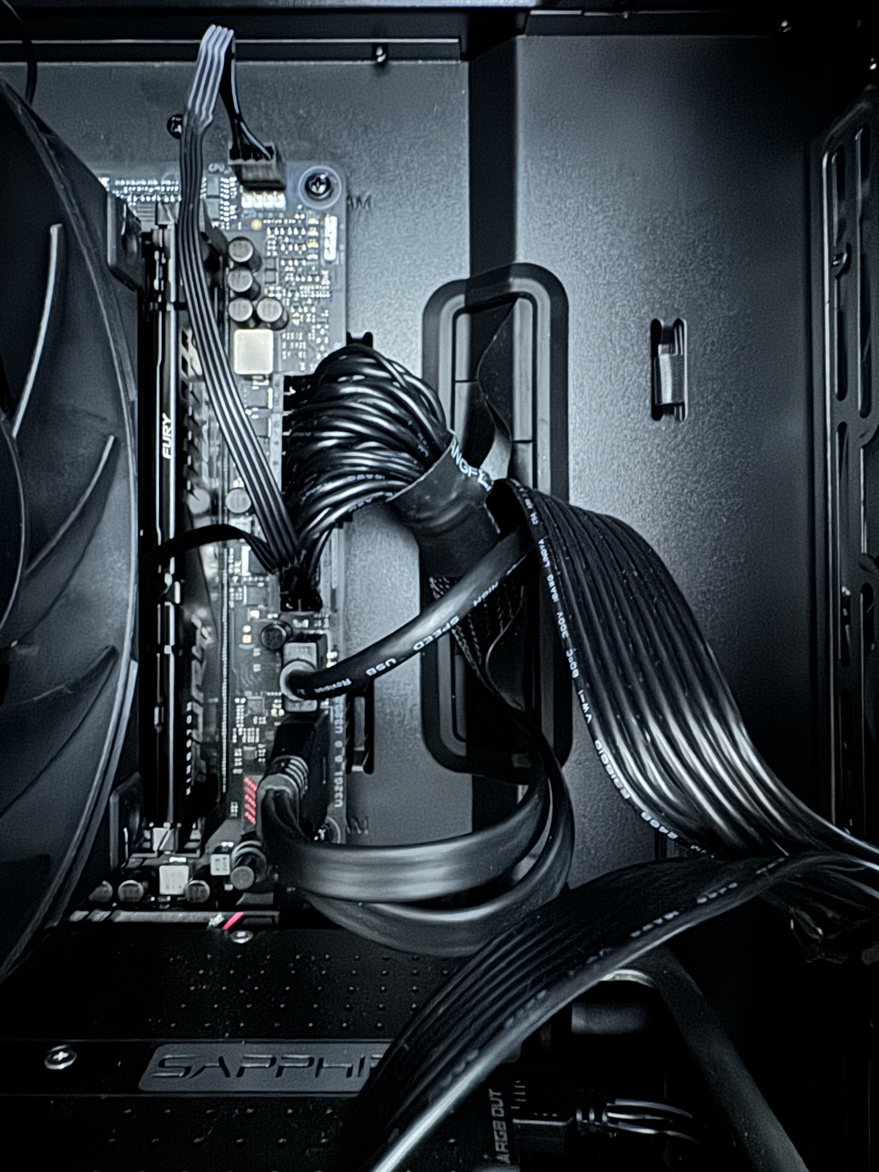

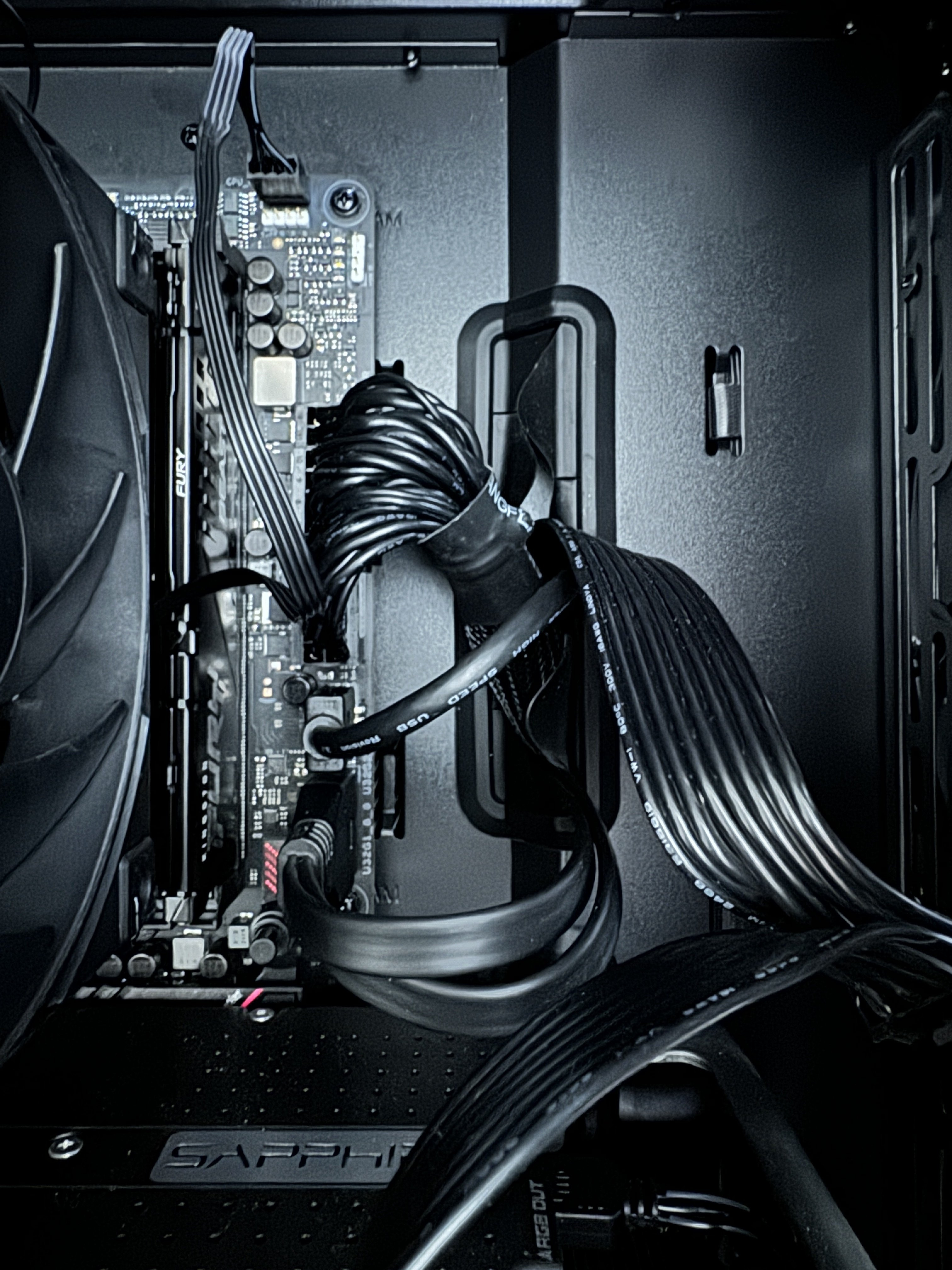

Mach mal bitte möglichst hochauflösende Bilder von Deinem Rechner (vor allem Verkabelung) mit viel Licht.

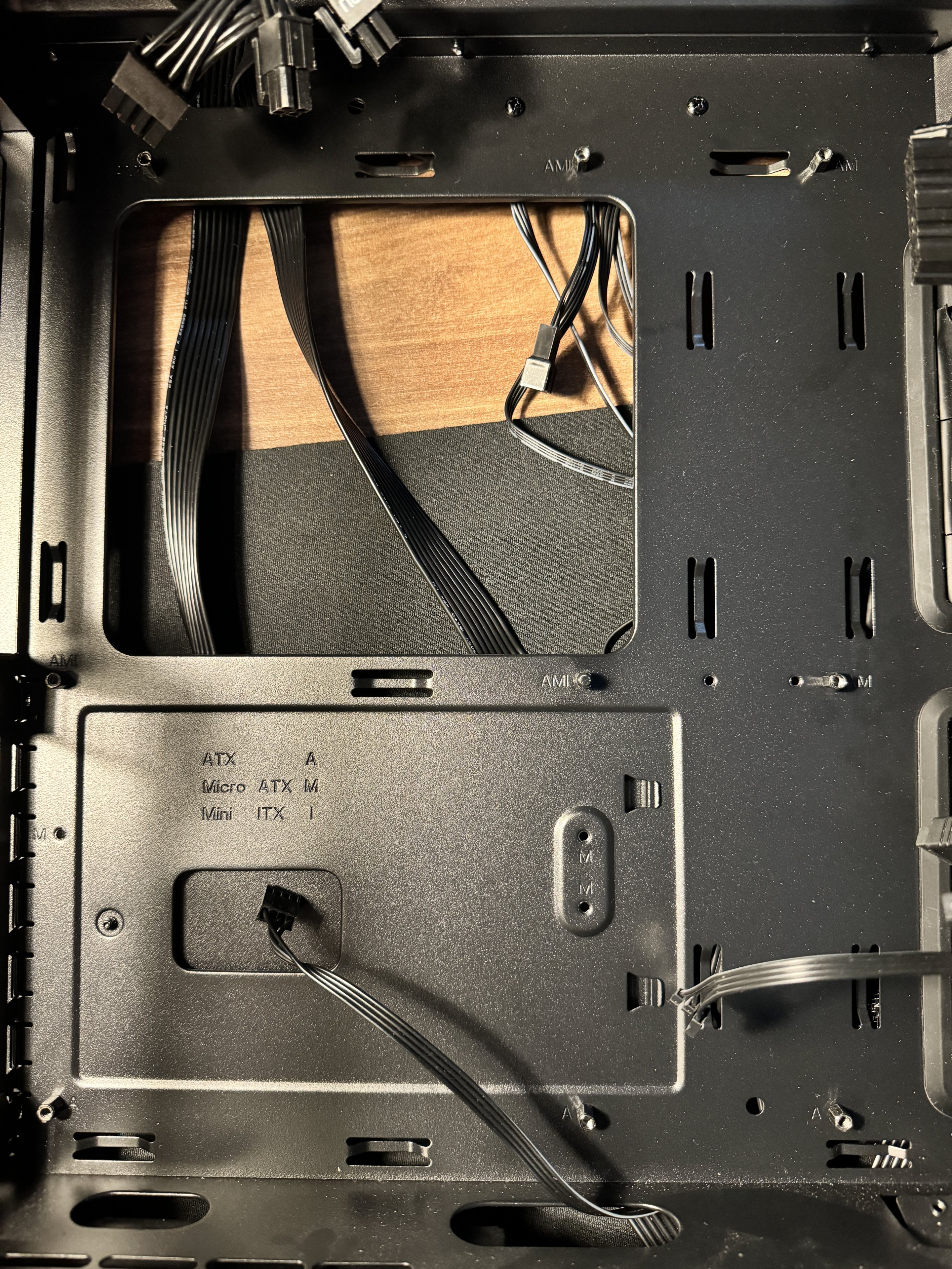

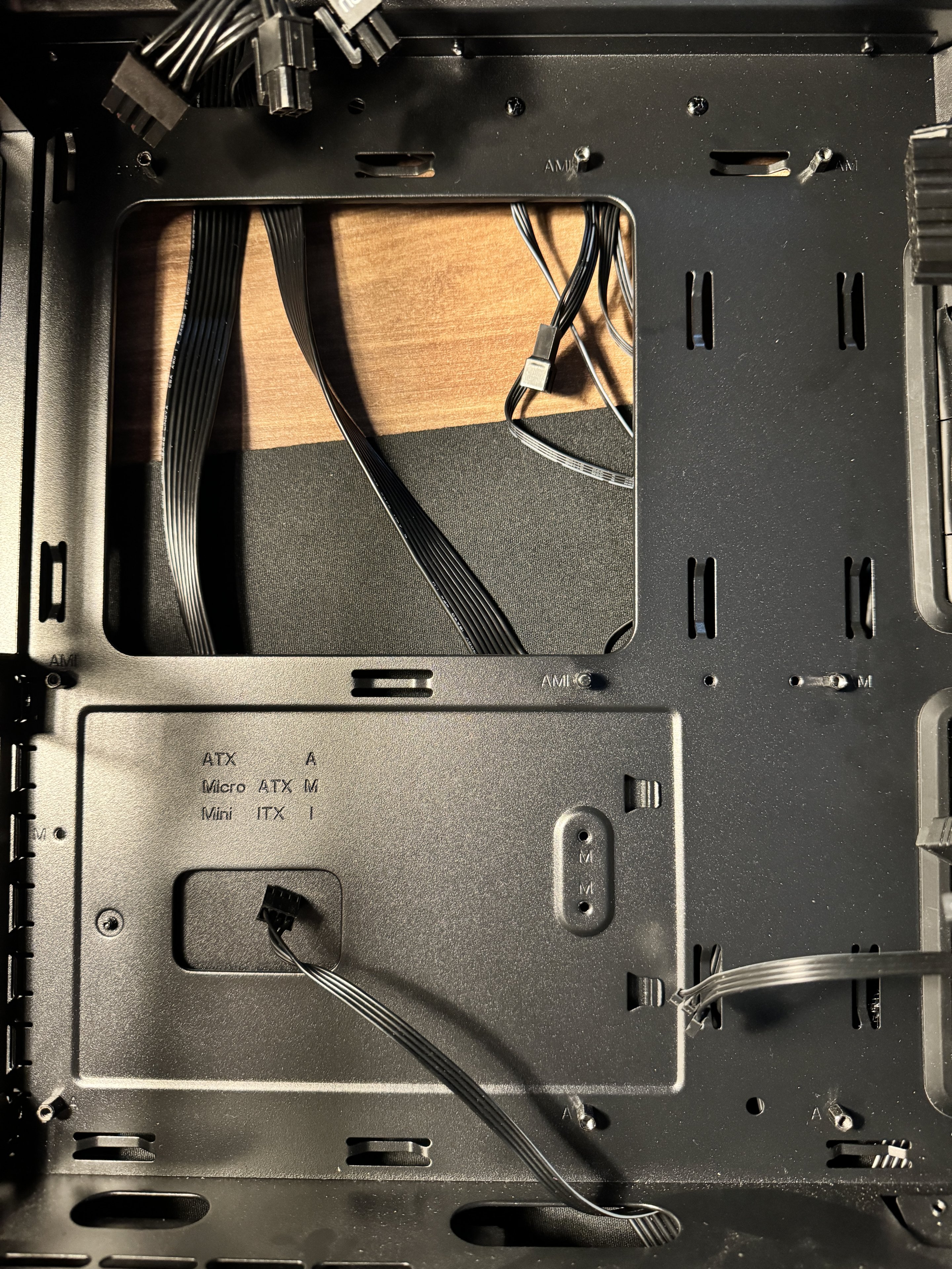

Prüfe in diesem Zusammenhang bitte auch mal die Abstandshalter im Gehäuse, die sich unter dem Mainboard befinden. Es sollten nur dort welche sein wo auch Schrauben das Mainboard befestigen.
Manchmal übersieht man einen und der drückt dann gegen das Mainboard und kann Kurzschlüsse oder andere Beschädigungen verursachen.

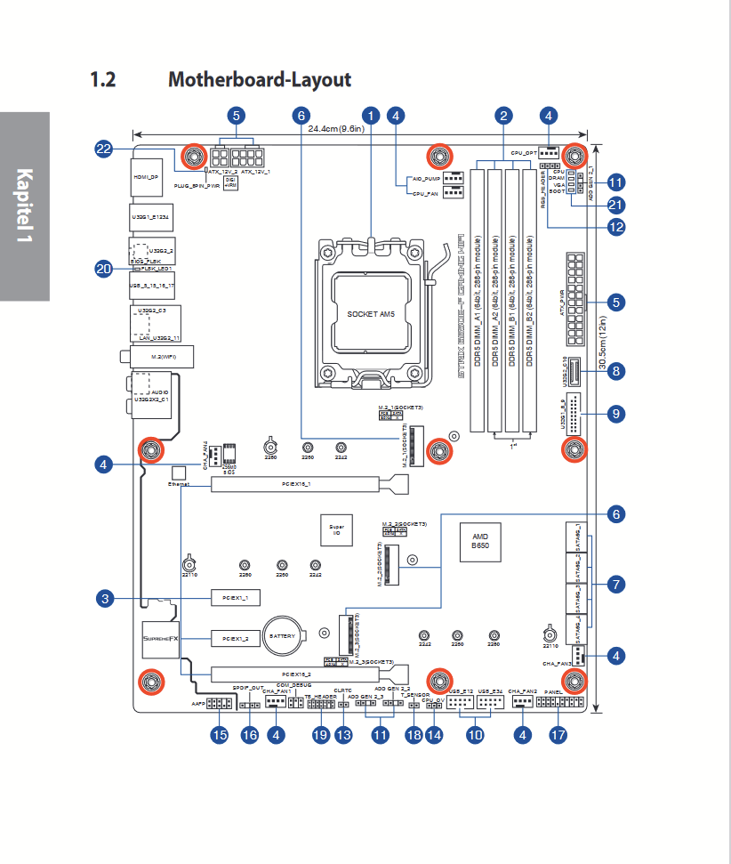

Genau, diese Abstandshalter sind im Gehäuse verschraubt und da drauf liegt das Mainboard und wird an entsprechenden Stellen aufgeschraubt.
Zwischen Mainboard und diesen Abstandshaltern muss NICHTS dazwischen.
Die Löcher für die Schrauben sind auf dem Mainboard bereits entsprechend vom Rest abgegrenzt, damit da kein Kurzschluss passieren kann.
ABER: es dürfen nur da Abstandshalter sein, wo das Mainboard auch Löcher für die Befestigung hat. Dazu schaut man einfach kurz ins Handbuch zum jeweiligen Mainboard.
In der Regel sind 9 Abstandshalter in einem Gehäuse, wo ab und an nur 8 für eine Aufnahme von Schrauben vorgesehen sind. Mittig sind manchmal (je nach Gehäuse-Hersteller) Abstandshalter gesetzt, die eine Art abgerundete Spitze oben aufweisen, wo das Mainboard zum mittig aufsetzen nur drauf liegt (glaube bei meinem Fractal Gehäuse war das so).
Im Auslieferungszustand eines gehäuses sind diese Abstandshalter meist schon vormontiert und daher prüft man da ab und an nicht, ob eventuell einer zu viel drin ist, je nachdem was für ein Mainboard verbaut wird (zBsp. ATX, mATX usw.)

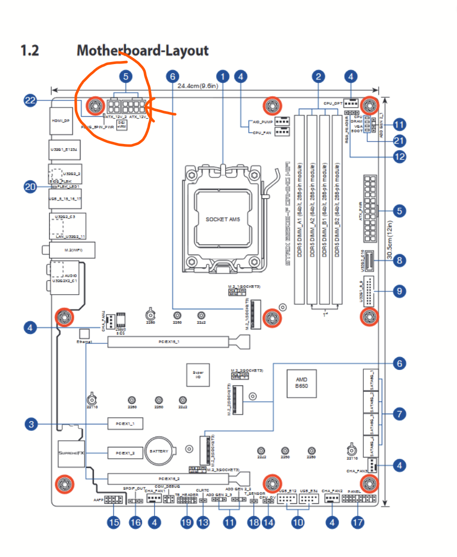

Aber sowas steht eben alles im Handbuch zum Mainboard Seite 1-2 (im Screenshot die rot markierten Punkte):
Reaktionen: Xeyy1510 und t3chn0
Und an der Stelle (oben links) bitte nochmal genau prüfen ob auch hier alles korrekt befestigt ist.

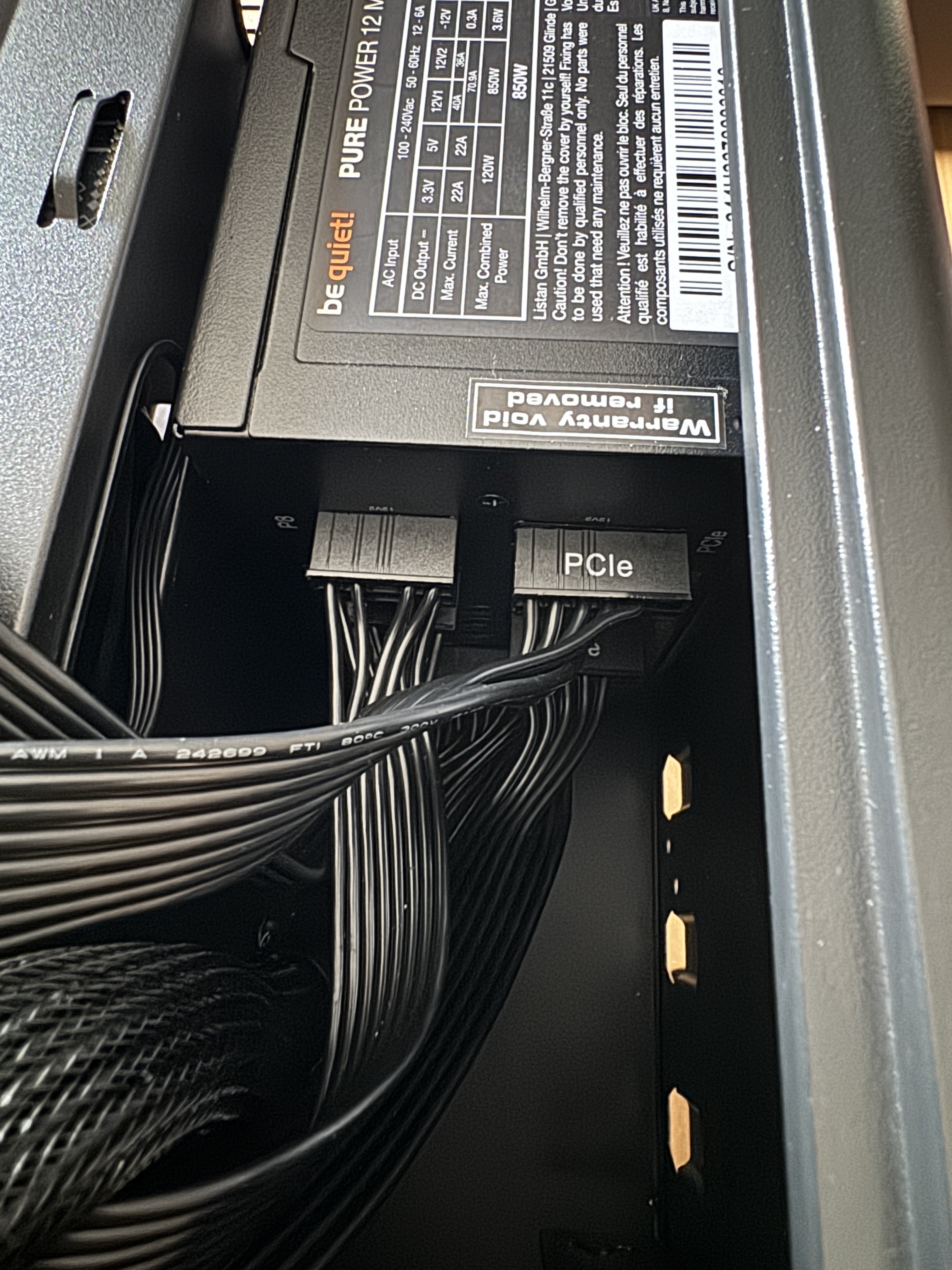

Bitte auch sicherstellen (ganz wichtig!), dass Du die korrekten Kabel verwendest. Nicht dass Du aus versehen ein PCIe Kabel für den Connector verwendet hast. Sollte eigentlich nicht möglich sein durch den Verpolungsschutz, aber man weiß nie.

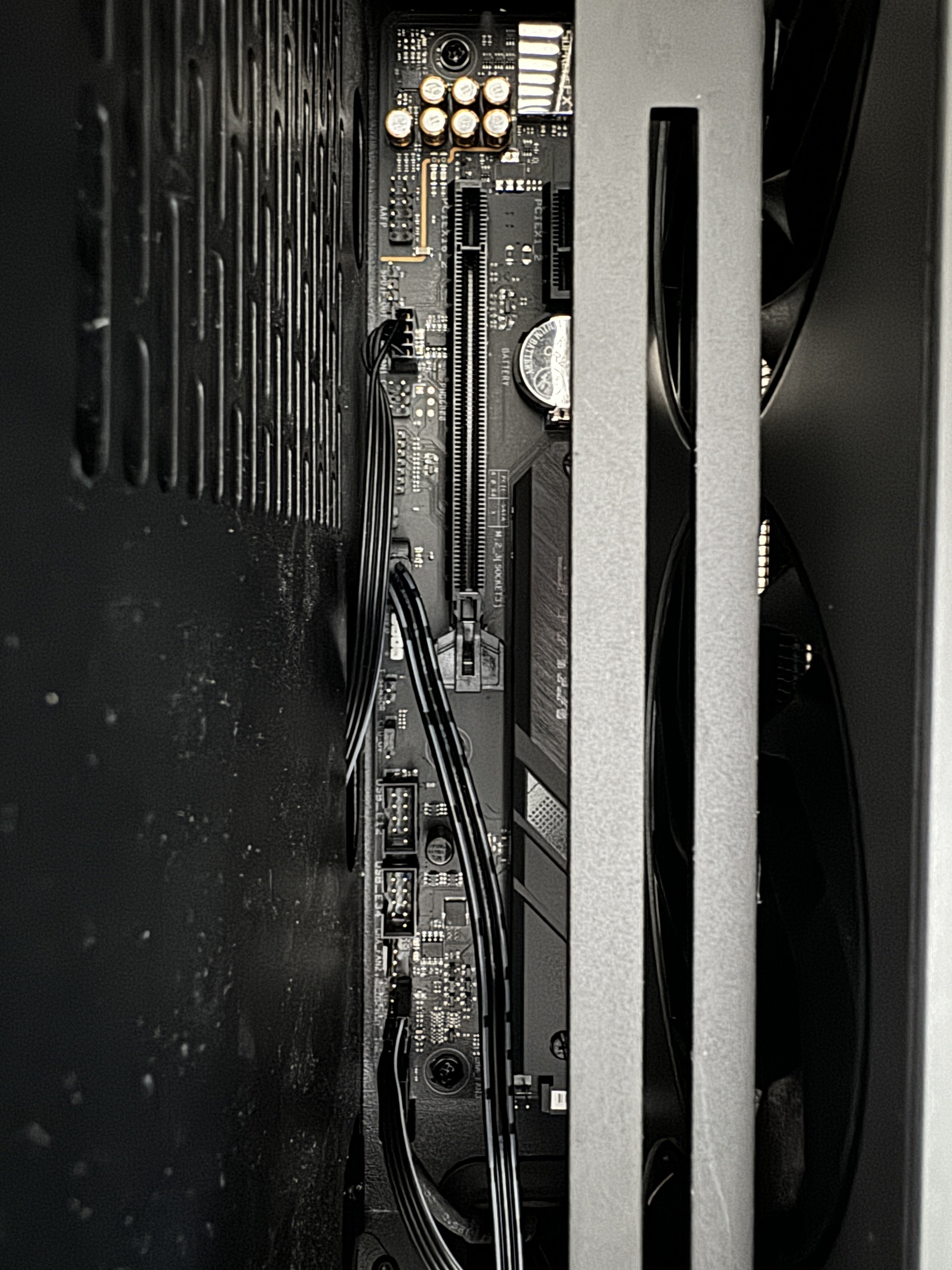

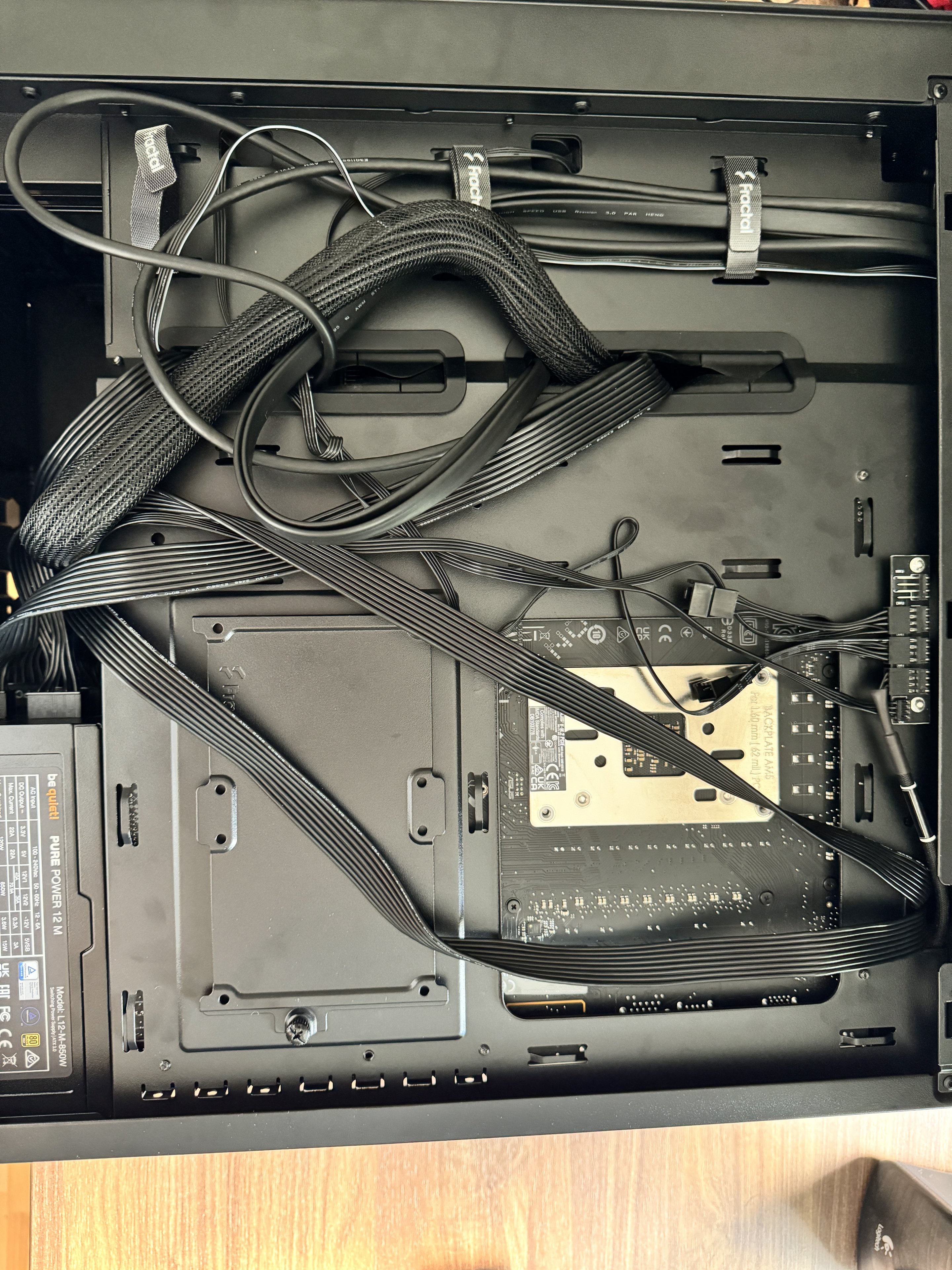

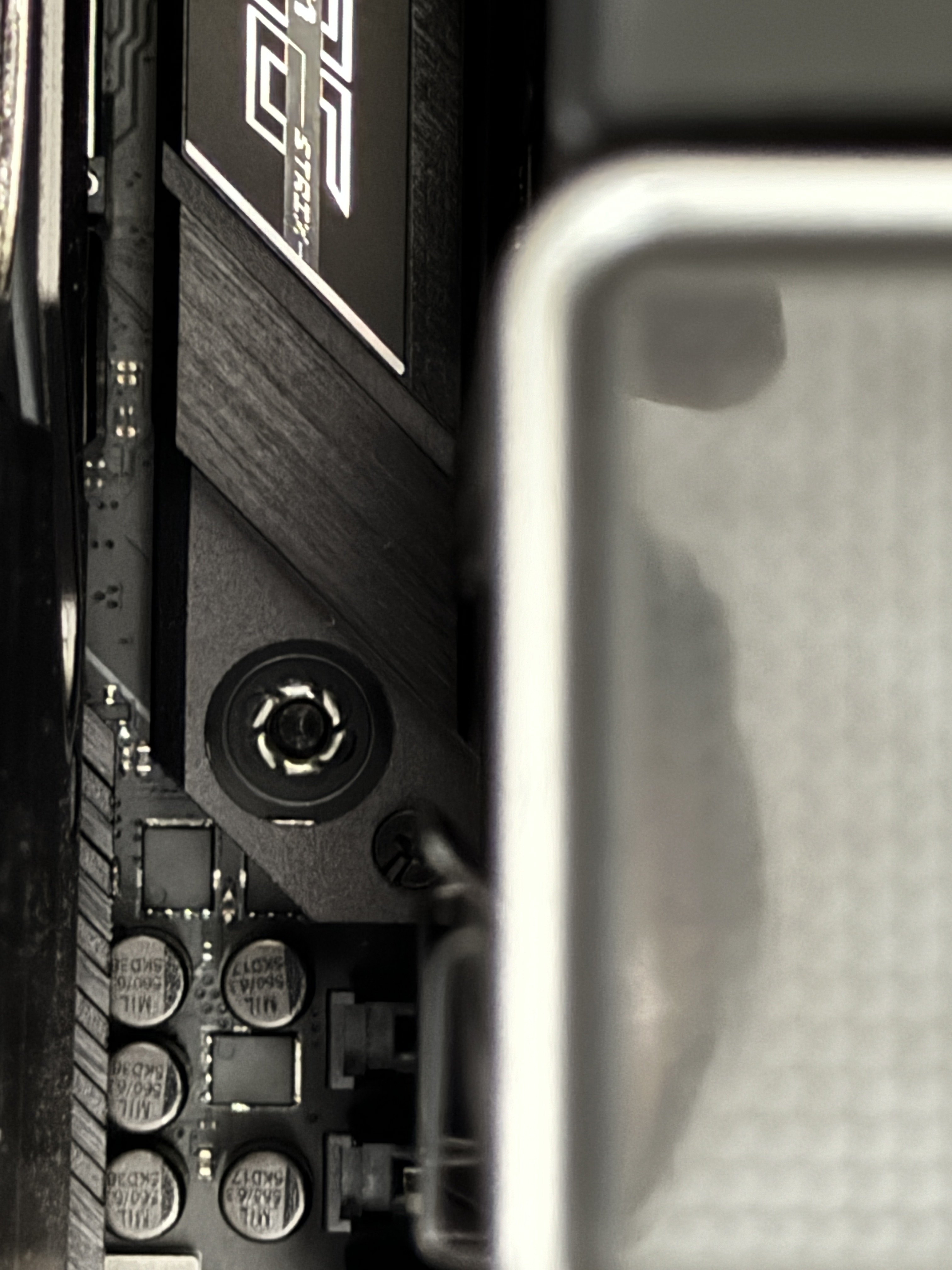

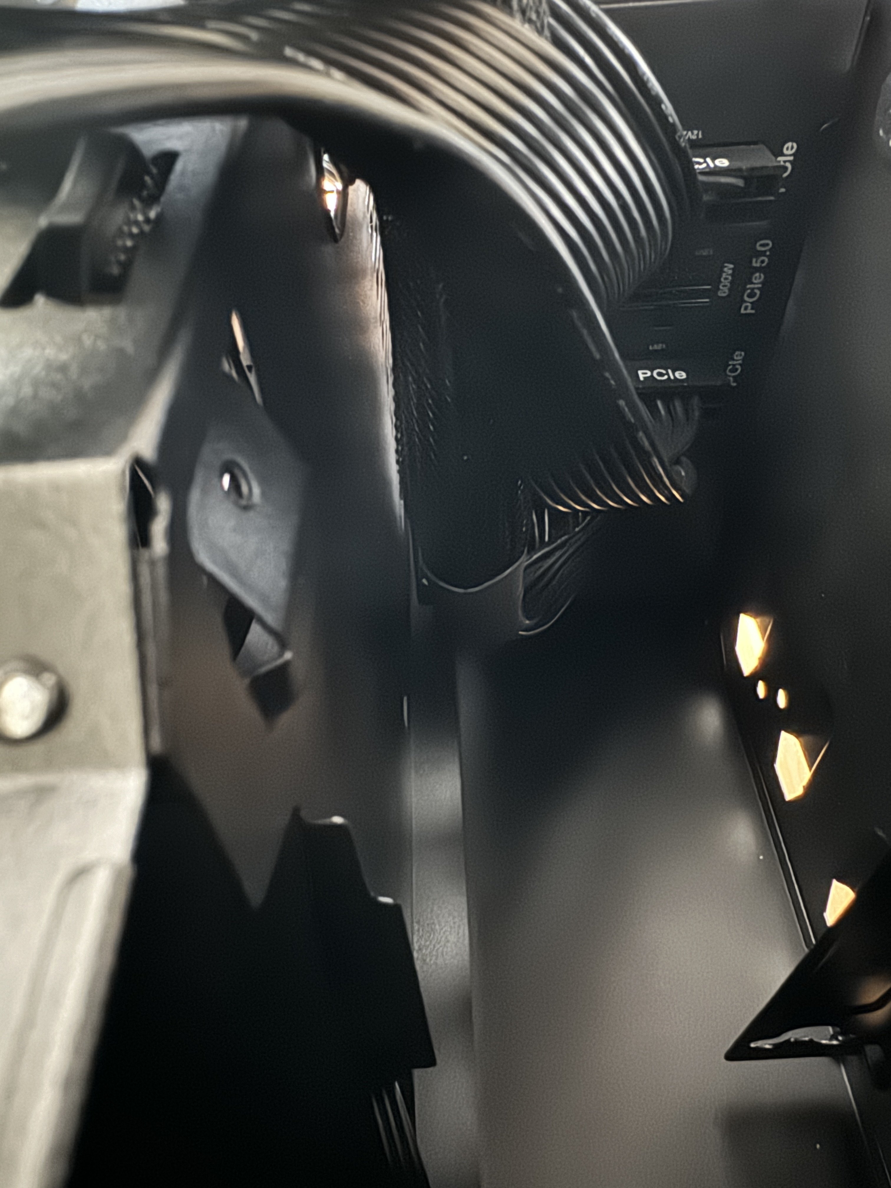

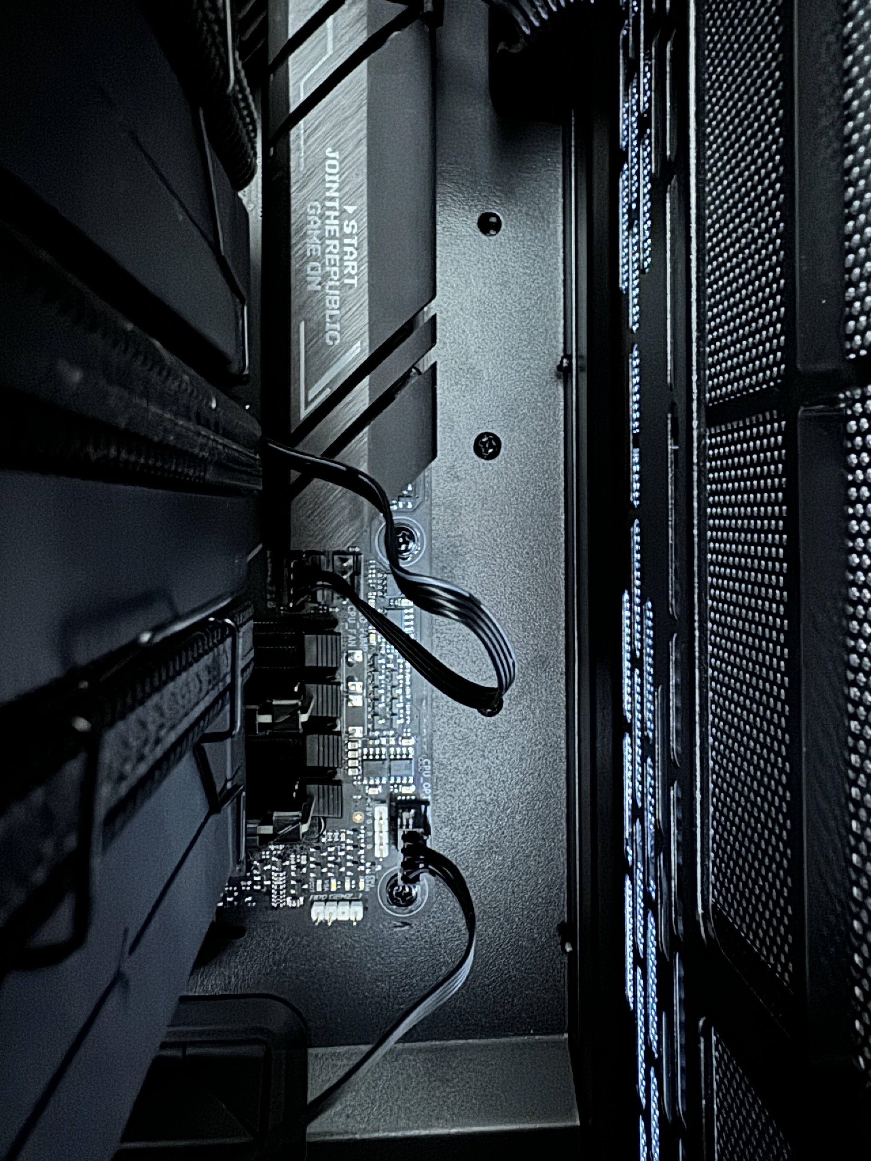

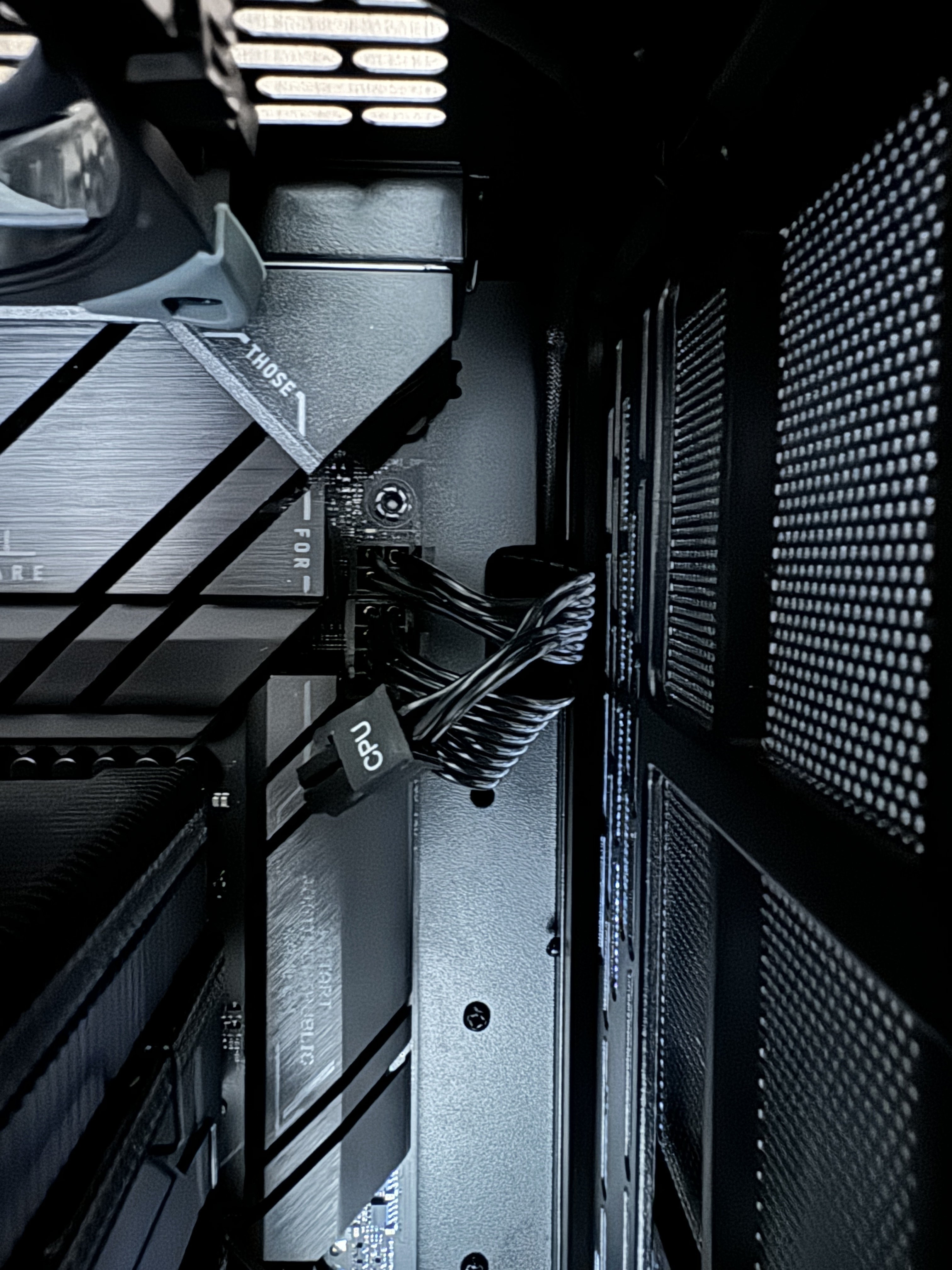

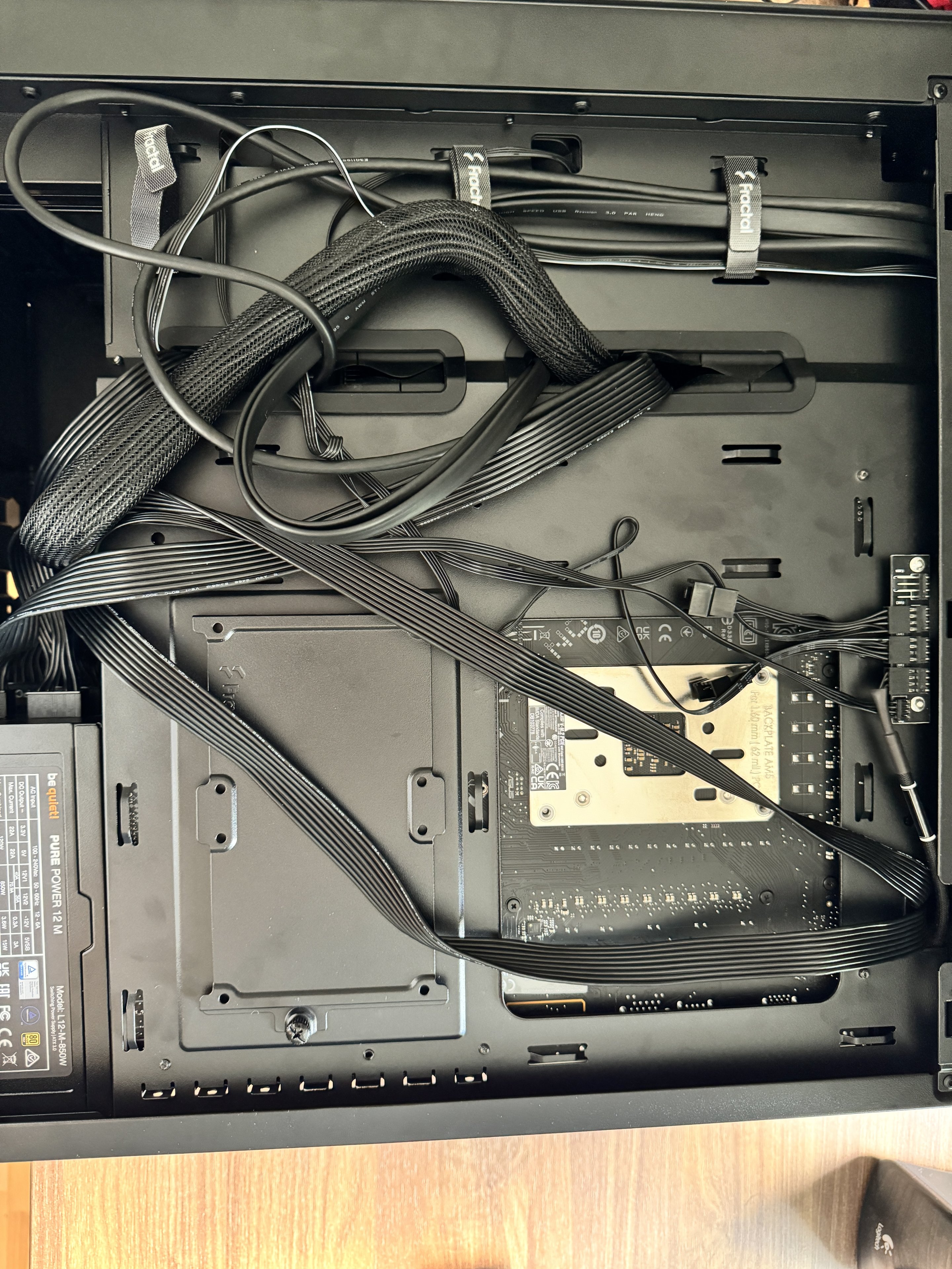

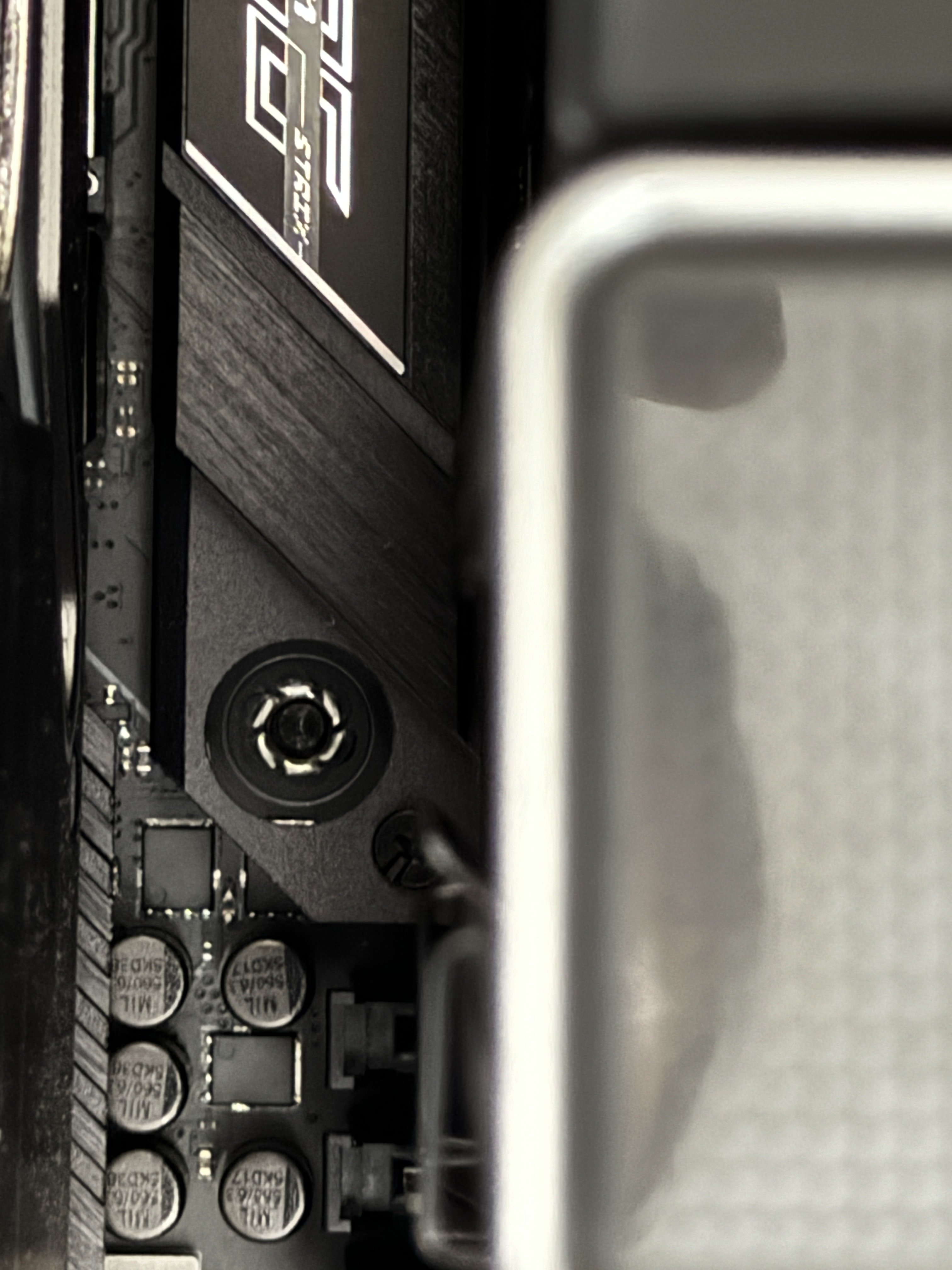

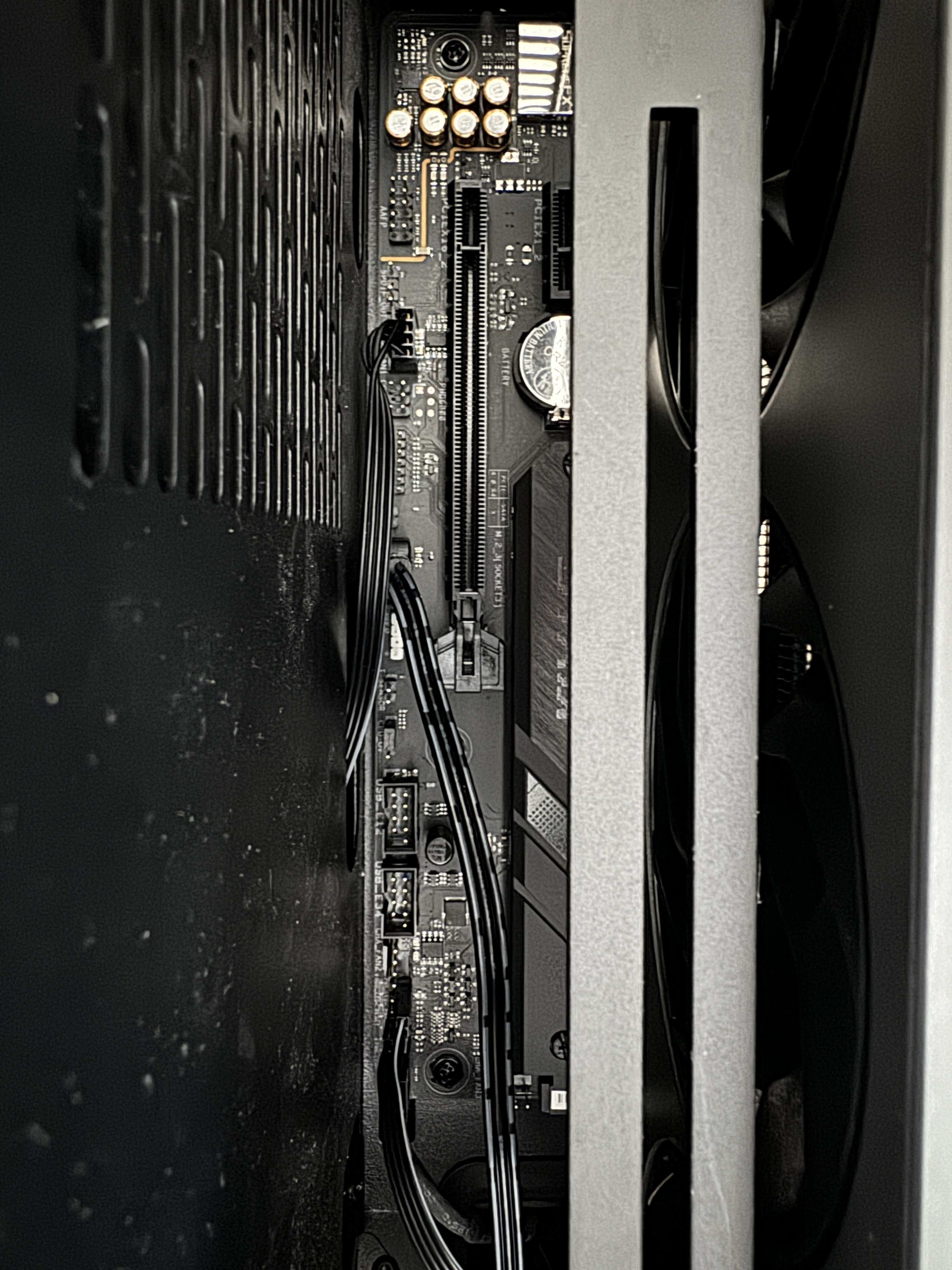

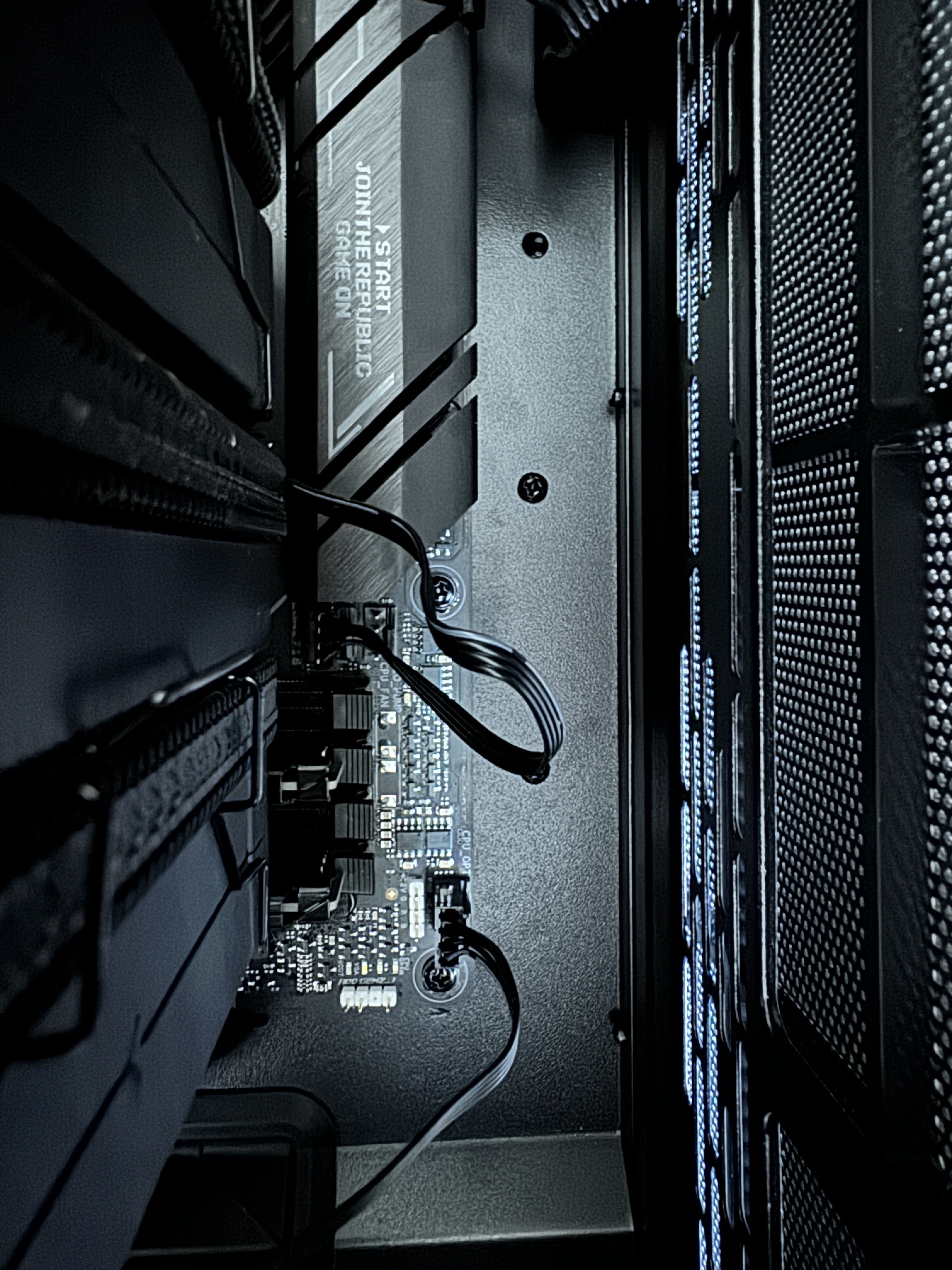

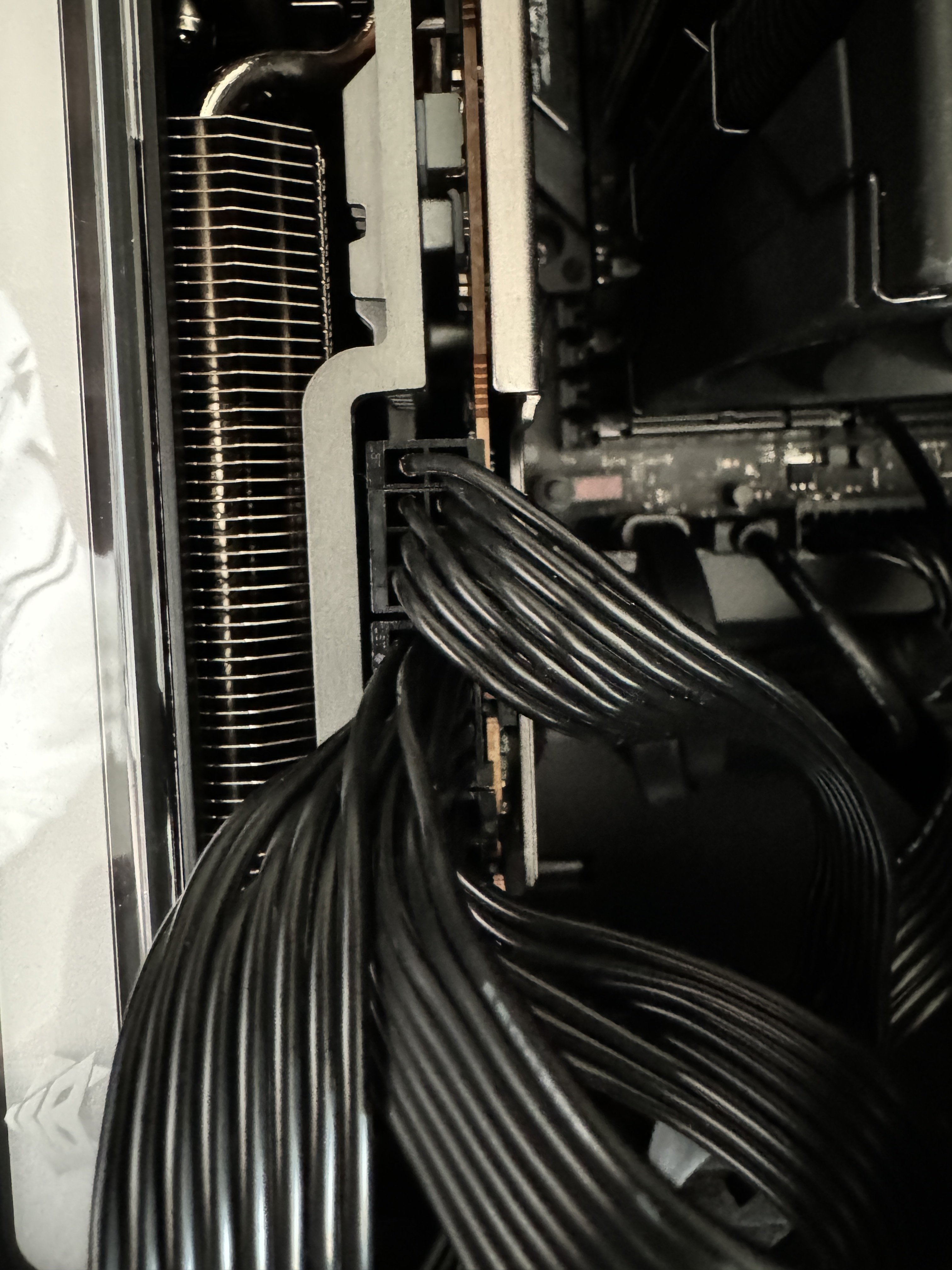

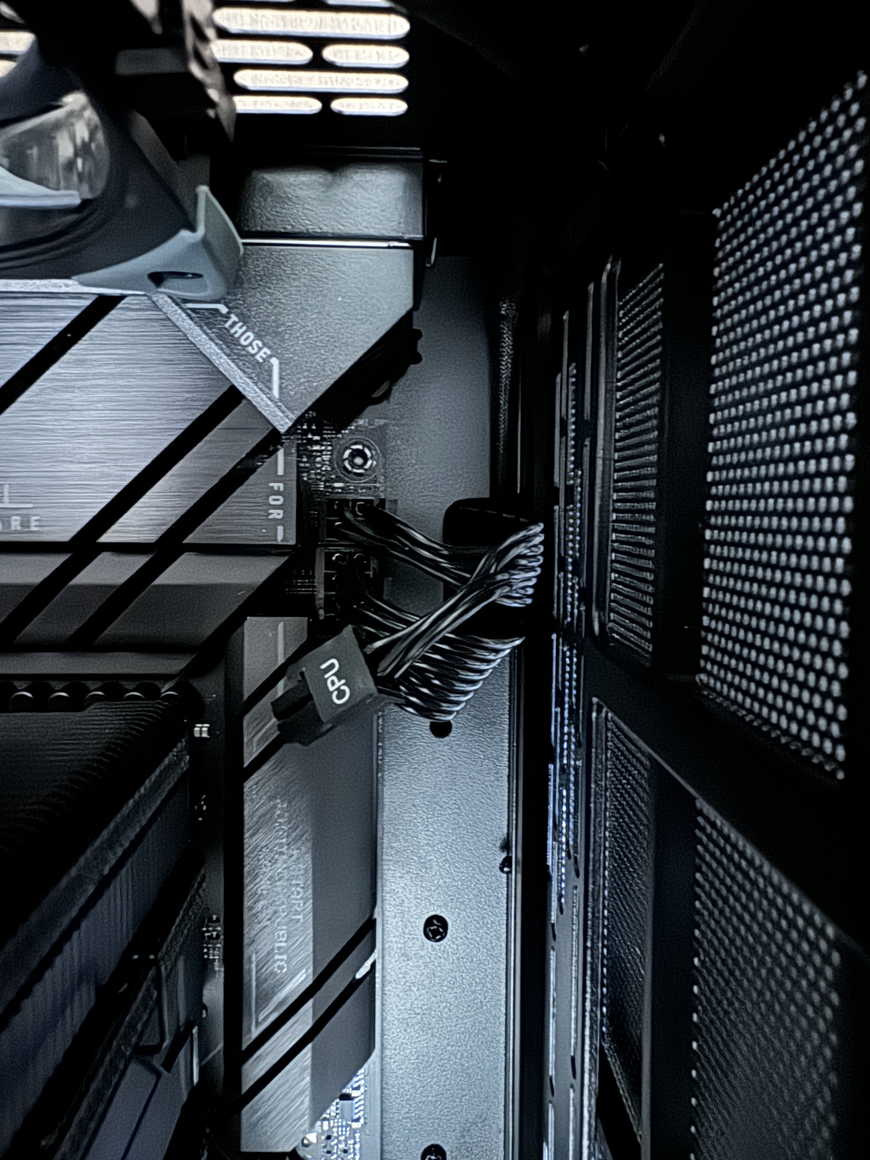

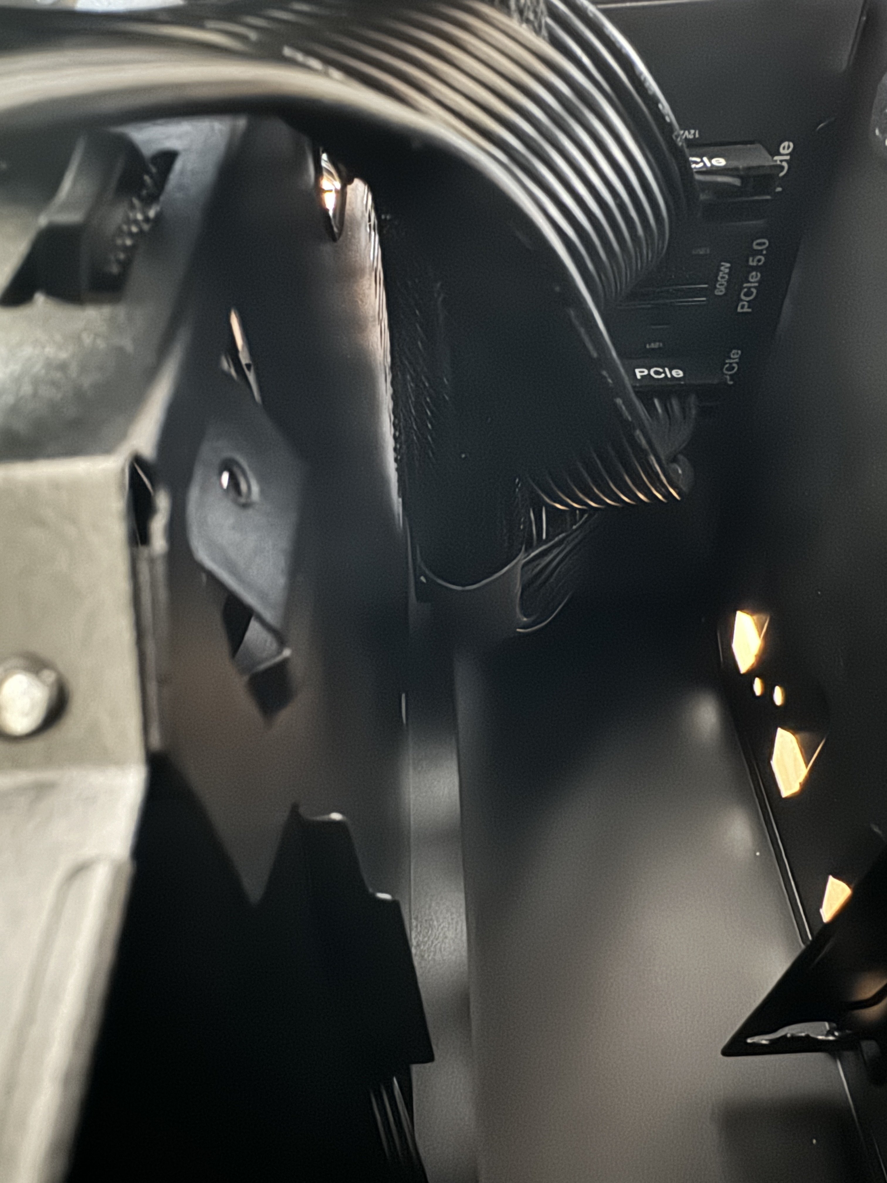

Ich habs leider am Wochenende nicht geschafft den Rechner nochmal auseinander zu bauen, aber hier schon mal die Fotos von der Verkabelung.
Was mir aufgefallen ist: ich habe andere Schrauben als in der Gebrauchsanweisung des Gehäuses angegeben benutzt. Und es ist bei der SSD Halterung nur so ein Stift, aber keine Schraube. Kann das etwas schlecht beschreiben. Sieht man auf dem Bild besser
Auf den Kabeln stand CPU, also sollten das doch die Richtigen sein, oder?

Hab jetzt den gesamten PC nochmal auseinandergenommen und wieder zusammengebaut.
Die Abstandshalter waren alle an der korrekten Stelle, keiner zu viel. Mir ist aber aufgefallen, dass dort im Gehäuse eine kleine Schraube lag. Kann aber sein, dass sie beim Ausbauen vom Mainboard abgefallen ist. Hab ja die falschen Schrauben benutzt, aber jetzt natürlich mit den richtigen das Board wieder eingebaut. Jetzt sitzt es fest im Gegensatz zu vorher wo manchmal die Schrauben rausgefallen sind.

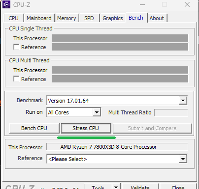

Kennt ihr eine kostenlose Möglichkeit das dauerhaft über 2-3 Stunden zu testen?
Reaktionen: Restart001
Genau und der 3DMark Stress Test geht auch. Du kannst auch im Cinebench einstellen, dass er in Dauerschleife immer wieder laufen soll.
Die Verkabelung sieht auf jeden Fall richtig aus. Wenn der Rechner jetzt ordentlich läuft, haben die Komponenten auf jeden Fall noch keinen Schaden erlitten, das ist sehr wichtig.
Wenn noch was aufploppen sollte, hätte ich primär das Netzteil im Verdacht.
Es kann aber durchaus durch eine Schraube oder ähnliches ausgelöst worden sein.

38911 schrieb:
CPU-Z Stresstest + Furmark nur Run, nicht Benchmark
Danke euch! Hab das gestern Abend 2 Stunden laufen lassen und es gab keine Abstürze. Hoffe damit ist bewiesen, dass der PC wieder läuft :D
