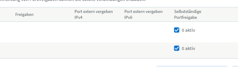

@paul1508 für Konsolen einfach bei netzwerkübersicht auf das jeweilige Gerät gehen z.b deine Switch, und dann den Haken anmachen "eigenständige portfreigabe erlauben".
Das gleiche sollte dein Gegenüber auch machen.
Und wenn ihr trotzdem kein gescheiten NAT-Typ (offen) zustande bekommt liegt es vielleicht daran dass ihr kein echtes dual stack habt, in dem Fall an den internetanbieter wenden und freischalten lassen.
Das ist ja quasi UPnP? Mit oder ohne dem Haken hab ich Nat Typ B.
Sozusagen UPnP für ein einzelgerät jo.
Ist B nicht gut?
Bei meiner Xbox heißt es offen, moderat, und strikt.
Hast du denn überhaupt ein internetanbieter mit öffentlicher IPv4?
Das ist nicht "quasi" UPnP, bei AVM musst du UPnP für einzelne Geräte über diesen Punkt freischalten. Der Punkt UPnP unter Netzwerk, schaltet nur die Übertragung der Statusinformationen global ab. Das hinterlegte Gerät muss aber natürlich auch Ports darüber öffnen, das kannst du ja selbst während du eine Anwendung nutzt überprüfen.
Die Anleitung für UPnP bei AVM ist schlichtweg veraltet, früher musste man für alle Geräte entscheiden ob man es möchte oder nicht.
https://avm.de/service/newsletter/tipps/automatische-freigaben-fuer-online-spiele-einrichten/
Reaktionen: Engaged
