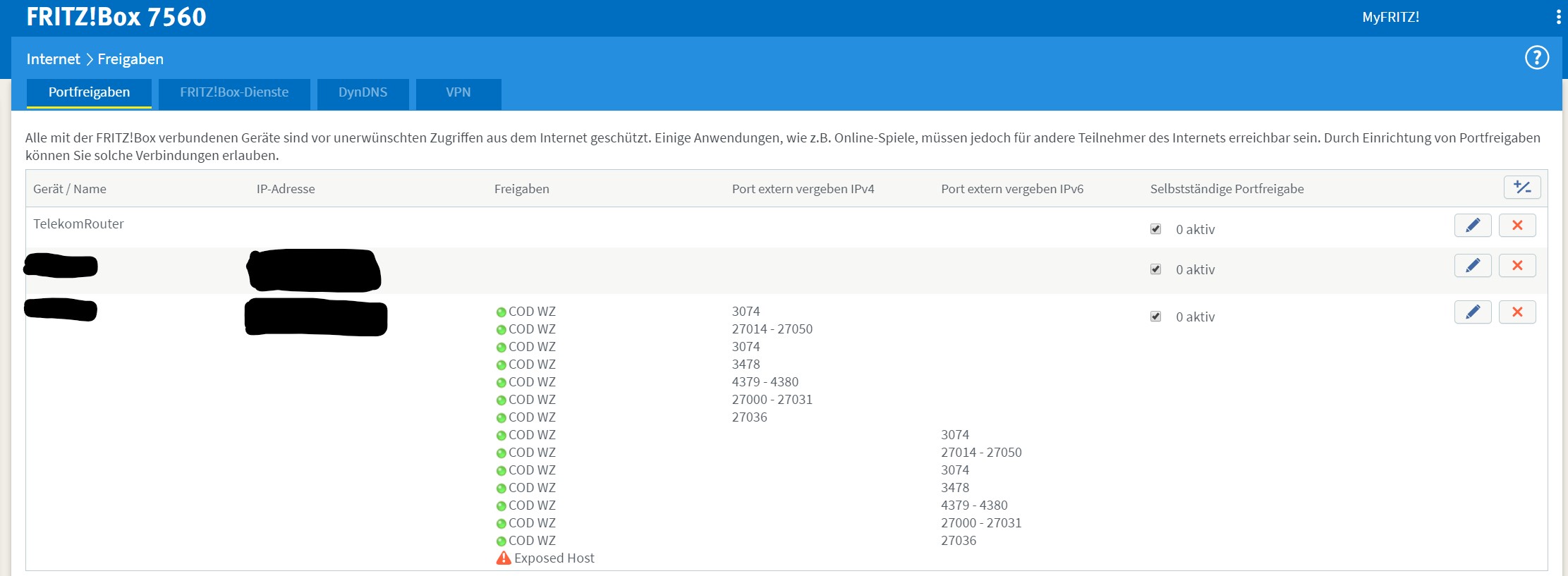

wie der Titel schon sagt bekomme ich meinen NAT Typen nicht geändert.
Bei mir steht eine Fritzbox 7560 die via LAN in einen Telekom Router geht (dieser dient nur als LAN Splitter) und von da aus in PC und PS3.
Jetzt habe ich für CoD Warzone versucht die jeweiligen Ports zu öffnen => kein Erfolg. Selbst als Exposed Host ist der NAT Typ immer noch strikt? Auf der PS3 wird zwar nicht mehr gezockt, aber auch dort ist der NAT Typ strikt.
(Warzone nur als Beispiel, GTA V etc. haben das selbe Problem)
Auch ein früheres Server Projekt ist daran gescheitert, dass sich manche Ports nicht öffnen lassen wollten.
Gibt es Einstellungen die ich in der Fritzbox übersehen haben könnte oder könnte der LAN Splitter das Problem sein?

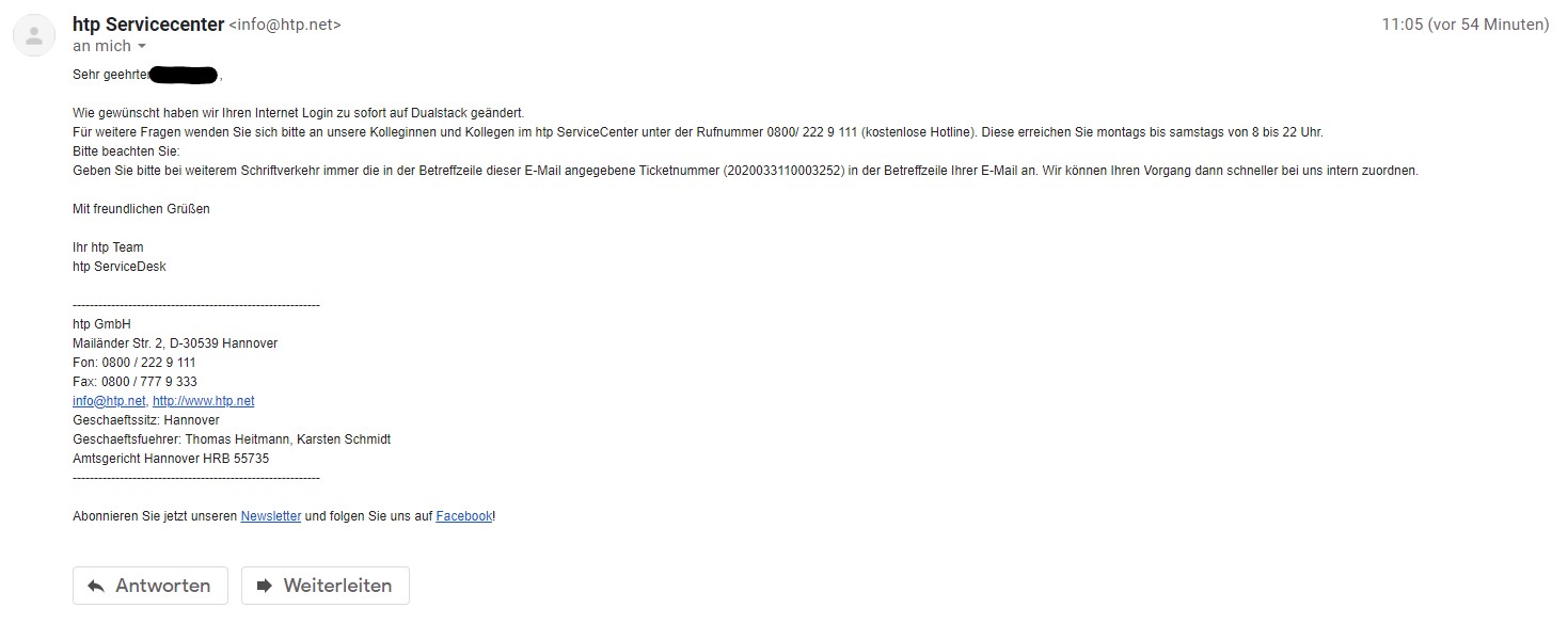

Ich hab bei htp angefragt ob sie mir vollwertiges Dual Stack freischalten können.
htp... Ihr seid die größten Ehrenmänner 😍.
Wo anders hätte ich für den Service nen dicken Aufschlag bezahlen müssen.
NAT Typ ist jetzt offen 🥳.
Danke fürs Aufmerksam machen auf DS-Lite, sonst würde ich jetzt noch an den Ports rumschrauben 👏...
