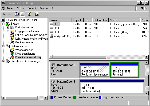

Von was? Was ist die Datenträgerverwaltung?
AW: Ext.Festplatte formatiert anstatt Speicherkarte jetzt sind alle Daten weg. Hilfe
Mache mal Rechtsklick auf Arbeitsplatz, gehe auf Verwalten und dann Datenträgerverwaltung.
Ich hoffe mal das ist richtig so
Es ist nur eine Partition vorhanden aber kein Dateisystem!
Praktisch ist die unformatiert, was auch besser ist!

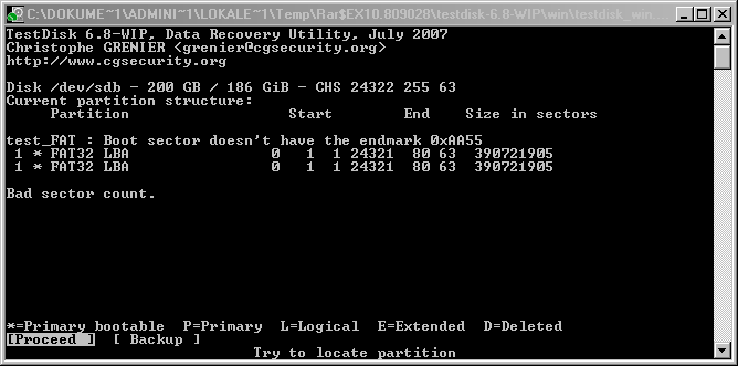

Hier die Screeshot

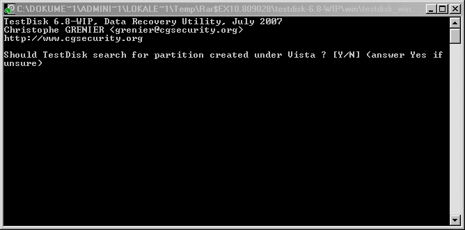

Ich habe bei Vista oder so mit Y geantwortet, dann ist die Suche wieder los gegangen.Keine Ahnung was ich jetzt ,machen soll

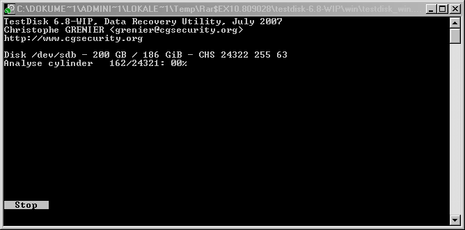

Ich brauche überhaupt kein Bild während der Suche!
Bitte immer nur wenn die fertig ist.
Ich hoffe, du hast Allow partial last cylinder wie beschrieben eingeschaltet.
Wenn du kein Vista hast, und wegen Vista mit y bestätigst, dauert der scan länger!
Alles so gemacht wie du es beschrieben hast.
Und ich habe N gedrückt, da ich kein Vista habe sondern XP.
Na dann warten wir mal.
Aber gestern, habe ich bei der suche immer Y gedrückt, deshalb hatte das auch so lange gedauert, mit der Suche

So die Suche ist mal wieder beendet

Es wurde keine Partition gefunden!
Ich weiß noch nicht ob es sich lohnt die manuell einzugeben und eine Diagnose des Bootsektors zu machen, ob du dann auf die Daten zugreifen kannst.
Würde aber nur helfen wenn das Dateisystem nicht beschädigt ist.
