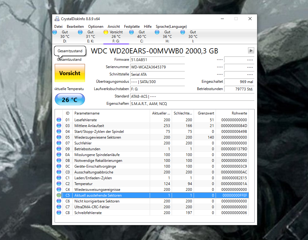

Soooo per CDI ausgelesen! Auf einer Platte macht ID C5 etwas faxen. Sonst läuft alles bzw keine Werte außerhalb der Toleranzgrenze.
Screen füge ich mit an. Die Festplatte wurde in 2 Partitionen unterteilt. in F: und in G: jeweils 1 TB
Soll ich per Chkdsk/r überprüfen und noochmal nach den Werten schauen?

79773 h gelaufen .... soviel zum thema die ist aus wenn der rechner aus ist und 3h pro Woche.
Außerdem einige Power Loss Ereignisse, sprich zu schnell abgeschalten für den USB Controller.

du kannst das mit den chkdsk probieren, aber ich würde sagen die ist hinüber
Sebbi schrieb:
das ist eine interne gewesen die die Fehlermeldung hat : )

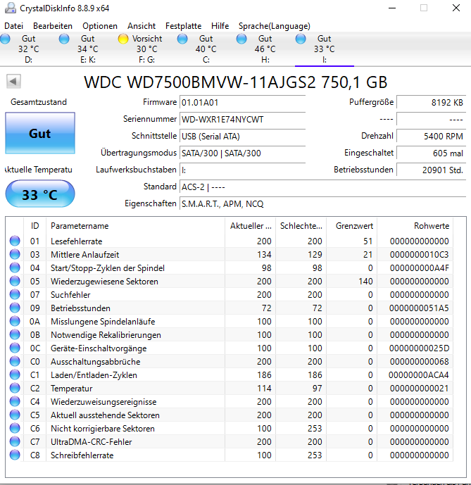

Die externe hat 21k Stunden drauf. d.h ich müsste mal langsam aber sicher fast alle Festplatten austtauschen.
also kurz gesagt trotzdem ext. ab um diese zu schonen.

Diese Platte ist keinesfalls nur drei Stunden pro Tag gelaufen. Sie hat 79773 Betriebsstunden was über 9 Jahre Dauerbetrieb mit 24h pro Tag sind und kam erst vor etwa 10 Jahren auf den Markt. Und ist als "Desktop"-Platte eigentlich nicht für Dauerbetrieb ausgelegt sondern nur für 2400 h pro Jahr.
Die eine interne Hdd ist das die 79 K Betriebsstunden hat:) (2tb) die externe hat 21k. Die ext. ist eine WD Tb. Trotzdem irgendwo viel zu viel. was ich aber nicht verstehe, ich habe den PC nieeeee im Dauereinsatz! Zählt er die Stunden auch im Standby???
Danke für den Tipp. Also 2400h bei der ext. und bei der internen? Man sagt ja 50k h und dann sollte man sie austauschen.
