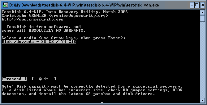

Jo ich habs gemacht wie beschrieben,
aber leider wird meine betroffene Festplatte, die Externe mit 250GB, erst gar nicht angezeigt, sonder nur meine interne mit 80GB.(siehe Screenshot)
Jetzt bringt es mir ja eigentlich nichts dort TestDisk durchlaufen zu lassen, weil dies ja gar nicht die betroffene Festplatt ist.

Sicherlich muß deine externe Festplatte erkannt werden.
Wenn nicht überprüfe Kabel, evtl. Chipset Driver usw. das die erkannt wird.
Normal erkennt Testdisk externe Festplatten.

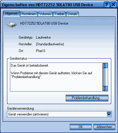

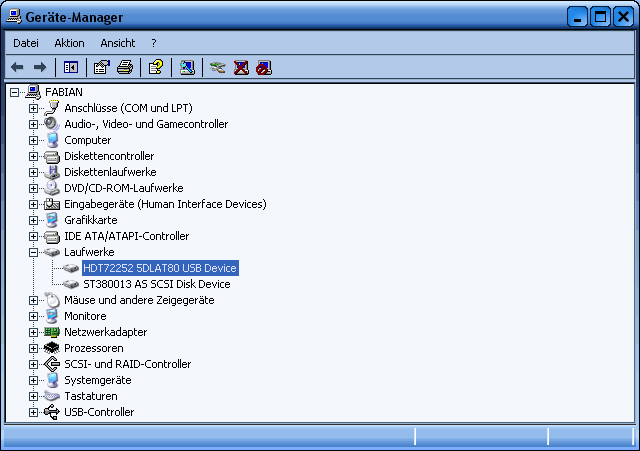

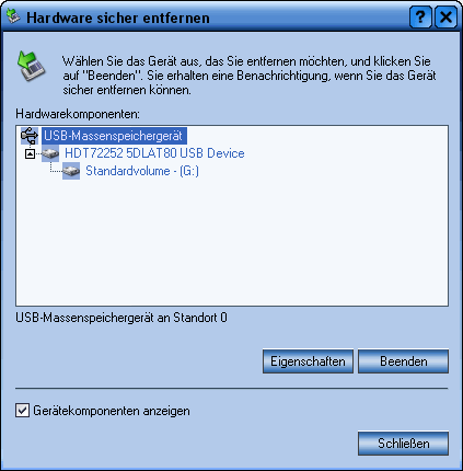

Also Kabel sind in Ordnung, die Platte wird vom Gerätemanager auch erkannt, aber in der Datenträgerverwaltung ist sie nicht aufgelistet.
Ich habe jetzt einige Screenshots angehängt vllt kann man damit dann was anfangen.
PS.: Wenn ich de PC neustarte und die externe Festplatte ist angeschlossen bleibt er beim "Windows wird geladen" Bildschirm hängen. Ich kann sie also erst anschließen sobald Windows hochgefahren ist.
MFG Mario
