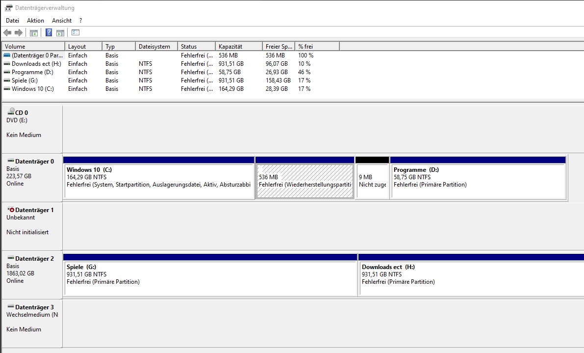

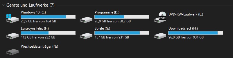

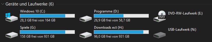

Hallo und Hilfe,
ich wollte einige Daten von Laufwerk C: auf Laufwerk F: verschieben. Dies wurde mit einer Fehlermeldung abgebrochen und seit dem wird mir das Laufwerk nicht mehr angezeigt. Ich bin mir nicht sicher ob es eine eigene Festplatte ist oder nur eine Partition.
Ich hoffe es kann mir jemand helfen.
Danke und Gruß
Luis

Eine Festplatte würde ich nach deinem Screenshot sagen.
Reaktionen: luisroyo
Wäre nett gewesen, wenn man zu Fragen der Datenträgerverwaltung den kompletten Screen = ohne Scrollbalken liefern würde.
Lese Anleitungen zu Testdisk und wende es entsprechend an. K.A., ob deine Platten mit MBR o. GPT erstellt worden.

Es handelt sich hier um einen ganzen Datenträger, der wohl plötzlich ein Problem hat.
Starte das System mal neu und schau ob der Datenträger erkannt und initialisiert wird.
Wenn nicht, überprüfe mal die Kabel und Anschlüsse dieses Datenträgers und auch ob
dieser im Bios noch korrekt erkannt wird.
Je nachdem ist dieser einfach defekt, das kann auch ganz plötzlich mal passieren,
oder man hat sich nicht den Zustand der Datenträger mal gelegentlich mit Tools
wie CrystalDiskInfo angeschaut, dann hat man nämlich eine Vorwarnung.
Auch wenn er jetzt wieder erscheinen sollte, den Zustand der Datenträger mal begutachten
und auch gut möglich das alle Daten nun weg sind auf dem hier betroffenen Datenträger..

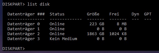

Öffne einfach mal die Kommandozeile (cmd) als Administrator und starte mit Eingabe von diskpart die Laufwerks-Verwaltung.
Dann mit list disk die Datenträger auflisten - schauen, ob in der letzten angezeigten Spalte GPT ein Sternchen angezeigt wird.
Eigentlich ziemlich egal ob hier der Datenträger nun im MBR oder GPT wäre,
ich tippe auf, er war "mal" im MBR.
Zumal er nun auch unter Diskpart jetzt nicht erscheinen wird, die Datenträgerverwaltung
greift hier im prinzip auf die gleichen Information zu wie auch Diskpart.
Diskpart erkennt den einen Datenträger 1 aber ohne Inhalt. Klar.
Und in GPT initialisiert ist keiner der drei Datenträger ...

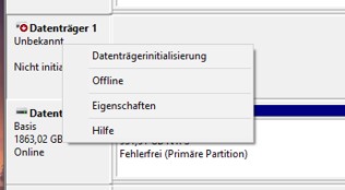

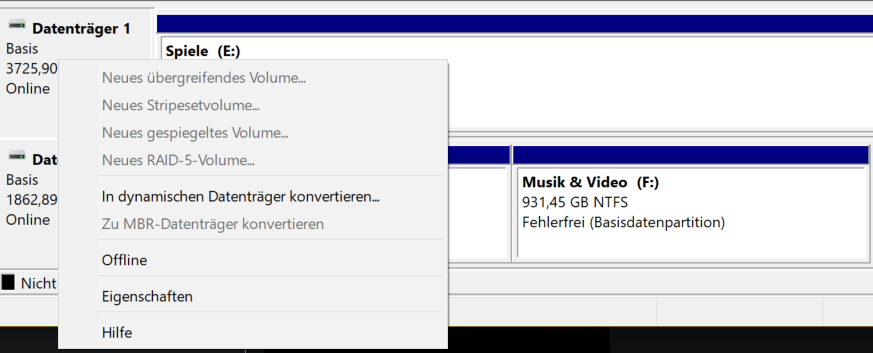

Was werden dir denn für Möglichkeiten angeboten, wenn du in der Datenträgerverwaltung auf den Datenträger 1 ganz vorne Rechtsklickst? Kannst du uns das Bild posten?

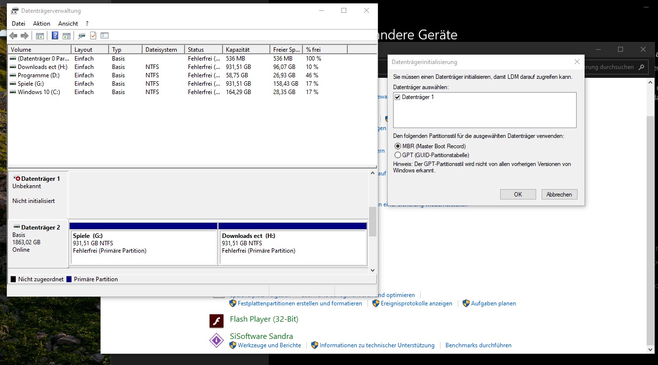

@luisroyo:
Ok, Datenträger 1 bei der Abfrage mit dem Partitionsstil MBR initialisieren - aber nur das, nix anderes (z. B. kein angebotenes Formatieren durchführen!) und dann weiter gucken.
Reaktionen: Terrier und luisroyo
Dann auf Datenträgerinitialisierung klicken und MBR auswählen ... (nichts weiter!).

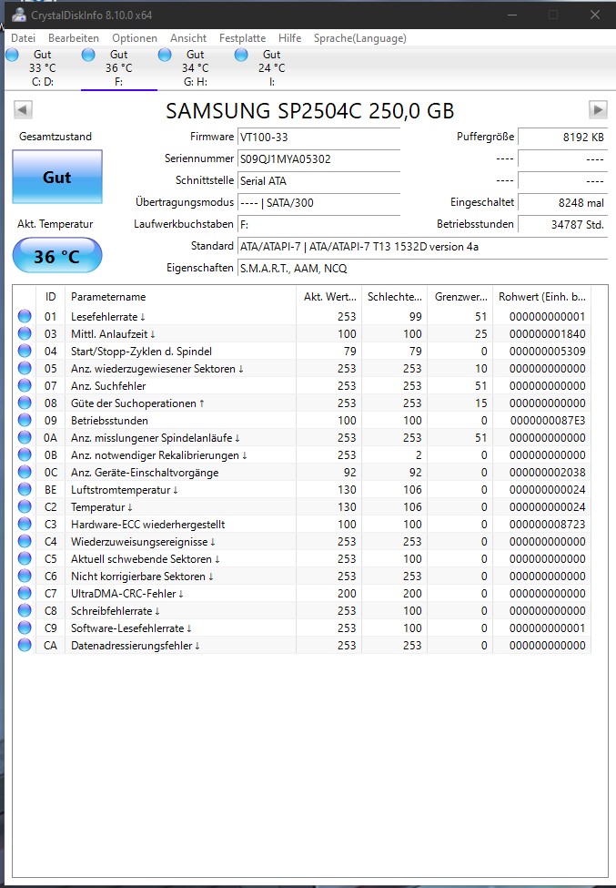

Dann schau mal mit Crystal Disk Info nach dem Zustand der Platten und berichte ...

Und das Bild von Crystal Disk Info? Das sollte jetzt einmal wichtig sein.

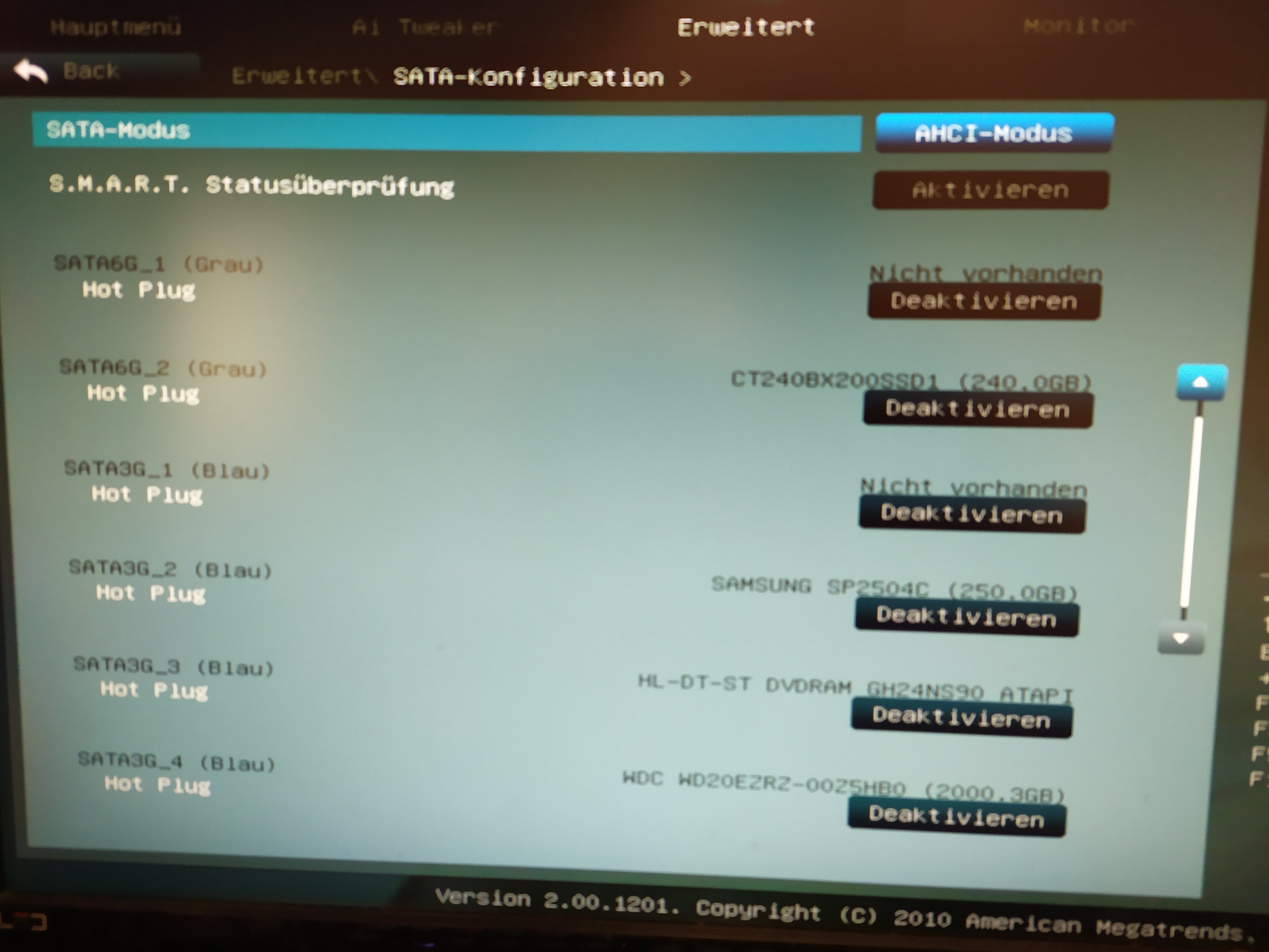

So, als ich heute den Rechner hochfuhr, habe ich ein Blick ins Bios geworfen (siehe Bild). Nach dem Windows gestartet war, direkt ein Blick in den Explorer und die Festplatte wird wieder angezeigt. Ich werde mal die empfohlenen Programme anwenden und mich schonmal nach einer neuen Platte umschauen und versuchen die jetzigen Daten noch zu sichern.

luisroyo schrieb:
[...] ich werde mal die empfohlenen Programme anwenden [...]
Poste doch mal 'nen Screenshot vom CDI-Fenster (bitte soweit aufgezogen, dass keine Bildlaufleisten mehr angezeigt werden!).
Datensicherung ist ja eh immer ein "Muss" - kann allerdings bei beschädigtem Datenträger auch schon zur Sisyphusarbeit ausarten oder gar unmöglich werden.
Hier nun auch der Screenshot von CrystalDiskInfo. Hm? Scheint alles i.O. zu sein. 🙄
Was könnt ihr aus den Daten erkennen? Ein paar Stunden hat sie ja schon auf dem Buckel.
