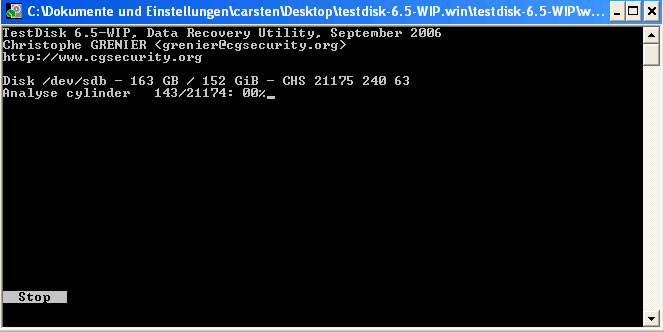

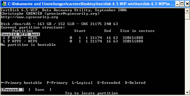

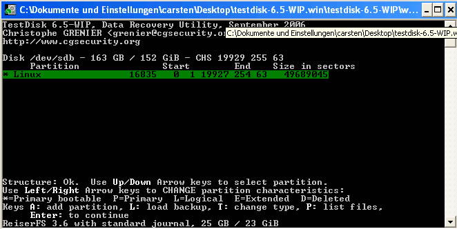

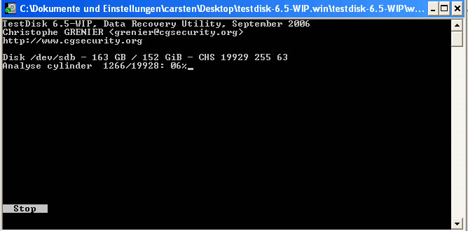

ich habe die Schritte durchgegangen.... allerdings findet er nur eine Partition welche aber nicht meine ist.
Ich habe dann mal versucht per /add partition die daten eingegeben die ich durch PC Inspector hatte. Dann erkennt er eine andere Partition nur kann er auf diese nicht zugreifen. Die ist dann auch auf D (delete) gesetzt und sobald ich auf P umstelle gibt er eine Fehlermeldung auf... habe leider keinen Screenshot davon.
Hoffe du kannst mir weiterhelfen
Die im 3. Bild sehbare Partition ist nicht meine, der zeigt nicht meine Daten die ich eigentlich drauf hab.

Besser sind Screens nach und nicht während der Suche.
Bei dir wird die Festplatte mit 2 verschiedene Geometrien angezeigt.
Einmal mit 240 Heads und einmal mit 255 Heads.
Hattest du da was geändert?
Bei dir wird ansonsten nur eine Reiser-Partition gefunden.
Ungereimtheit ist, das in der Partitionstabelle die Partitionen mit richtiger Struktur von 16 Heads stehen.
Mache mir daher mal eine Standarddiagnose und ändere den Wert mal bei Heads auf 16.
Vielleicht wird dann deine Partition gefunden.
