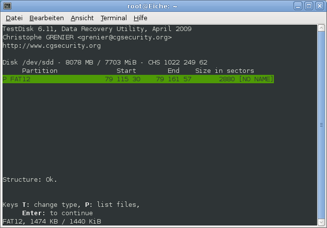

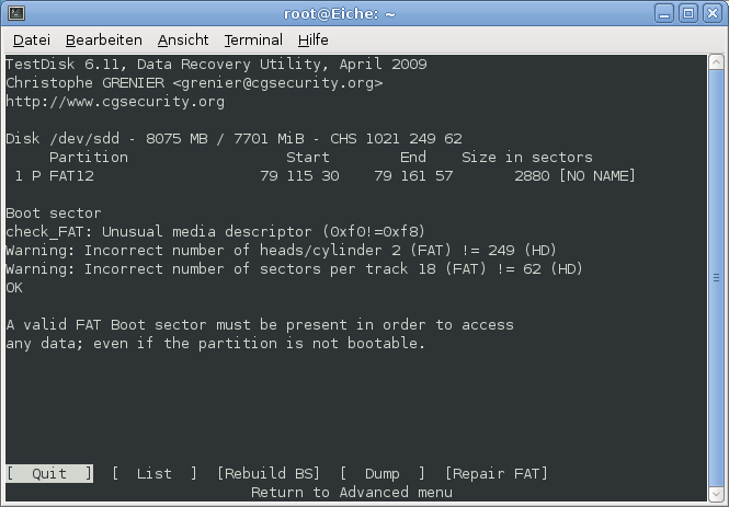

ich greife mal dieses alte Thema auf da es zu 100% auf mein Problem zutrifft, nur ich leicht abgewandelte Daten vom Datenträger habe.
Diese abgwandelten Daten sind aber leider so das ich mit der Anleitung von Fiona leider net weiter komme.
Darum wollte ich euch nochmal um Hilfe fragen.
Ich habe auch wie Divine im "partition table type" "None" ausgewählt nachdem ich in "Intel" mit der an "Analye" auch keine Tabellen finden konnte.
In "None" hab ich dann die Tabelle (siehe Bild) gefunden.
Dann habe ich nach Fionas Anleitung Testdisk neugestartet bin in Intel rein da wieder Analyse und habe nach dem er wieder nichts gefunden hatte mit "A" die Tabelle nach dem Daten von "None" erstellt. Dann bin ich in Advanced aber da finde ich kein Eintrag nach Superblock.
So jetzt meine Frage sind die Daten die ich aus "None" habe richtig (können die richtig sein)? und wenn ja, wie muss ich weiter vorgehen da in "Advanced" > "Boot" mir 2 Fehlermeldungen gebracht werden (siehe 2. Bild).
ich würde mich über eure Hilfe sehr freuen da auf dem USB-Stick für mich sehr wichtige Daten drauf waren (als Info ich habe in vor ein paar Tagen in Ubuntu 10.4 mit den Daten beschrieben, ohne ihn zu entfernen den PC neugestartet und Debian Sqeeze gebootet, ab da war der Stick nicht mehr ansprechbar).
Der Stick wird in TestDisk so gelistet: Disk /dev/sdd - 8075 MB / 7701 MiB - Corsair Voyager Mini
Ich danke euch schonmal im Vorraus wenn ihr mir helfen könnt.
Gruß Christoph
Edit:
nachdem mir hier leider keine geantwortet hatte hab ich es natürlich selber weiter versucht und bin irgendwann auf das Programm "GetDataBack for FAT" gestoßen mit diesem Programm hab ich es dann sofort geschafft ohne viele Einstellungen meine Daten wieder zu sehen und so zu retten. Ich kann das Programm deswegen nur euch empfehlen wenn ihr auch mal solche Datenträgerprobleme habt.

Ja es ging um eine FAT Partition, ist ja auch praktisch wenn man bei Kumpels an Windowsrechner will.
Also die Daten konnte ich wie gesagt mit GetDataBack for FAT wieder mir beschaffen.
Aber in testdisk konnte ich mit der Analyse nicht in gang bringen siehe Text oben ich habe nur im "None" Mode eine Tabelle rauslesen können die aber sicherlich falsch ist was man an der Beschreibung mit FAT12 sieht (siehe Screenshot vorheriger Post).
Bis jetzt hatte ich es noch net versucht den Stick neu zu formatieren da ich dachte das das einfach geht, dies ist aber nach heutigem testen nach deiner Meldung mir immer noch net gelungen mit mkfs und testdisk und gepartet habe ich es versucht aber keines der Programme hat es geschafft wegen fehlemden oder beschädigter Partitionstabelle mir den Stick zu formatieren. :(
kann mir einer von euch weiterhelfen wie ich das schaffen kann?
Ich muss ja erstmal irgendwie schaffen eine neue Partitionstabelle zu erstellen die auch die richtigen Formatdaten dann besitzt oder?
Bei mir wird der Stick in testdisk als /dev/sdd gelistet
Hoffe das die Formatierung mit dem richtigen Kniff leichter geht also die Daten zu retten.:)
GetDataback liefert ja ohnehin alle Informationen - Partitionbeginn, Größe
damit muss man dann nur den MBR neu schreiben, was per testdisk gelingen sollte
