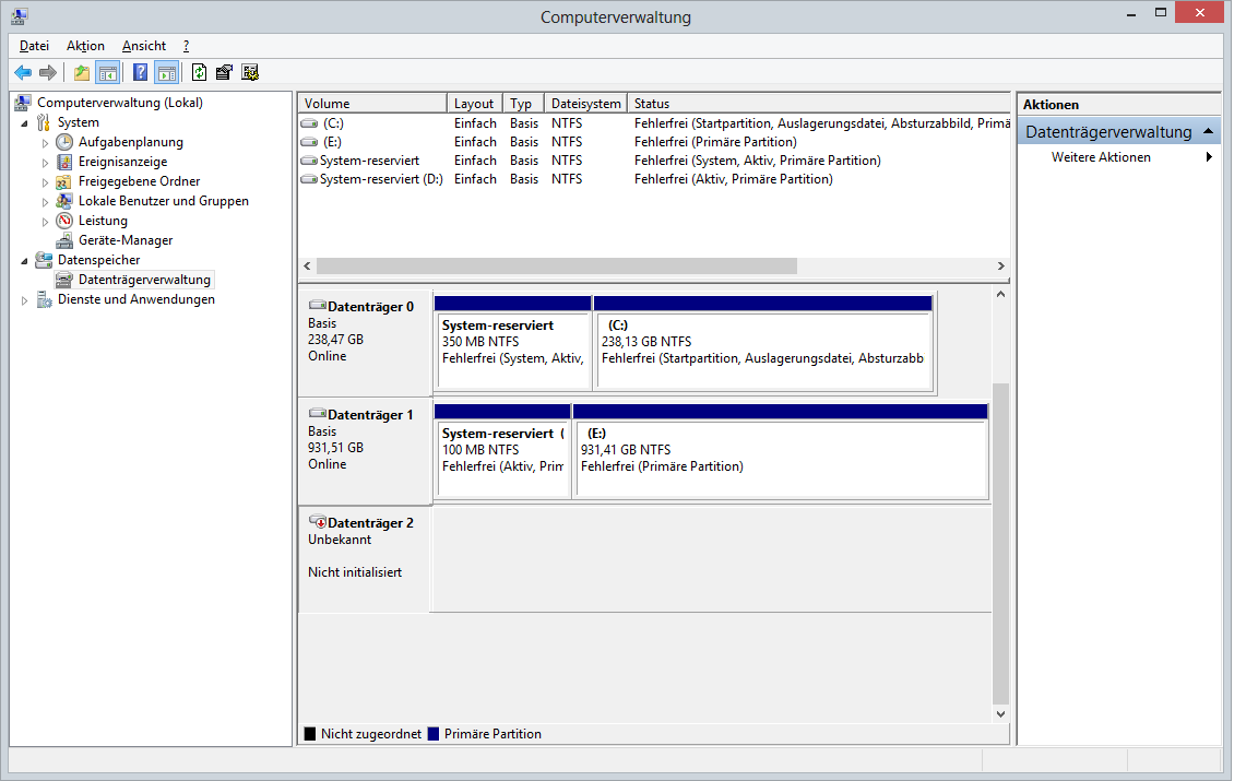

nachdem hier in der Suche nix gefunden habe poste ich mal. Ich habe mir die CnMemory HDD (3TB, USB 3.0) gekauft.
Als System habe ich folgende Komponenten:
Win 8 (64bit) System
MB MSI PC55-CD 53 (Das Mainboard unterstützt KEIN USB 3.0)
Die Platte wird in der Verwaltung wie folgt angezeigt
https://www.computerbase.de/forum/attachments/hdd_3-png.342930/
Wenn ich die Platte anschließe erscheint über die Verwaltung folgendes Menü
https://www.computerbase.de/forum/attachments/hdd_1-png.342925/
wähle ich MBR kommt eine Fehlermeldung. Gerät ist nicht bereit
https://www.computerbase.de/forum/attachments/hdd_2-png.342926/
wähle ich GPT erscheint die o.g. Fehlermeldung
Ich habe zunächst ein MB-Update durchgeführt, das laut MSI die Unterstützung von HDD > 2TB behebt. Ebenfalls habe ich alle Treiberupdates durchgeführt (mit Live-Update-Tool von MSI).
Keinerlei Veränderung bisher. Einen USB-3.0-Controller habe bestellt, allerdings sollte die Platte doch auch jetzt schon funktionsbereit sein, oder?

Im Gerätemanager ja:
Hast mal crystaldiskinfo getestet? Das müsste ja zumindest die richtige HDD anzeigen.
Meine 3TB CN Memory Spaceloop vom MM 2011, die war wohl nicht mal richtig am SATA Port angeschlossen. Ist eventuell rausgerutscht.
Eventuell ist das bei dir auch der Fall.
Oder erkennt HD Tune Pro die HDD? Ist ja immerhin ein Low Level Benchmark, und müsste daher auch funktionieren wenn die Partition nicht richtig erkannt wird denke ich.
so, ich habe beide Tools probiert. Keines kann die Festplatte erkennen.
Zum Thema Kabellänge: Ich benutze das ca 0,5 M lange orig. Kabel.
Also mir sind alle Ideen ausgegangen.
So, ich habe mittlerweile einen USB 3.0 Controller (PCI-E-Card) eingebaut der korrekt läuft (z.B Anzeige Gerätemanager) und ein anderes USB 3.0 Kabel verwendet. Es bleibt bei der im Ausgangspost beschriebenen Fehlersituation.
Dann bleibt wohl nur der Umtausch der Externen Festplatte übrig.
Ja, leider. Festplatte habe ich getauscht: Neue lief sofort und anstandslos, wie es sein soll.
Danke an alle Leser. Besonderen Dank an alle Poster. (CLOSE)
