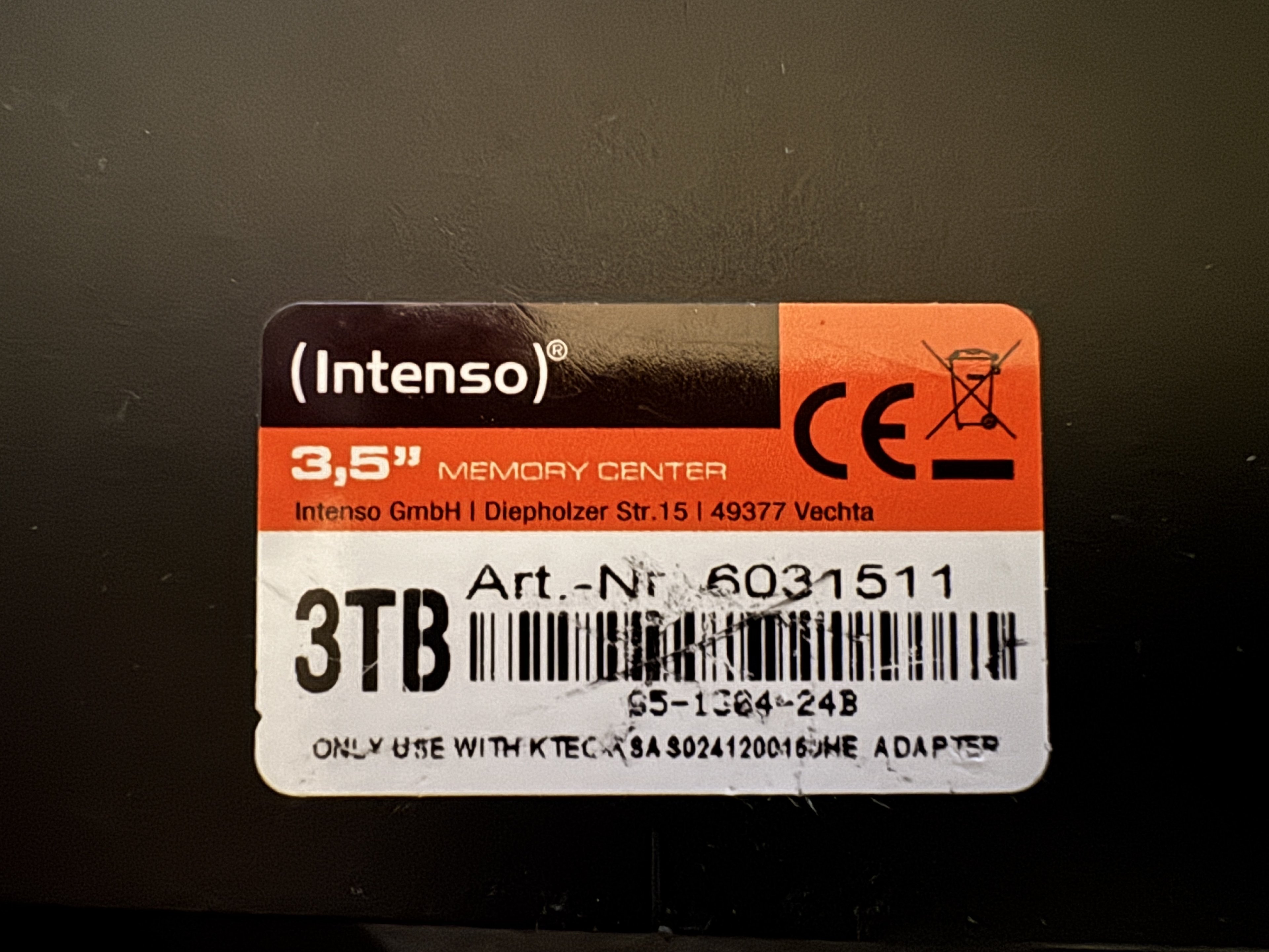

Ohne die genaue Bezeichnung zu kennen, es gibt HDDs die sind speziell für externe Gehäuse gebaut, ganz lustig sind die mit aufgelötetem USB-Anschluss statt SATA. Die Firmware der HD erwartet dann ggf. etwas, dass das MB nicht bietet o.ä.
@Ja_Ge Vielen Dank für deine schnelle Rückmeldung, verrückt was es alles gibt...
Anbei aber gerne ein Bild vom Gehäuse.

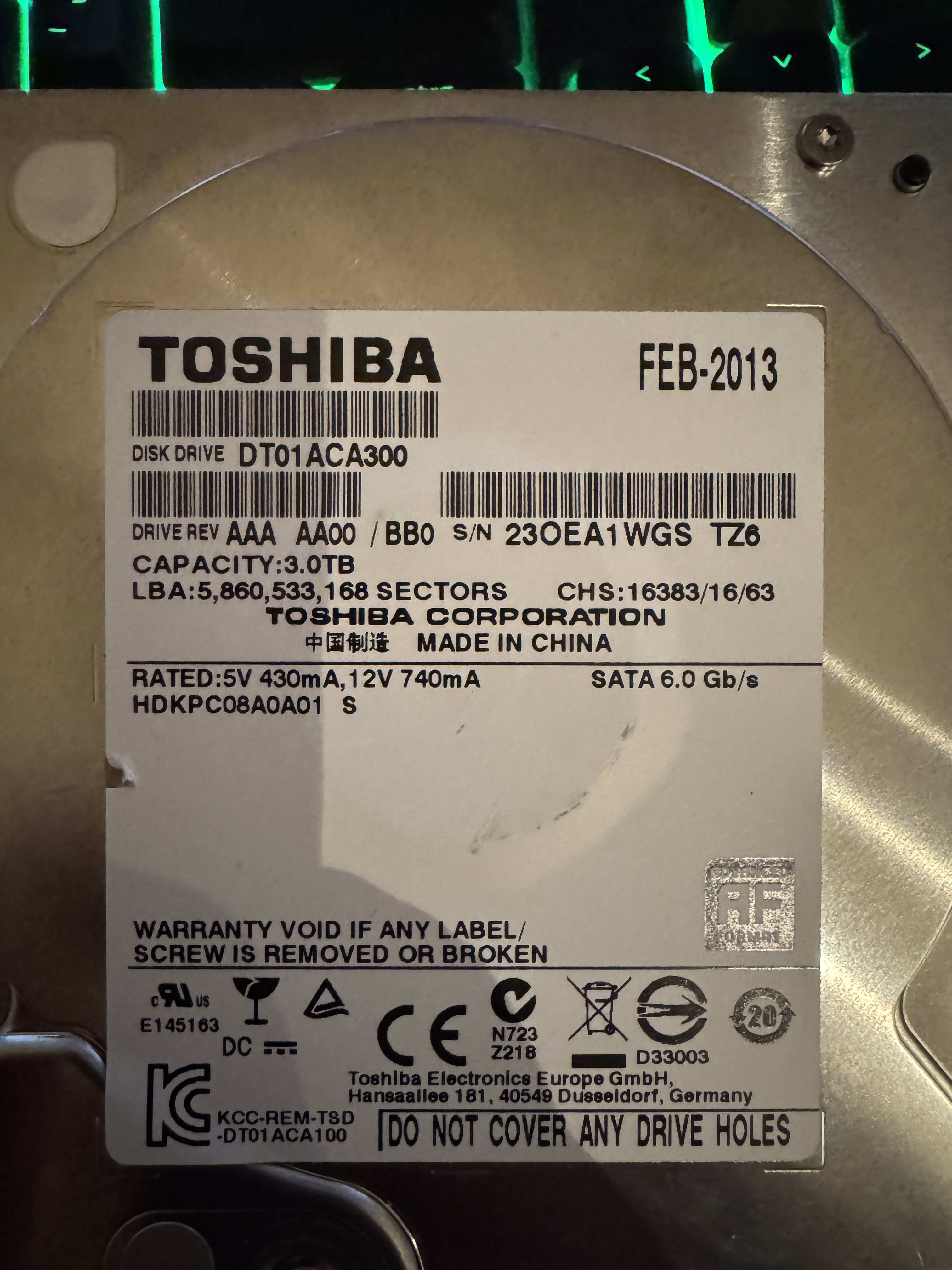

Hier das nachträgliche Bild der HDD, sorry. :)
War da vorher FAT32 drauf? Ich hatte mal so ein Ding von einem Bekannten in der Hand, und war erstaunt, daß hier überhaupt FAT32 mit 3TB ging. Hier wird wirklich von Intenso ein eigener Controller verwendet, der da rummurkst, daß dies möglich ist. Daher kann es sein, daß es direkt am PC so gar nicht möglich ist.
