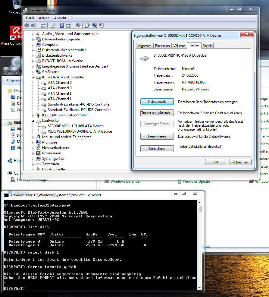

Alsooo
So langsam nimmt es Formen an.
Ich habe die Platte nun in den Desktoprechner gebaut und laut Diskpart hat sie auch die korrekte Größe und ist in GPT.
Nun fehlt allerdings das Dateisystem. Mit format fs*ntfs quick komme ich leider nicht weiter.
Die Datenträgerverwaltung zeigt "nicht zugeordnet" an. Aber auch hier ist die Größe korrekt.
Hier noch das Bild vom Treiber
Nochmal danke an Alle die sich hier einbringen
schrobi
Alsooo
Simpson474
Fleet Admiral
- Sep. 2006
- 12.826
Die HDD scheint mit der richtigen Größe erkannt und es wird auch der Microsoft Treiber verwendet (wenn auch im IDE und nicht im SATA Modus). Kannst du die Partitionen jetzt nicht in der Datenträgerverwaltung erstellen?
