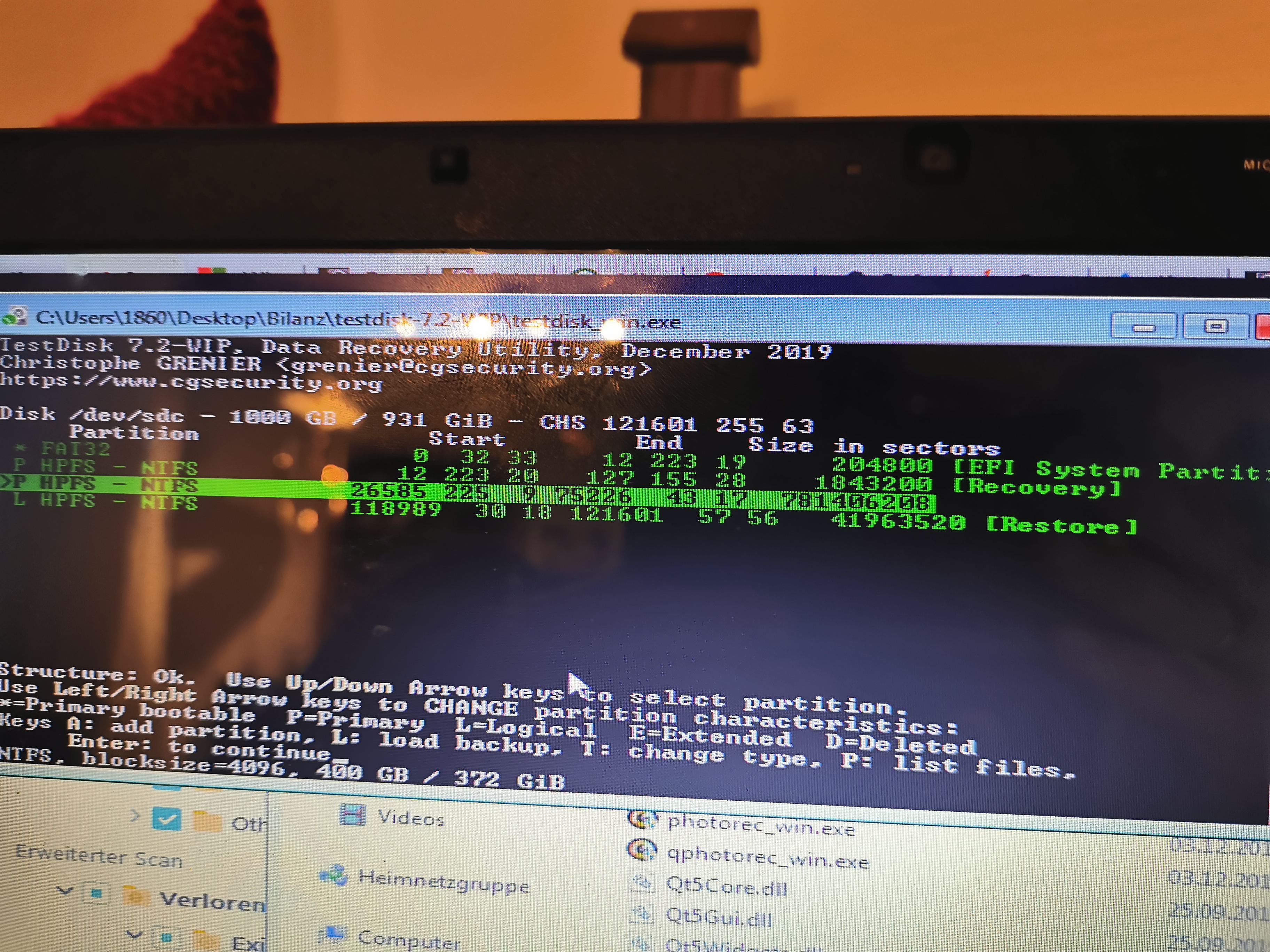

Hi,
Ich habe ein Problem. Meine 1tb Festplatte von Toshiba ist von gestern auf heute einfach im RAW Format. Davor lief sie einwandfrei. Hab schon bisschen was probiert. Mit easeus datenrettung könnte ich die Daten sehen nach dem scan und wiederherstellen. Aber 400gb herstellen dauert einige Tage da ich nur so ein mickrig leihlaptop habe. Auch sagte mir ne Software, das Sektoren defekt sind. Zu guter letzt hab ich testdisk geladen. Bin da nur noch nicht ganz durchgestiegen zum wiederherstellen der bootsektoren. Ich füge noch paar Bilder bei. Die grün markierte ist die Partition ( Laufwerk c) wo durch p drücken keine Dateien sichtbar sind.

OK, wenn du so nett wärst und mir behilflich bist mit testdisk. Nein hab die 400gig noch nicht wiederhergestellt. Die Bilder sind von testdisk. Ich hab sonst noch nix geändert oder so.
OK, nur eine Frage bevor ich loslege. Testdisk erkennt ein efi/gpt wen ich das nehme läuft es bis 143 von 121600 cylinder und dann passiert nix mehr. Wen ich manuell Intel auswähle läuft es durch bis jetzt. Ist das richtig? Da ja testdisk das normal selbst erkennt
So nach quick search sieht es so aus. Die markierte ist die wo ich mit p keine Dateien sehe.
Danach habe enter gedrückt. So sieht es dann aus.
Soll ich dann deeper search machen oder wie gehe ich dann vor? Oder write? Und dann fortsetzen mit bootsektoren herstellen. Und wo sehe ich welche die Bootbare ist die auch defekt ist.

Das hab ich ja vor. Nur war ja meine Frage mit den beiden Bildern darauf bezogen, wie ich da jetzt weiter vorgehen soll mit testdisk. Und ob das so passt.
die Entscheidung ob die gefundenen Partition der letzten auf der HDD befindlichen Konfig entsprechen musst du fällen, wenn dies so ist dann mit write weiter. hast du vorher einen clone erstellt, bzw. vollziehst du die Datenrettungsversuche auf dem Clone?
