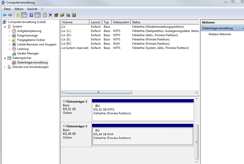

ich habe eine Externe Festplatte (WD Elements) mit einigen Videos drauf die ich am TV abspiele. Seit ich die Festplatte gestern vom TV abgezogen habe - ohne "sicher entfernen Funktion :/" wird diese zwar vom PC erkannt und läuft auch hörbar an aber ich habe keinen Zugriff auf die Festplatte.
"Auf F:\ konnte nicht zugegriffen werden. Die Anforderung konnte wegen eines E/A-Gerätefehlers nicht ausgeführt werden"
In der Datenträgerverwaltung ist als Dateisystem "RAW" angegeben statt "NTFS".
Formatieren unmöglich - "Die Formatierung konnte nicht erfolgreich abgeschlossen werden".
Der Befehl CHKDSK in der Eingabeaufforderung wird mit dem Fehler "CHKDSK ist für Dateisysteme RAW nicht verfügbar" beendet.
TestDisk spukt bei Quick Search nur "Read Error" aus. Formatierung mit dem Original WD-Tool schlägt ebenfalls fehl.
Das Volumen lässt sich in der Datenträgerverwaltung zwar löschen, die Festplatte wird dann aber nirgends mehr angezeigt. Erst nach Neuinstallation der Treiber wieder. Ich benutze Windows 7 Pro 64 bit. Unter Windows 8.1 und Win 10 das selbe Problem.
Im Geräte-Manager wird das Gerät angezeigt, "funktioniert einwandfrei". Deaktivieren und Aktivieren bringt keinen Erfolg.
Sämtliche USB-Ports wurde ausprobiert...ohne Besserung.
Die Berechtigungen habe ich geprüft alle Nutzer haben "Vollzugriff".
Ich bekomme das Gerät also nur angezeigt, jede Aktion wird mir verweigert...

Ehrlich gesagt hast du all das ausprobiert, was ich dir jetzt gerade hätte.
Eins fällt mir noch ein, schau mal mit CrystalDiskInfo in der portable Version die Platte an.
Würde sonst sagen, da hats die Platine zerlegt. Weil um Datenrettung geht's ja nicht, eine defekte Partition lässt sich aber eigentlich immer löschen und neu erstellen.
Die WD Platte könnte aber verschlüsselt sein ... aber die WD Software sollte sie dann eigentlich löschen können.

Da es ja wohl nicht um Datenrettung geht, sondern nur noch wieder eine funktionierende Platte, würde ich noch vorschlagen über disk part mal alle bisherigen Partitionsinfos zu löschen.
CMD (als Admin) -> diskpart -> list disk -> (Es wird eine Liste der Datenträger angezeigt. Hier die externe Platte ausfindig achen) -> select disk X (X = externen Platte) -> clean
Wichtig: Den Befehl auf die richtige Platte anwenden!
Danke für den Tipp, wenn ich die Eingabeaufforderung und die Datenträgerverwalktung parallel anzeige und dann wie du beschrieben hast über diskpart versuche die Platte zu formatieren. Taucht die Festplatte mit NTFS Dateisystem auf. Allerdings ohne Partition und "nicht zugeordnet". Erstelle ich dann eine neue Partition ist diese wieder RAW..."Fast geschafft" :D
