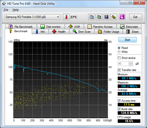

Ich hab seit paar Tagen eine Samsung M2 Portable 3.0 mit 1TB.
Immerhin sehr kompakt dank OnBoard USB Controller (nur etwa 11.1cm lang), wie auch zb ne WD MyPassport Essential.
Ausserdem relativ schnell. Hat aber eben nur 5400rpm.
Die Samsung S2 mit 640GB und USB 3.0 hat zb 7200rpm, und schafft daher immerhin bis etwa 115MB/s.
Die S2 mit 1TB scheint aber etwas langsamer zu sein als die M2, eventuell da sie 3x333GB Platter hat und die M2 vielleicht 2x500GB Platter. Dadurch ist die S2 dann auch etwas dicker.
Die S2 hat dafür jedoch zb ein Leder Etui dabei, und verschieden Farbige LEDs signalisieren wohl ob USB 3.0 oder 2.0 aktiv ist.
@1. 3cm in alle richtungen sind nicht wenig. Dadurch wird die externe HDD schon klobig, und ausserdem sind es oft mehr als nur 3cm in der Länge.
2. Netzteil ist auch bei USB 3.0 noch nötig.
Wer nen normalen PC hat zu hause, und damit einen festen Platz, der kann natürlich eher ne 3,5" als Speichererweiterung kaufen, aber zb bei nem Notebook oder einfach um eine Portable HDD zu haben, sind 2,5" natürlich besser, wenn auch teurer.
