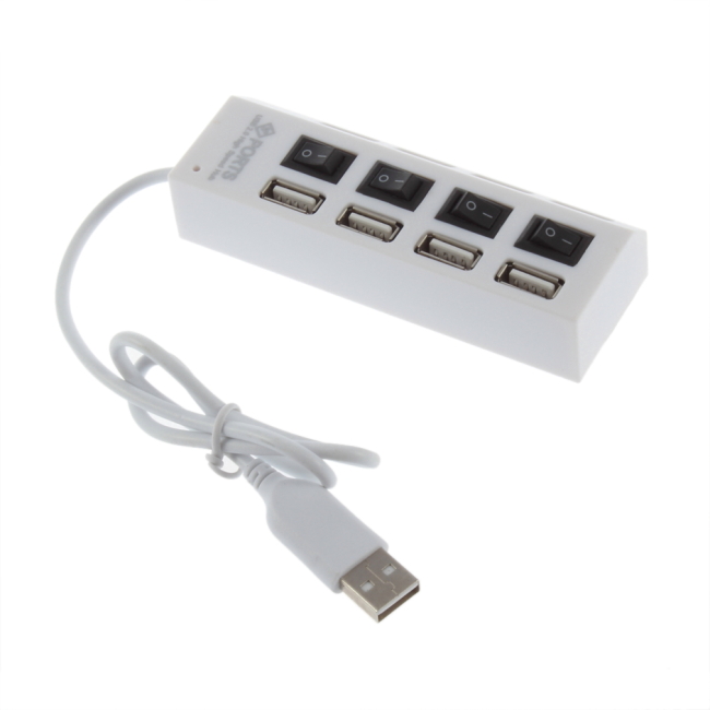

habe mir kürzliche eine ext. festplatte gekauft auf der sich meine komplette Musiksammlung befindet. Es handelt sich um eine Western Digital WD BUZG0010BBK mit 1 TB und USB 3.0. Da ich die HDD nur bei Bedarf (zum Musikhören) an den PC anschließe und nur ungern im Dauerbetrrieb laufen lassen möchte, habe ich mit dem Gedanken gespielt mir einen solchen USB-HUB zu besorgen:
mit dem Ein-/Ausschalter ließe sich die Festplatte b.B. ein-/aussschalten.
Nun meine Frage: Spricht irgendwas gegen mein Vorhaben bzw. kann die Platte dadurch irgendwelchen Schaden nehmen? z.B. die Kabellänge, das plötzliche Ausschalten oder die Stromverteilung auf den HUB? Ich weiß, dass der HUB nur USB 2.0 unterstützt. aber das stört mich nicht (solange das keine auswirkungen auf die Hardware hat.

Ist das ein aktiver Hub mit externer Stromversorgung?
Falls nicht wird die Festplatte zu wenig Strom bekommen um überhaupt anzulaufen.

Sollte aber auch nen USB 3.0 hub sein! Hab auch eine Festplatte am Router hängen und der wird Nachts auch einfach über ne Steckdosenleiste ausgeschaltet! Und das schon über Jahre und die Platte funktioniert immernoch einwandfrei!

Habe nun folgenden HUB ins Visier genommen: http://www.ebay.de/itm/4-Port-USB-3-0-HUB-mit-Ein-Aus-Schalter-Adapter-fur-Laptop-Desktop-EU-/191267150471?pt=DE_Computing_USB_Kabel_Hubs_Adapter&hash=item2c88691a87
damit sollte es kein Problem sein, oder? :-)
Ja aber du bekommst dann vermutlich Probleme bei der Stromversorgung der USB 3.0 Platte! Habe auch 2 USB 2.0 Hubs eines davon schafft es die Platte zum Starten zu bringen und das andere nicht! Obwohl beide über ein 2A Netzteil verfügen!
Denke das liegt an der verbauten Platine im Hub!Da über USB 2.0 weiniger Strom zur verfügung steht!Die 2A teilen sich ja dann auf die verschiedenen angeschlossenen Geräte!
Anhang: Ja das sollte mit dem Hub keine Probleme geben! Hast halt nur die Geschwindigkeit von USB 2.0 wenn dein Rechner nicht mehr her gibt!Und wenn du dir mal einen neuen PC oder ne USB 3.0 Karte zulegst dann haste wenigstens schn den richtigen HUB!
