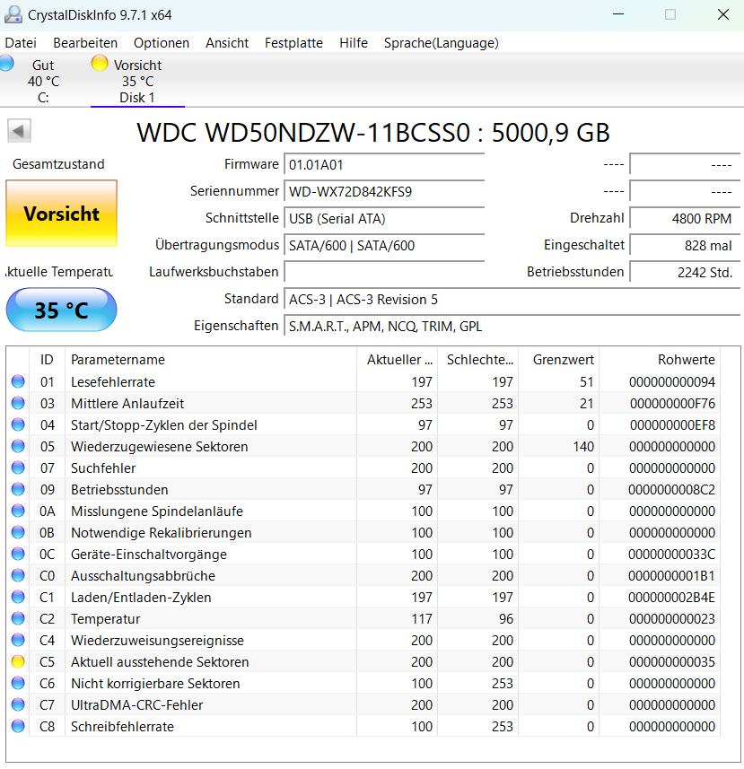

Hier noch ein Nachtrag: Crystaldikinfo kann jetzt anscheinend auf die Platte zugreifen. Der Explorer zeigt die Platte zwar an, aber wenn man draufklickt, kommt das nur Sanduhrsymbol. Da schient irgendwie eine Endlosschleife zu laufen. Chkdsk und andere Programme reagieren nicht.
Wäre es eine Idee, die Platte einfach mal laufen zu lassen oder mache ich sie dann noch mehr kaputt?
