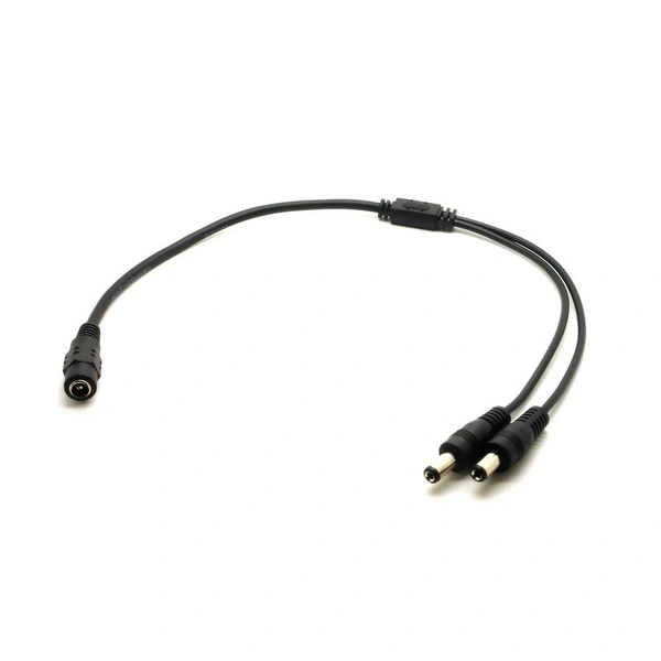

Falls das Ziel 2 Festplatten mit einem Netzteil ist, dann nimm ein entsprechent starkes Netzteil und ein DC Y Verteilerkabel.
