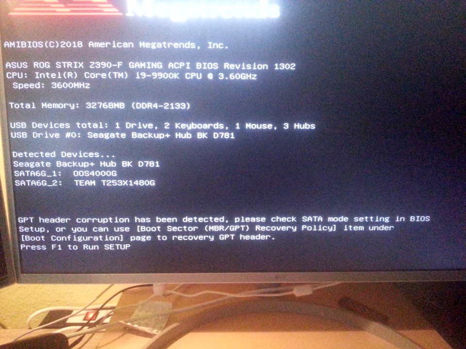

Guten Tag,
ich habe mir einen neuen Rechner (Windows 10) gekauft und dazu eine externe Festplatte (Seagate Backup Plus Hub 8T).
Ich würde die externe Festplatte gern dauerhaft an den Rechner anschließen, da dort meine Daten für die Arbeit liegen, die ich bei Home-Office entsprechend oft brauche.
Ich dachte mir eigentlich, wenn ich auf Montage gehe, die Festplatte einfach einzupacken und gut.
Auf dieser Festplatte befindet sich KEINE Datensicherung von Win 10!
Wenn ich die Festplatte angeschlossen habe und den Rechner starte, erfolgt Meldung 1 (Start.jpg).

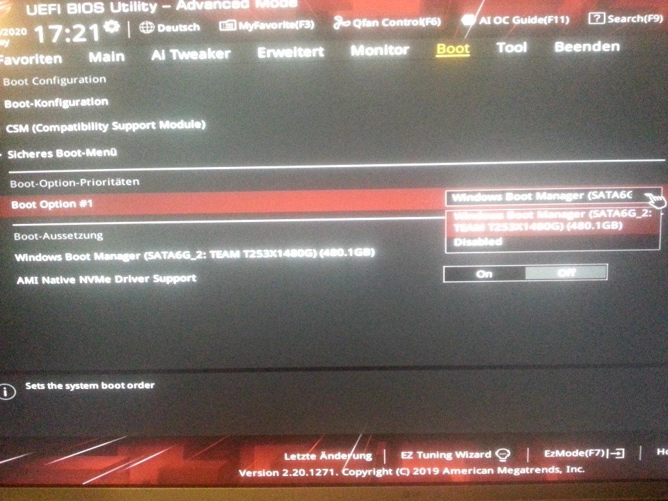

Nach drücken von F1 komme ich ins BIOS. Im Startmenü ist die SSD Sata (mit dem BS Win 10) eingestellt.
Sonst nichts.
Wie kann ich die externe Festplatte dauerhaft anschließen, ohne das ich ins BIOS muss?

Du scheinst Probleme mit der GPT- Einrichtung deiner externen Festplatte zu haben!?
Hast du das schon versucht zu reparieren, so wie es dir in der POST- Anzeige angeboten wird?
Hast du das Problem schon die ganze Zeit?
Hast du die externe Platte selber in der Datenträgerverwaltung im GPT- Modus initialisiert oder war das alles schon so eingerichtet?
Was passiert, wenn du dann aus dem BIOS wieder raus gehst? Kommst du dann automatisch wieder ins BIOS?
Was passiert, wenn du die externe Platte erst im laufenden Betrieb dazusteckst? Kommt dann keine Fehlermeldung bezüglich des GPT- Headers?
Kenne mich mit GPT und den großen Platten nicht wirklich aus und kann dir daher die Suchmaschine deiner Wahl nahe legen, in der du dich zum Thema GPT- Probleme etwas schlauer machen kannst! Vielleicht meldet sich aber auch noch der eine oder andere Datenträgerfachmann hier im Thread!
Wie hast du den SATA- Controller im BIOS genau eingestellt? Ist AHCI aktiviert?

Fehler gefunden :):):)
Probieren geht über studieren.
Im BIOS war eine Abfrage:
"Bei Fehler auf Eingabe F1 warten"
Das ganze auf disabled gesetzt und nun läuft der Rechner normal hoch.
