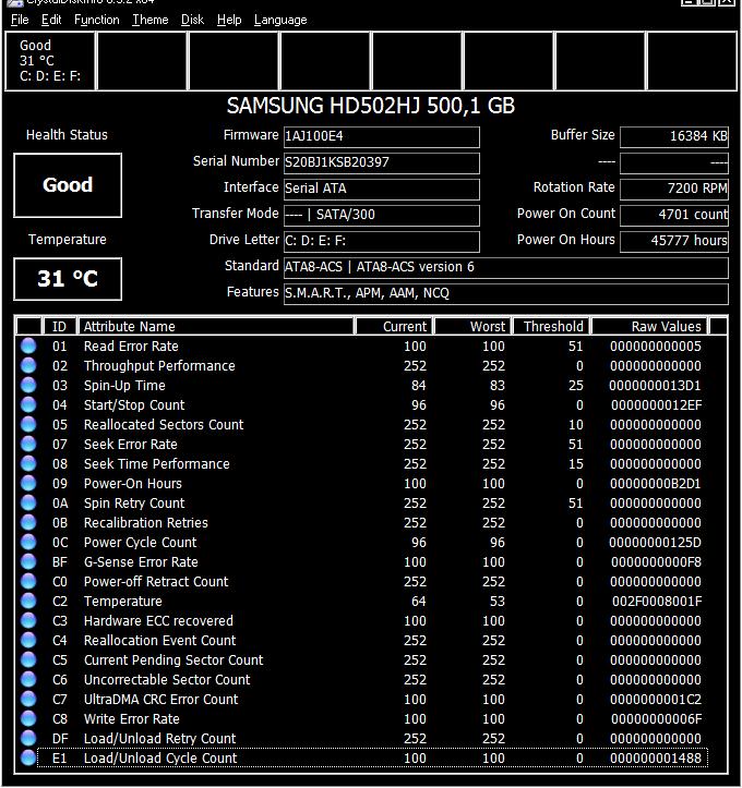

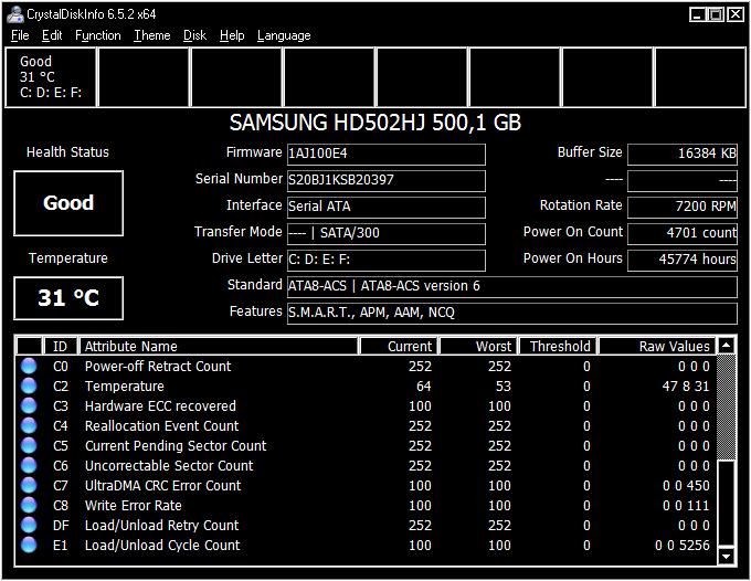

Crystaldiskinfo zeigt zwar status good an, aber mir ist aufgefallen, dass die Festplatte hohe CRC Fehlerwerte hat, die sich bei einem Neustart/Kaltstart erhöhen.
Eben waren das noch 372 CRC Fehler, jetzt schon 450.
Ich habe auch schon ein anderes Sata Kabel und Port ausprobiert aber der Fehler bleibt.
Jetzt ist halt die Frage, ist die Festplatte defekt oder das Mainboard (sata controller) ?
Festplatte: Samsung Spinpoint F3 500GB
Mainboard: ASRock G41M-S

Wenn auch nach dem Tausch des SATA Kabels der Rohwert von C7 steigt, dann dürfte auch das jetzt verwendete Kabel ein Problem haben und poste bitte mal den Screenshot von CrystalDiskInfo so das alle Attribute und auch die Rohwerte vollständig sichtbar sind.

Hier ein Bild Untitled.jpg und habe noch ein anderes Sata Kabel ausprobiert, gleiches Problem. 3 verschiedene Kabel und alle problembehaftet? hmm..
Wieso das gleiche Problem? 0x1C2 sind dezimal 450, da ist also kein weiter Ultra-DMA CRC Fehler hinzu gekommen. Die schon aufgetretenen Fehler bleiben ja registiert, daher muss man nun darauf achten, ob es noch weitere gab oder nicht. Dann sehe ich 248 G-Sensor Auslösungen, der G-Sensor hat als 248 mal einen zu hohen mechanischen Schock registriert, vielleicht wenn Du mit dem Fuß ans Gehäuse kommst, der Bass in der Nähe mal kräftig reinhaut oder sonst etwas, womit wohl auch die Lese- und Schreibfehler zu erklären sind.
