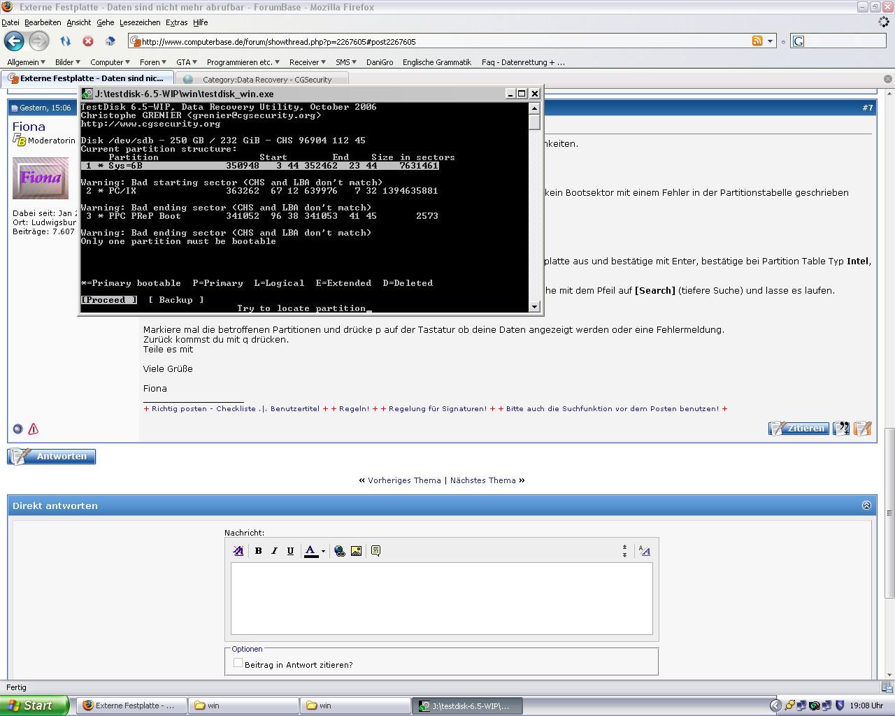

Aber bei mir scheiterts schon am ersten Screenshot. Habe im Forum gesehen das jemand den selben Fehler hatte und da sieht der Screenshot schon ganz anders aus, weil ich ja bei mir direkt 3 "Sachen" auswählen kann.
Ich weiß echt nicht wie das funktionieren soll.
Ich bitte um hilfe!
Ich habe bei allen drei Sachen mal suchen gelassen aber nachher kann ich nix finden und auf eine andere festplatte kopieren.

Testdisk gibt bei dir Geometriefehler aus.
Kann dazu führen das Partitionen entweder nicht oder nicht richtig erkannt werden.
Mache deshalb mal wie vorgeschlagen eine Diagnose und setze den Wert bei Heads auf 255 (normal häufigste Wert).
Auch der Wert bei sectors ist verkehrt und sollte 63 sein

Auf deinen ersten Screen zeigt Testdisk Fehler in der Partitionstabelle.
Am zweiten Screen wird deine Partition ordnugsgemäß angezeigt.
Ich gehe jetzt von deinem zweiten Screen aus.
Da die Partition mit * (Stern) als primär, aktiv und bootfähig angezeigt wird könntest du die mit dem Links oder Rechtspfeil auf der Tastatur wenn du von der nicht bootest, auf nur P für primär setzen.
