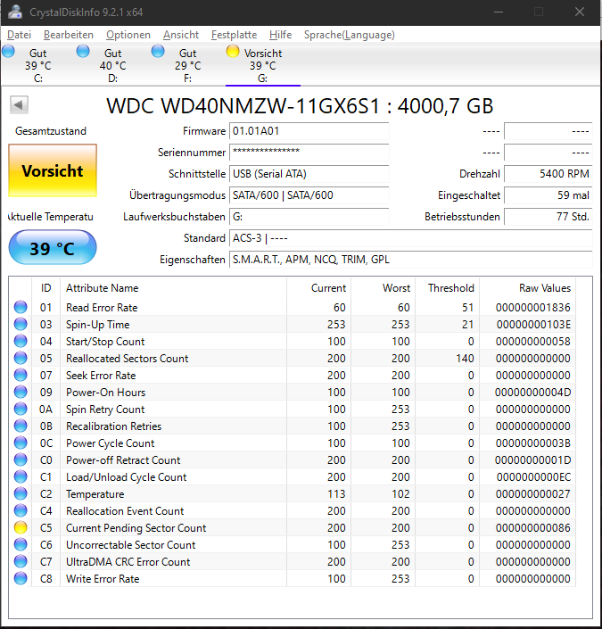

Guten Abend zusammen. Ich kann aufeinmal nicht mehr auf meine Externe Festplatte zugreifen, natürlich gerade auf die wo meine ganzen wichtigen Daten gespeichert sind (WD My Passport Mobile).
Sobald ich die Platte per USB einstecke bewegt sich der ganze Pc in Zeitlupe alles dauert ewig und hängt.
Alleine das Wechseln vom Laufwerk C: zum Laufwerk G: in der CrystalDisk Software hat mich fast 30 min gekostet.
Hab mich ein wenig belesen, überall steht nicht zu viel probieren sonst macht man es nur schlimmer.
Komisch finde ich das er als Dateisystem RAW anzeigt.
Anfangs konnte ich per PowerShell und devicediagnostic noch eine Reperatur starten diese wurde aber mit Fehlern beendet.
Chkdsk funktioniert mit dem Dateiformat "RAW" nicht.
Oder habe ich schon alles zerschossen?
Unter den Faqs sind noch ein parr Recovery Tools die ich probieren könnte, wollte mir aber mal noch ne andere Meinung einholen.
Bin dankbar um jede Hilfe und Tipp.
CrystalDisk Auszug:

Der RAW-Wert von 86 bei den schwebenden Sektoren ist schon derb hoch, normalerweise sieht man da irgendwas zwischen 1 und 4. Würde da keine größeren Zugriffe mehr drauf machen und wenn die Daten wichtig sind dann professionelle Datenrettung.

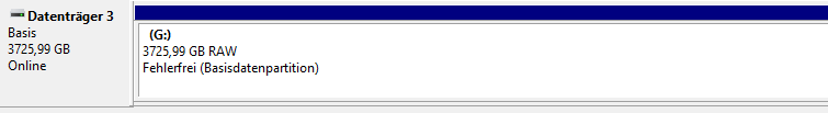

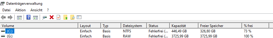

Vielen dank für die schnellen Antworten. Komisch ist ja auch das er bei der Datenträgerverwaltung anzeigt die Platte wäre leer. Ich habe mit Rescuezilla versucht eine Sicherung zu erstellen diese ist aber komischerweise nur 224kb groß.
Windows erkennt kein unterstütztes Dateisystem, daher die Anzeige, dass die Platte leer ist. Mit Kloningtools musst du eine Sektorweise Kopie erstellen, denn normalerweise werden nur belegte Sektoren gesichert, aber da das Dateisystem kaputt ist, musst du alle Sektoren sichern, auch die die keine Daten enthalten.
Alle Raw Values sind hier hexadezimal. 86 hex = 134 dezimal
134 schwebende Sektoren, 6198 Lesefehler. Hier ist auch der Bootsektor betroffen, deshalb wird auch kein Filesystem erkannt ( = raw), immerhin scheint der USB Controller nicht defekt zu sein.

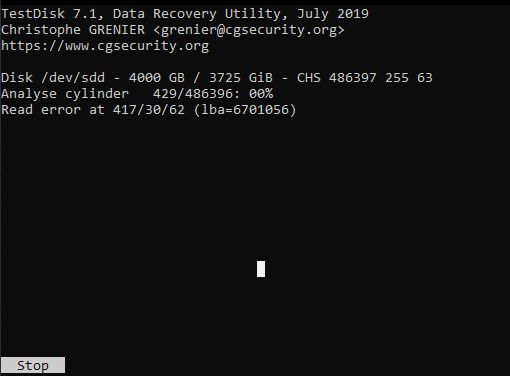

TestDisk läuft nu seit gut 24 Stunden nur irgendwie dauert das ewig ist das Normal? wenn das so weiter geht sollte der in einem Monat mit der Analyse durchgelaufen sein
Also hast Testdisk auf der "originalen" Platte angewandt?
Naja.. scheinbar tut sie, jetzt, gar nichts mehr..
Wie wichtig waren dir die Daten nochmal?
Reaktionen: recu und BFF
Ich würd hier noch bis Montag fortsetzten, wenn bis dahin nix herauskommt kannst du das beenden, da wirds dann nur noch bei "Datenrettungsfirma" weitergehen.
@Skudrinka : Na, na,... immerhin ist TD schon bei Zylinder 429 von 486.396......
Nicht unbedingt. :)
Wenn die Partitionstabelle Partitionen enthält, die plötzlich in's Nirwana zeigen, dann wird dort natürlich auch kein Bootsektor erkannt, obwohl ein oder mehrere gültige vorhanden sind.
