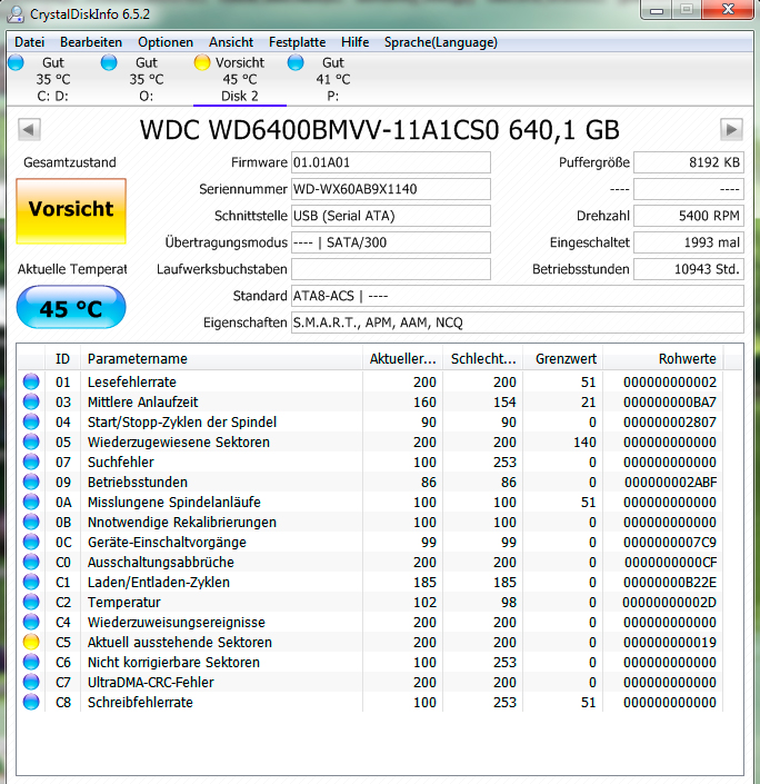

Ich habe mir mal sofort dieses Crystal Disk runterladen und da steht jetzt was mit 'vorsicht', ich werd aber daraus nicht schlau, was muss ich jetzt tun?
Hier mal der screenshot
Was ich aber komisch finde ist dass mir dieses Programm eine 3TB WD Festplatte anzeigt und eine 1TB. Ich habe aber nur eine 1,5TB die einwandfrei funktioniert und dann dieses Problemkind, was nur 500GB sind. Ist es normal dass mir das Programm mir das doppelte anzeigt?
Dieses Programm kann den "Gesundheitszustand" deine HDD bestimmen. Wenn da Vorsicht steht, müssen alle Alarmglocken los gehen! Sofort alle wichtigen Daten sichern, falls möglich.

Also auf das Programm gebe ich genau 0,0 also gar nichts. Bei einer Festplatte die ich jetzt ca. 5 Jahre im Rechner habe (WD-Raptor mit 300GB), hat das Programm schon vor drei Jahren "Vorsicht" angezeigt. Jetzt kürzlich noch mal in der neuesten Version probiert und es zeigt immer noch "Vorsicht" an.
Die Platte läuft also, wenn man so will, seit drei Jahren auf "Vorsicht" immer noch ohne Probleme. Andere Testprogramme, z.B. von WD selbst (Data Lifeguard Diagnostic) findet da selber nichts ungewöhnliches. Wohl deswegen, weil da eben auch nichts ist. Also habe ich das erst kürzlich noch mal installierte "CDI" gleich wieder gelöscht.
So viel mal zu dem ach so tollen "Crystal Disk Info".

Ich kann deine Abneigung gegen das Programm verstehen in anbetracht dessen was du beschrieben hast. Aber in meinem Fall würde ich dem Programm schon glauben wenn es mir Sektoren als fehlerhaft anzeigt, da die Platte ja wirklich seit heute fehlerhaft arbeitet. Und meine anderen Platten, die einwandfrei funktionieren, zeigt er auch als 'gut' an. Also denke ich ist da schon was dran und du hattest vielleicht einfach Glück, dass deine Platte noch läuft trotz dieser Warnmeldung?

Das bringt bei dem Problem wohl auch nichts, die hat 0x19 = 25 schwebende Sektoren, also solche die nicht mehr korrekt gelesen werden können, weil die Daten nicht zur ECC dahinter passen. Die Zahl ist nicht mehr gering, aber noch nicht wirklich oberkritisch. Ich würde nach der Sicherung (und kauf Dir mal eine USB Platte um wirklich von allen wichtigen Daten mindestens ein Backup zu haben), die eher schon eine Rettung ist, dann mal ein chkdsk /b X: (X: der Buchstabe der Partition) ausführen und dann poste noch mal die dann aktuellen S.M.A.R.T. Werte.
Das Verhältnis der Betriebsstunden zu den Einschaltvorgängen deutet hier nicht auf einen Dauerbetrieb und das Auslesen von S.M.A.R.T. Werte unterstützen inzwischen auch fast allen USB-SATA Bridgechip, nur nicht allen Ausleseprogramme. CDI ist da aber eines, welches das ganz gut auch über USB kann.
