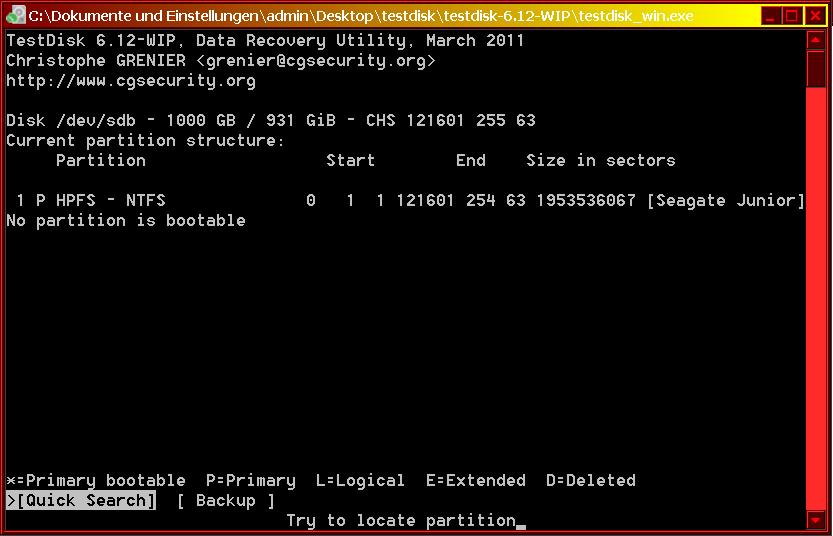

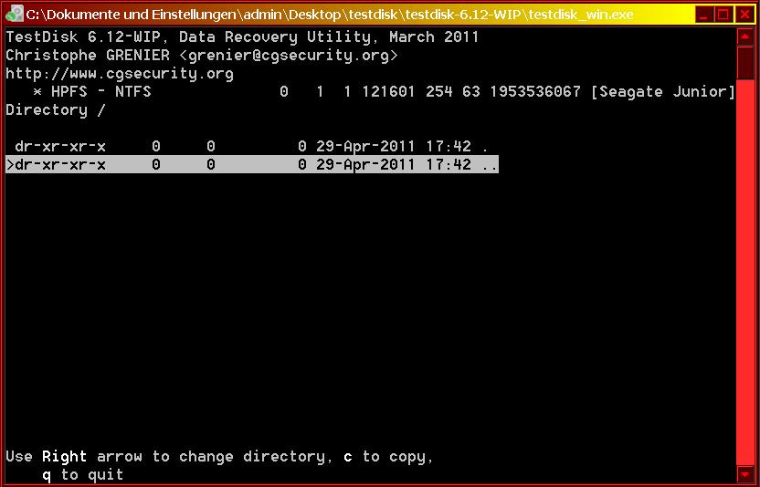

Moin,

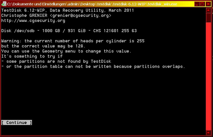

nach dem dem Wechsel der Externen Seagate 1tb mit einer Identischen im Standby, wird die "Angeschlossene" nach dem Erwachen als RAW angezeigt.
Testdisk nach FAQ durchgeführt:

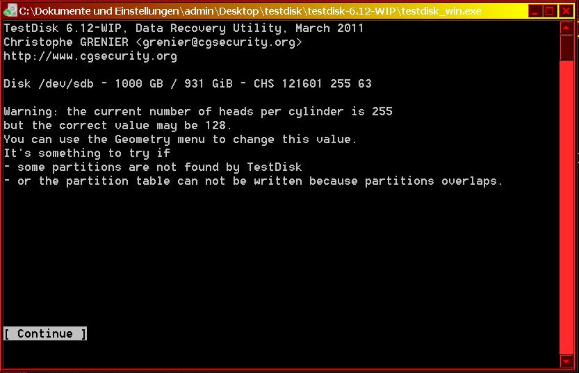

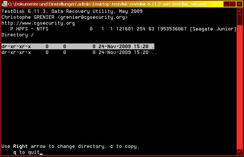

-nach analyse enter sagt TD "warning: the current number of heads per cylinders is 255 testdisk bute the correct may be128" (siehe bild)

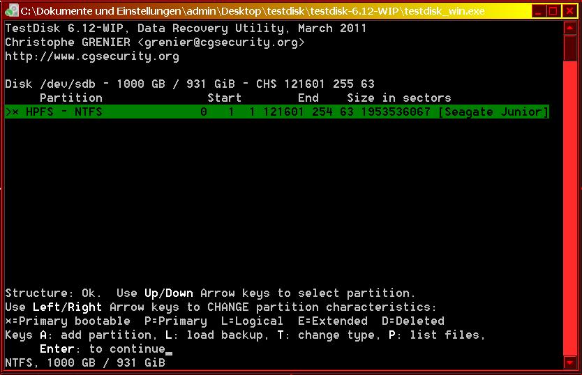

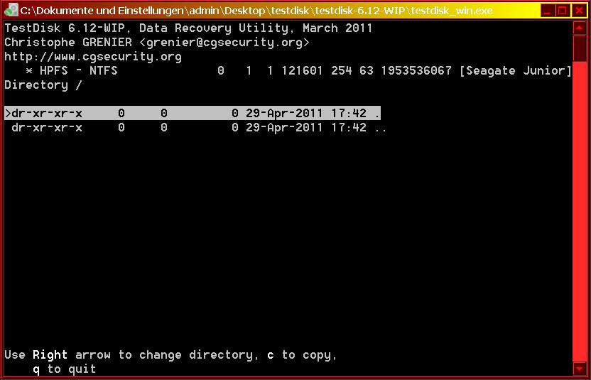

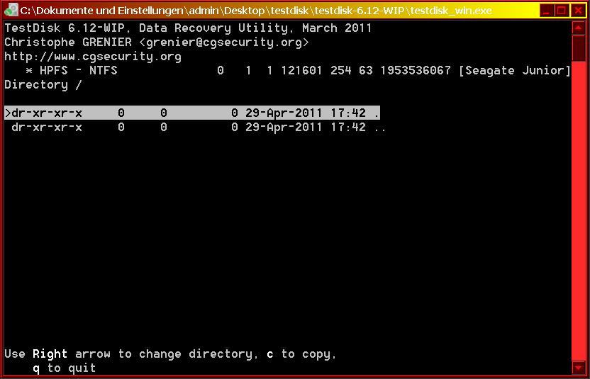

-findet allerdings auch nach "deep search" nur 2 dateien von 2009 (siehe bild) tiefer komme ich nicht in die verzeichnisse - Platte ist fast voll bild ist aus dem direkten "list files" nicht nach deepsearch, da dies dem entsprach - wenn nötigr eiche ich gerne noch eins nach deepsearch)
FAZIT erster durchlauf brachte nichts (Zusatz: habe als "P"rimary formatiert - richtig?)
http://img59.imageshack.us/g/listfiles.jpg/
Einzeln:
http://img815.imageshack.us/img815/2663/headscylinders.jpg
http://img839.imageshack.us/img839/5706/quicksearch.jpg
http://img59.imageshack.us/img59/493/listfiles.jpg
Du hast also im Standby Disk's gewechselt ohne sie vorher abzumelden?!
Teile mal OS und die Einteilung / Partitionierung mit.
Führe nochmal eine Diagnose mit Testdisk 6.12 wie folgt aus.
Lade Dir dazu Testdisk 6.12.
Nach dem Start von Testdisk beantwortest Du die Frage nach einer Logdatei mit Y. Den Partitionstyp solltest Du mit Intel beantworten. Dann wird Analyse aus dem dann erscheinenden Menü gewählt. Mit Quick Search wird dann der Vorgang fortgeführt (bei Vista mit Y antworten, wenn die Partitionierung unter diesem OS gemacht wurde).

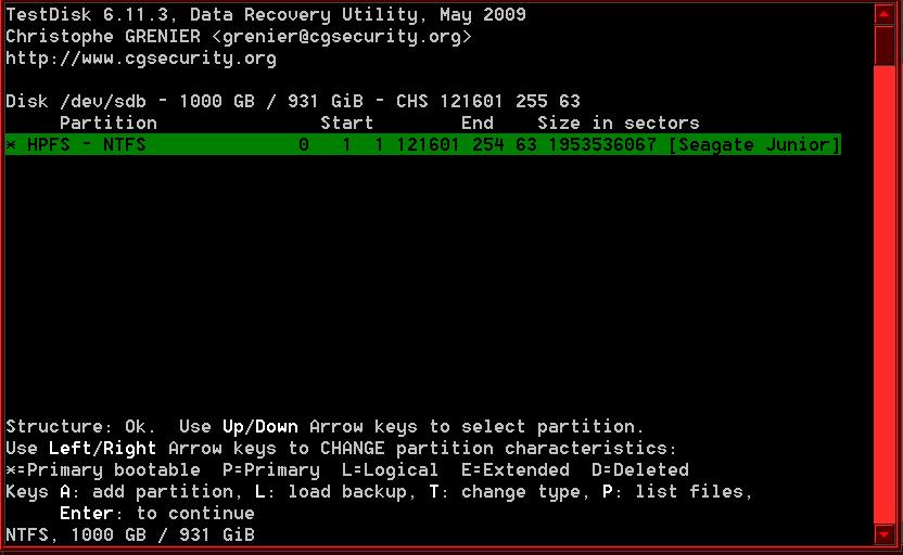

Hi,
nach dieser Vorgabe habe ich hier nochmal bilder angefügt
hier nach der "quick search" -> im anhang oder hier -> http://img839.imageshack.us/img839/5706/quicksearch.jpg
bis auf den "deeper search" reiche ich aber nach sobald er durch ist (dauert halt)
aber wie gesagt auch da konnte ich nicht tiefer in die verzeichnisse als die 2 dateien auf dem bild http://img59.imageshack.us/img59/493/listfiles.jpg

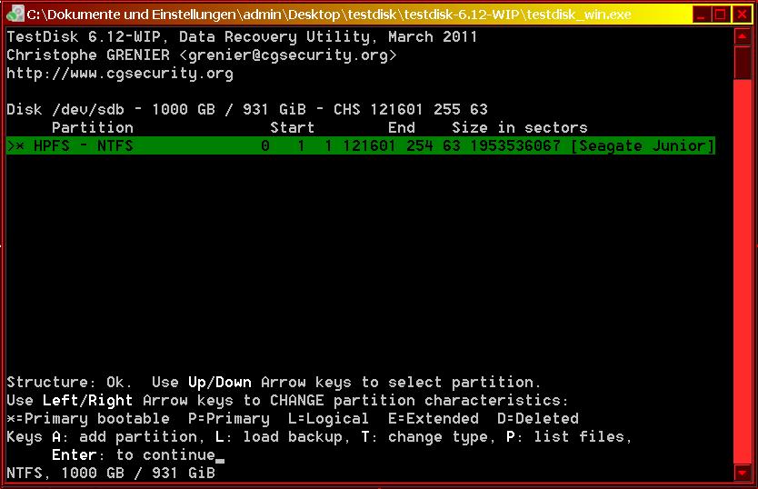

hier nachdem ich analyse bestätigt habe --> "warning: the current number of heads per cylinders is 255 but the correct may be128"
http://img815.imageshack.us/img815/2...scylinders.jpg

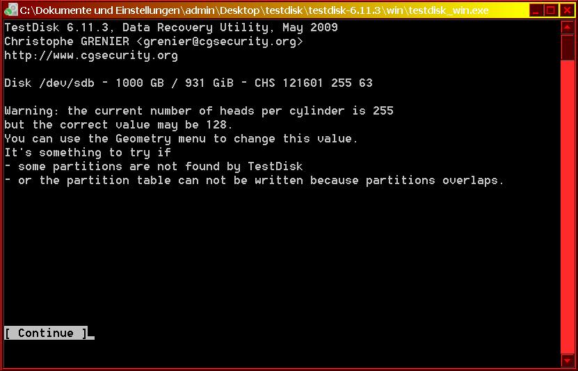

Die Screens sind alle von der 6.11'er Testdisk Version, die 6.12 gilt zwar immer noch als Beta, bringt aber generell bessere Ergebnisse, weil sie auf einem aktuelleren Entwicklungsstand ist.
Du hast sehr wahrscheinlich das Problem, dass das System den Disk-Wechsel nicht mitbekommen hat.
Eine Geometry mit 128 Heads ist theoretisch möglich, jedoch habe ich sie noch nie gesehen, 16 an Stelle von 255 wäre denkbar und findet man viel unter Linux. Du kann die Diagnose mit jeder Geometry ausführen, dazu musst Du vor der Disgnose ins Geometry-Menü und die Werte dann anpassen.
Das was Du da als zwei Files bezeichnest, ist nur ein Verweis auf 'current directory' ( . ) und 'back' aka ein directory zurück, auf der DOS oder CMD-Ebene ist cd .. (change directory ..)ein Sprung zurück in Richtung des sogen. Wurzelverzeichnisses (oder auch root directory = \).

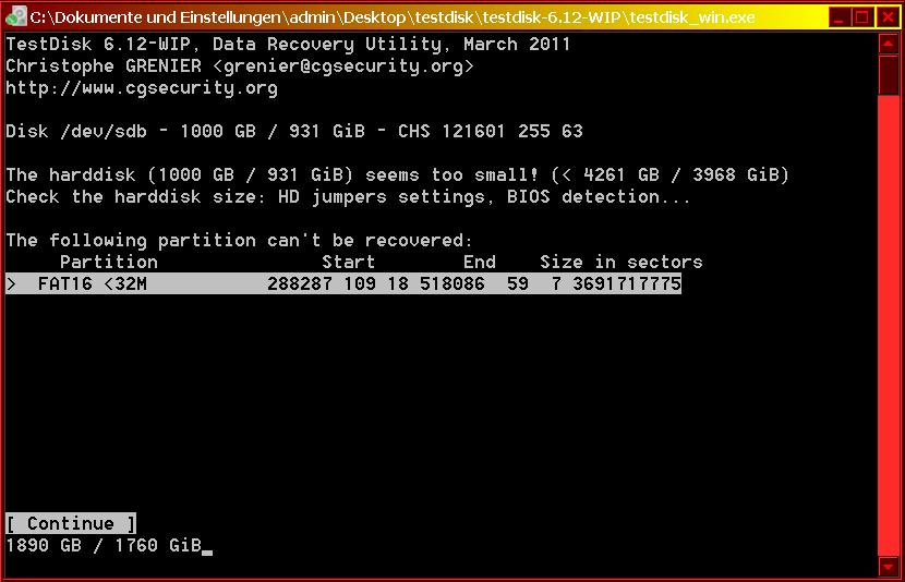

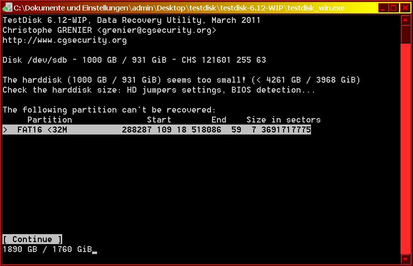

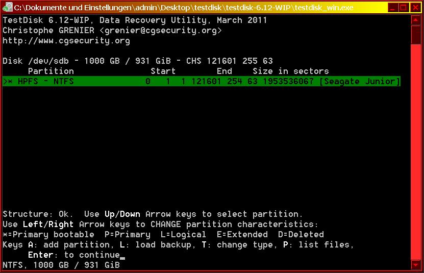

hi hier die sreens von anfang bis deep search->
das ende zeigt bis jetzt cant be recovered :mad:
BILDER IM ANHANG
nachtrag: mein betriebssytem xp
hmmm des ganze mit dem root directory hab ich net ganz verstanden ich kann halt mit den arrows nicht weiter gehen zum inhalt obwohl ne menge order mit inhalt vorhanden sind bzw seien sollten
und ja schande über mich :( ich hab die platte nicht abgemeldet.... sollte man die disk geometry ändern ?

Du kannst mit verschiedenen Geometrien testen, da kann nichts passieren, Testdisk führt alle Operationen zunächst im Speicher durch, erst wenn explizit die Funktion Write gewählt wird, werden nach einer zusätzlichen Bestätigung die Änderungen auf das Medium geschrieben.
So kann man auch die Bootsektoren im Menü Advanced überprüfen und und im Fehlerfall (Bootsektor oder Backup-Bootsektor def.) ggf. auch reparieren bzw. neu schreiben, mit List kann man den Erfolg testen und dann auch auf die Disk schreiben.
Wenn man im Standby dem OS die Festplatte unter dem Hintern weg zieht, kann man kaum abschätzen was passiert ist, ich könnte mir gut vorstellen (oder besser - ich würde davon ausgehen), dass XP nach dem Aufwecken noch die Informationen von der ersten Disk im Speicher hatte und diese dann auf die getauschte Disk geschrieben hat, ungünstigen falls sind beide Disks geshreddert.
Du solltest auch mal einen Testlauf mit den Demo Versionen von Datenrettungstools (siehe Sticky Thread), wie z. B. Restorer Ultimate, R-Studio, GetDataBack etc. probieren, da kannst Du recht gut sehen, was an Daten u. U. noch zu retten ist.
Wenn Du genügen freien Speicher hast, solltest Du ein Image der def. Disk erstellen, dann kannst Du auch befreiter testen, auch mit chkdsk sofern dem Laufwerk noch ein Laufwerksbuchstabe zugeordnet wird. Hierbei testet man dann zunächst mit chkdsk <Laufwerk>: /v (falls die Ausgabe zu umfangreich ausfällt, kannst Du die Ausgabe auch in eine Datei umlenken, dazu wird dann > C:\chkdsk_log.txt angefügt) eine Überprüfung ohne Reparatur. Das ganze sollte man in einer Shell starten -> Ausführen ... -> Start -> cmd.exe abschicken und in dem sich dann öffnenden Window obige Befehle absetzen.
