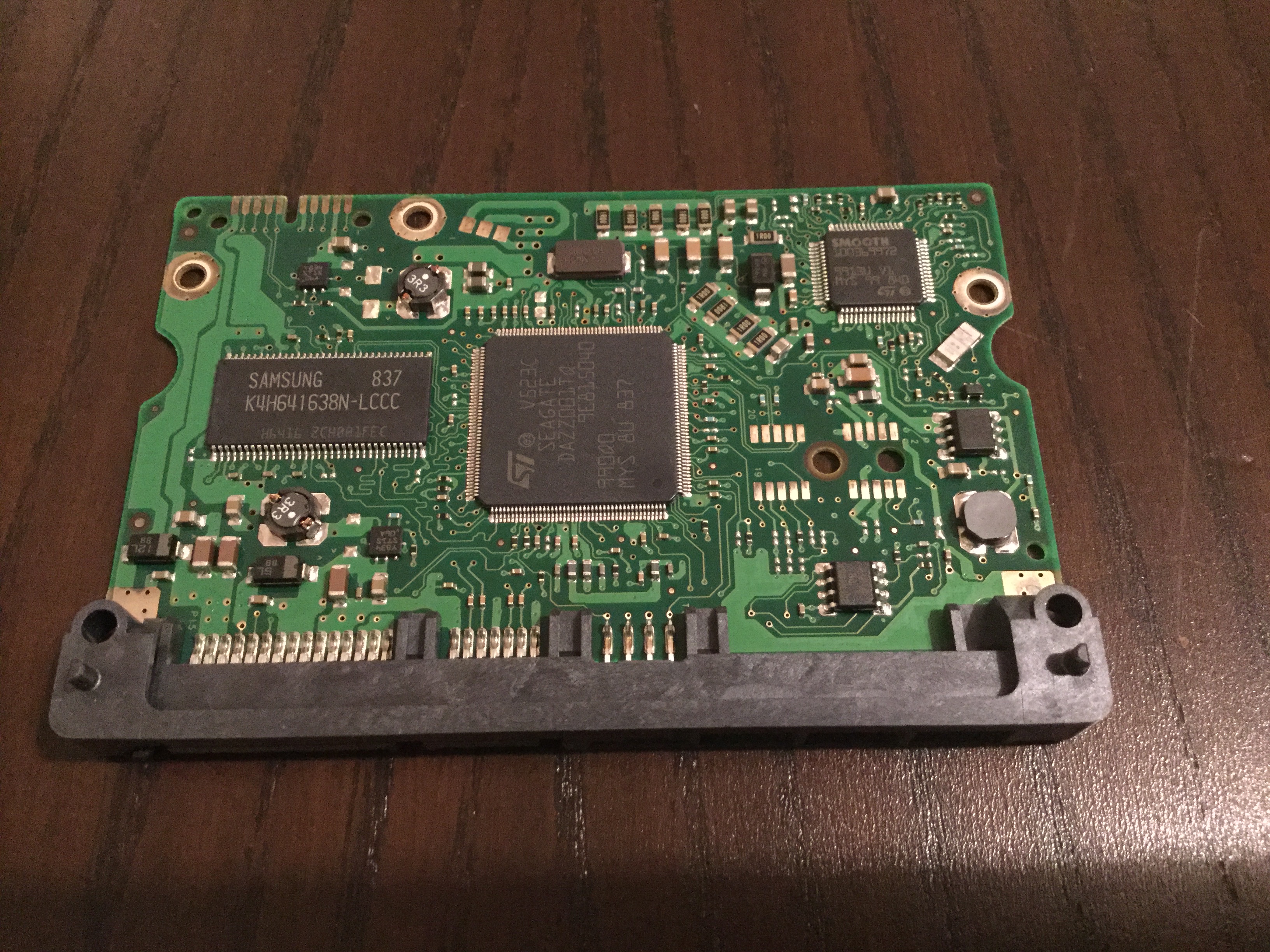

wir haben unsere Festplatte (Seagate Barracuda 7200.11 500GB) an einem falschen Netzstecker (19V) angeschlossen.
Kontrolleuchte ging kurz an, danach ging nichts mehr. Platte startet nicht.
Auch am PC lief sie nicht. Im Gegenteil. Dieser lief dann auch nicht mehr und musste neu, ohne Platte, gestartet werden.
Wenn ich hier bisher richtig gelesen habe, könnte es an einer Diode (Überspannungsschutz 12V) liegen. ?
Wenn diese entfernt wird, könnte ich, mit Glück, die Daten retten....??
Ja, ich weiß, Backup. Wollten wir tatsächlich gerade erstellen. Deshalb hatten wir die Platte angeschlossen.....
und ja, die Daten wären mir sehr wichtig.

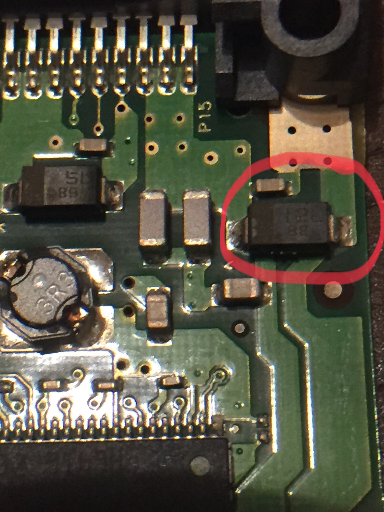

Folgend noch Fotos der Platine. Evtl. Die rot eingekreiste?
Ich hoffe, es kann uns jemand helfen.

Genau die rot eingekreiste Diode entfernen, dann sollte die HDD wieder funktionieren, wenn es nur die Überspannung von 19V war. Erste die HDD trotzdem bald, da sie uralt ist.
Es war nur die Diode. Ausgelötet, Daten doppelt gesichert. Alte Platte aussortiert. Man ist ja lernfähig.
Danke.
Sehr schön. Spart ne Menge Geld.

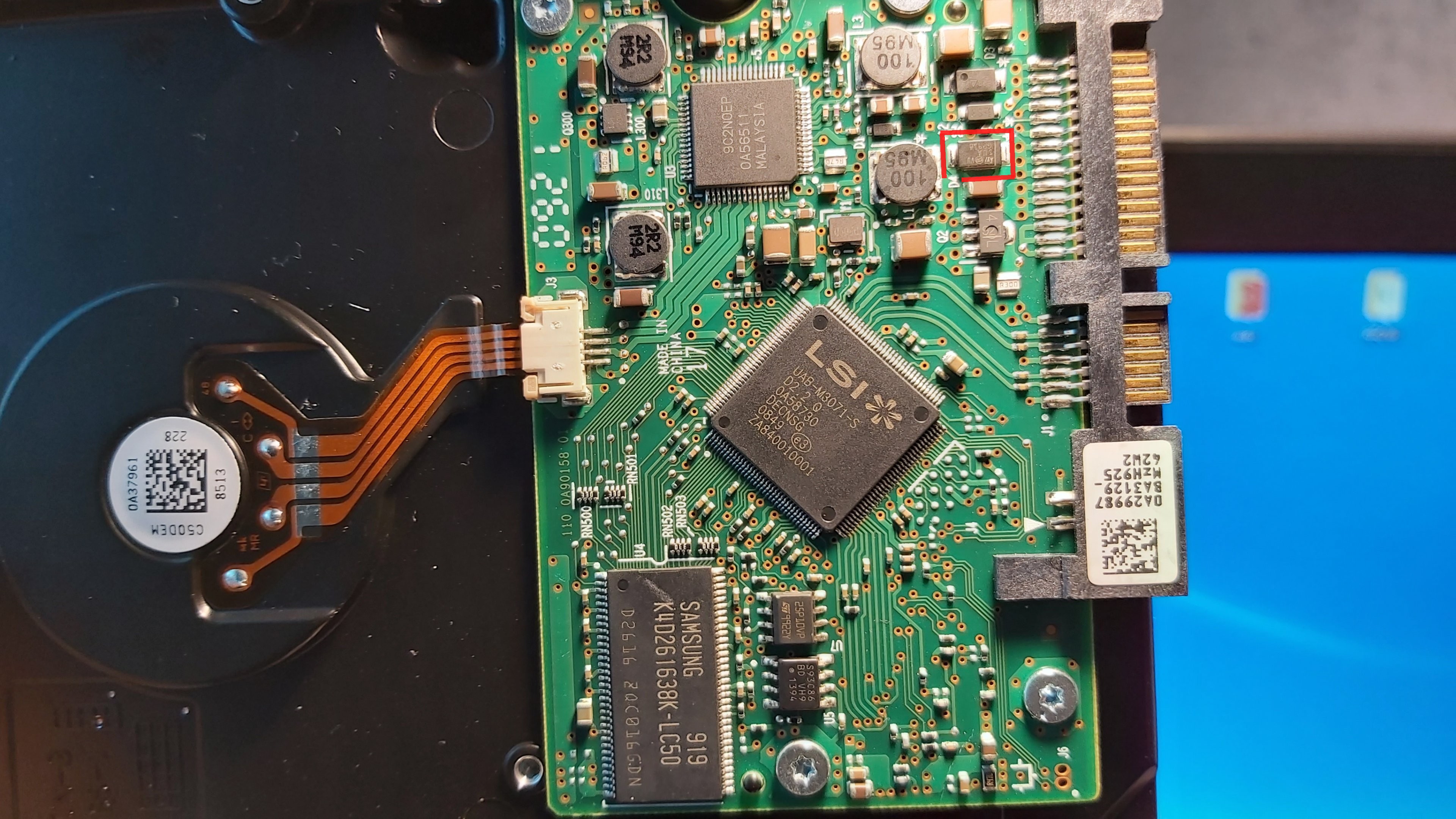

Bei mir das selbe Problem. Welche Diode muss ich raus löten? Kann jemand mir helfen?
Gruß Goosie 112

Hallo, D4 ausgelötet, dann hatte ich Zugriff auf die Platte. Daten gesichert und alte ext.Festplatte entsorgt.
Vielen Dank für die Hilfe😍
