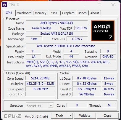

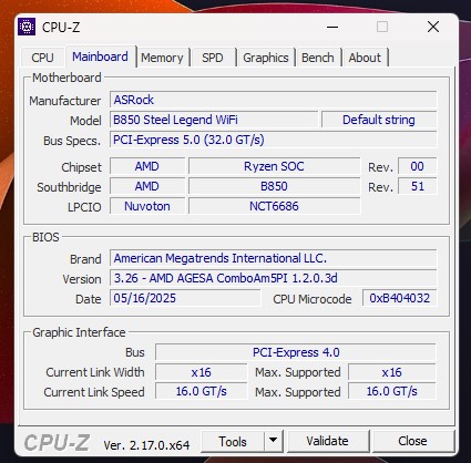

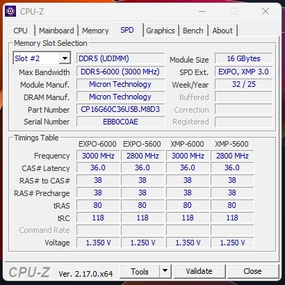

Mit iGPU fährt der Rechner sauber hoch. Bei CPU-Z sieht auch alles normal aus. Kann ja eigentlich nun nur NT oder Board einen mitbekommen haben, oder?
