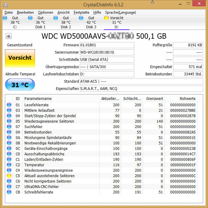

Da ich nur zu Besuch war und auch ein wenig weiter weg wohne, wollte ich die HDD mal mit zu mir nach Hause nehmen und untersuchen bzw schauen, ob man die "wiederbeleben" kann, ggf. auch durch Ausbau aus dem Gehäuse oder Austausch des USB Kabels. Also bei mir angeschlossen - aber siehe da: läuft. Ok, die SMART Werte sind nicht berauschend und man sollte sich hier dringend um Ersatz kümmern - aber ich frage mich trotzdem, wieso das der Fall ist und wieso die HDD sich hier problemlos anschließen lässt.

Eine 3,5"-HDD läuft nie ohne separates Netzteil, weil über USB nur 5V kommen und eine 3,5"-Platte 12V für den Spindelmotor braucht. Es sind etliche misslungene Spindelanläufe verzeichnet, also entweder hat das Netzteil einen weg oder die HDD selber. Die 12 schwebenden Sektoren sind nicht so kritisch, man könnte die HDD mit diskpart clean all Nullen, dann wären die vermutlich weg. Vielleicht ist sie einfach am Ende ihrer Lebensdauer angekommen, denn über 33.000 Betriebsstunden für eine Green sind schon ordentlich. Wenn das Netzteil sowie die Steckverbindung O.K. ist, hat die Spindel wahrscheinlich ein Problem, was oft dazu führt, dass sie nicht anläuft.

Da schwebenen 0xC = 12 Sektoren, was einen Defekt andeuten können, oder auch durch Stromausfälle passieren kann, wie ich hier ausgeführt habe. Die HDD hat schon 33445 Stunden und nur 571 Einschaltungen, also Dauerbetrieb hier sich, für den die WD Green aber nicht gedacht und macht ist. Du solltest also ein Backup von den Daten haben und wenn nicht, möglichst umgehend eines anlegen, die Daten also auch auf einer anderen Platte (ob USB, intern oder in einem NAS), Tapes, der Clound, etc. vorhalten, wenn Du sie nicht verlieren willst.
Übrigens ist es eine 3.5" Platte, die werden nicht über USB versorgt, da USB keine 12V liefert und das verrät google auch ganz schnell, wenn man die Modellnummer eingibt, der geschwärtze Teil ist dafür auch nicht nötig. Der sagt nur aus, für welchen Anwendung und ggf. welchen Größkunden die HDD ist. Den hätte der TE nicht unleselich machen müssen und die Serienummer kann CDI auch selbst verstecken, dafür gibt es im Menu unter Optionen der Punkt "Seriennummer verstecken".
