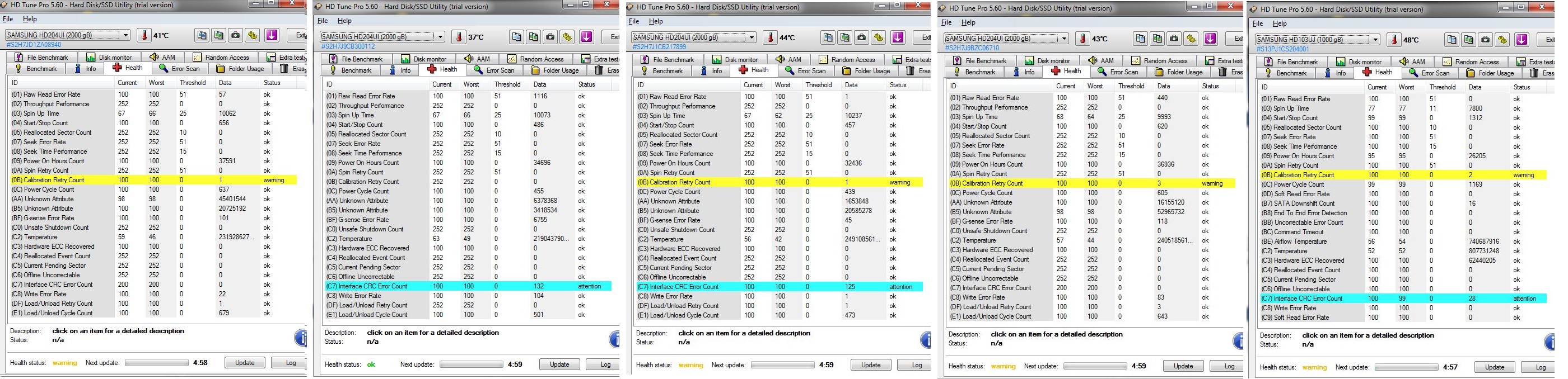

Es gibt übrigens zwei Ultra-DMA CRC Fehler. Achte mal darauf ob der Rohwert von Attribut C7 steigt, wenn ja ist das SATA Kabel lose oder defekt.

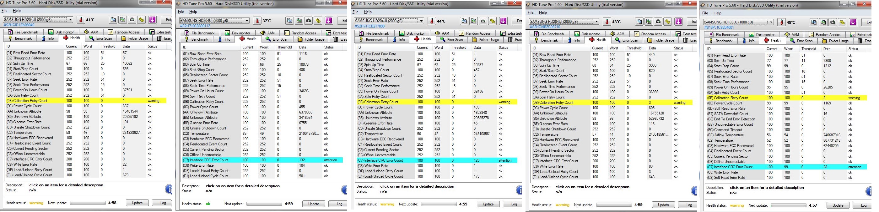

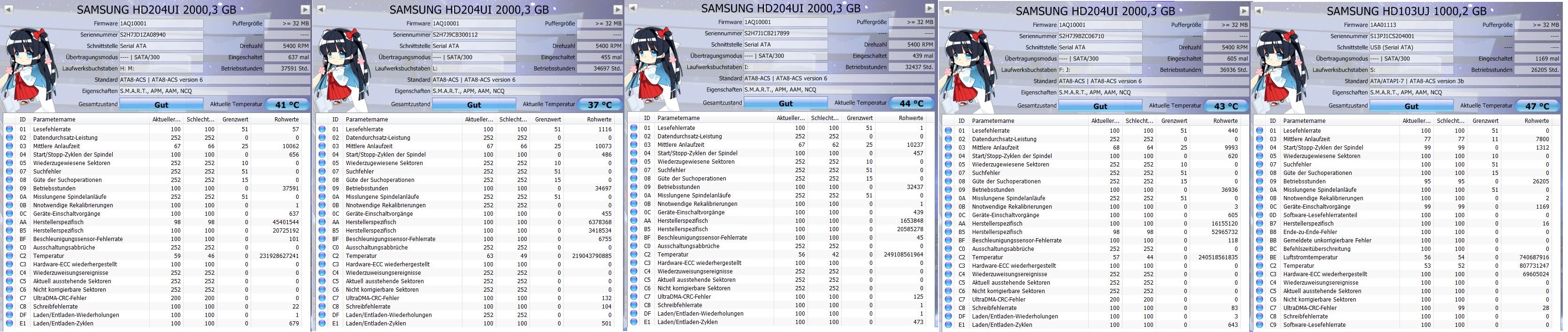

Mal ne frage was ist besser zum auslesen, CDI oder HDTune ? CDI zeigt mir alle Platten als Gut an aber HDTune meint meine Samsung haben einen Error. Wie kann das sein ?
Ich werde auch generell nicht wirklich aus den werten schlau, wenn ich mir anschaue "Hardware-ECC wiederhergestellt"
weil alle bis auf 1 Platte den wert 0 haben und die eine die da auffällig ist gleich mit 69.605.025 kommt.
Calibration Retry Count Zwischen 1-3
Interface CRC Error Count Zwischen 28-132 da soll meist das Sata-Kabel dran schuld sein. Werden bei der nächsten säberung ausgewechselt.

Der Auswertung schenke ich wenig Beachtung, da sie den Blick auf die einzelnen Werte nicht ersetzen kann. Bzgl. des Attributes C7 z.B. sagt CDI gar nichts, bei HD Tune steht dort überall Attention wo der Rohwert nicht mehr auf 0 steht. C7 zeigt die in der Lebenszeit aufgelaufenen Kommunikationsprobleme zwischen dem SATA Host Controller und dem Controller der SSD an, die kommen meist von losen oder defekten Kabeln. Die Ursache kann also noch da sein und es können noch weitere Fehler auftreten, dann wird sich der in der Spalte Rohwert (CDI) bzw. Data (HD Tune) ändern oder schon behoben sein, dann bleibt er stabil, aber HD Tune wir da immer Attention schreiben.
Andererseits haben fast alle Deine Platten G-Sensorauslösungen, teils ganz schön viele, dazu warnt HD Tune nicht und ob man bei einem oder zwei oder drei Rekalibierungen schon eine Warnung aussprechen muss, darüber darf man auch streiten, im Zusammenhang mit den viele G-Sensorfehlern sehe ich darin weniger ein Problem der HDD selbst als eines der Umgebung in der die HDDs offenbar zu vielen Schocks oder Schwingungen ausgesetzt sind (diese ganz weichen Gummientkoppelungen sind toll für den Komfort des User, aber nicht gut für HDDs!).
Wenn Du schon öfter umgebaut oder die HDDs umgesteckt hast, dann schau mal regelmäßig ob und bei welchen HDDs sich der Wert von C7 ändert, bei denen muss das Kabel dann getauscht werden. Deine HDD sind generell in einem guten Zustand, was aber keine Datensicherung ersetzt, ein Backup sollte also vorhanden wenn, wenn Du wichtige Daten auf den Platten hast die Du nicht verlieren willst und das Backup gehöhrt auf ein Medium, welches in einem anderen Gehäuse steckt, wie eine USB Platte, ein NAS, die Cloud, Tapes, etc.
Wenn Du die Platten mal austauschen solltest, dann nehmen lieber Platte die für 24/7 Dauerbetrieb zugelassen sind, da Du die ja offenbar so nutzt. Die billigsten Desktopplatten sind dafür nicht gemacht und halten dann nicht sehr lange, wenn sie so genutzt werden. Prüfe auch mal ob Deine HD204UI von dem FW-Bug betroffen sind und führe ggf. ein FW Update aus!

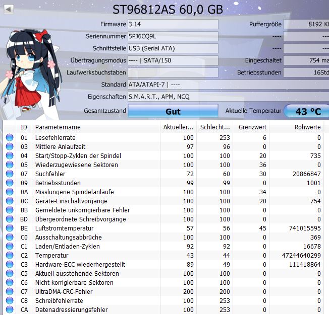

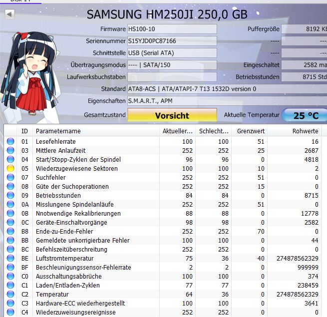

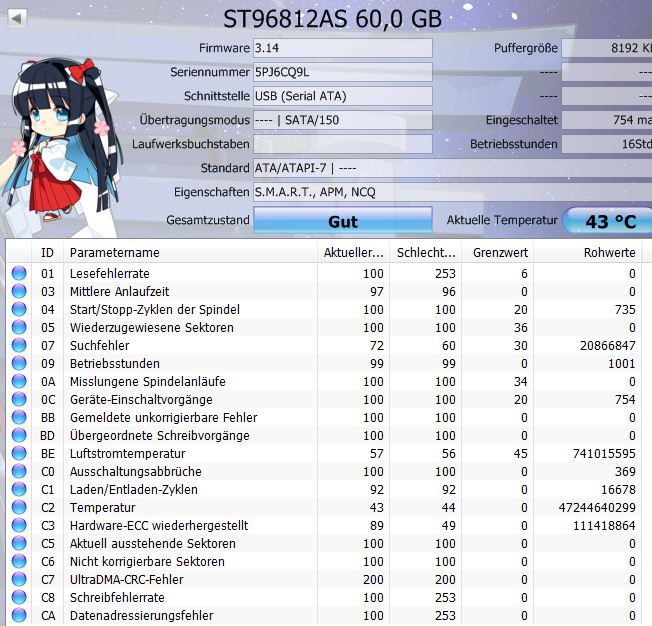

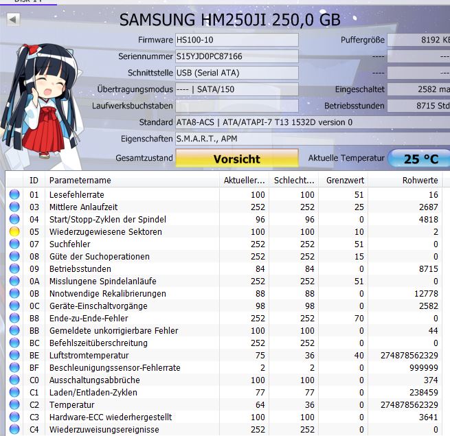

Hier liegen auch noch 2 2,5Zoll sata platten rum, ich versuche die mal zum laufen zu bringen und überlege was man damit noch anfangen kann, eine ist eine Samsung 250GB die hat aber wenn ich mich recht erinner schwebende Sektoren und wurde damals ersetzt beim bekannten, an dieser wird man bestimmt nichts mehr retten können oder ? Habe mal was gelesen von Low level format und das es danach wieder einwandfrei sein soll.
Die andere ist eine Seagate 60 GB, smart werte waren glaub ich ok
€ hier die platten.
Kann man beide noch benutzen aber wichtiges sollte man da nicht drauf lagern denk ich, zumindest auf der samsung, die ist aus einem HP notebook glaub ich.
€2 So habe die mal Formatiert mim Windows tool, brachte aber keine änderung, einzig der startzeit zähler und POT sind ein wenig hoch gegangen. Ich glaub die haue ich an die glotze ran, dafür sollte die noch reichen.

Das mit dem LLC ist wirklich Mist, aber im Unload sparen die HDD so grob ein Watt weil ein Teil der Elektronik deaktiviert werden kann und das mal Millionen HDDs.... Energiesparen für den Klimaschutz ist eben heute das oberste Gebot und ob es am Ende der Umwelt wirklich hilft auch wenn man dann HDDs früher ersetzen muss, danach fragt keiner.
Schwebende Sektoren sind alleine noch kein Hinweis auf Fehler der HDD, zumal wenn es nur wenige sind, lies mal hier. Überschreibe also die HDD und posten dann den Screenshot von CDI mit deren S.M.A.R.T. Werten, gerne auch einen mit den Werten vor dem Überschreiben.
Danke dann lass ich mal nebenbei eine komplette Formatierung laufen und schaue ob sich danach was geändert hat, sollte ja reichen oder nicht ?
Beim LLC sind das im Jahr bei 3HDDs grob überschlagen 6-7 € die man da sparen kann, da brauch man ja an die 20Jahre(bzw. bei einer hdd an die 50-60jahre ^^) damit sich das realtiviert und man das daran gesparte für ne HDD ausgeben kann.
Das hängt vom Betriebssystem ab, die alten Windows Versionen haben bei einer normalen (also nicht schnellen) Formatierung die ganze Partition nur gelesen, nicht aber beschrieben. Zwar habe ich gerade nicht im Kopf wann das geändert wurde, aber ab Win7 ist es so, dasss dabei wirklich die ganze Partition beschrieben wird.

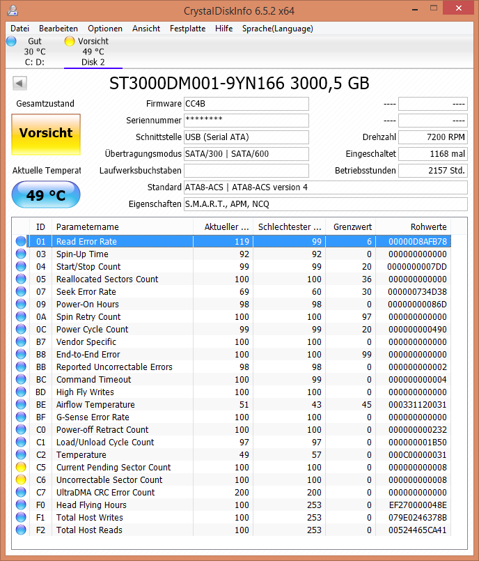

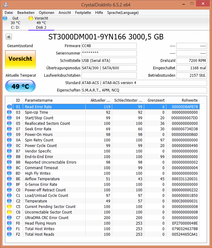

Hallo liebe ComputerBase-Gemeinde,
auch ich habe höchstwahrscheinlich einen Defekt bei meiner Festplatte vorliegen, allerdings vor mehreren Stunden das erste Mal etwas über die sogenannten smart-Werte gelesen. Im Forum habe ich bereits die SuFu benutzt, zu meiner Festplatte leider nichts gefunden, weshalb ich mich jetzt einfach mal hier im Sammelthread auslasse und auf Hilfe bzw. Statements hoffe.
Und zwar handelt es sich bei mir um eine CnMemory 3TB Spaceloop USB 3.0 in Form einer externen Festplatte.
Derzeit habe ich noch keine Geschwindigkeitseinbrüche feststellen können; ich kopiere im Schnitt zwischen 150Mb/s bis zu 160Mb/s. Jedoch höre ich in letzter Zeit vereinzelt kleinere Klickgeräusche, wenn ich Daten zugreifen möchte. Ob Paranoia oder nicht, ich meine es sind lautere Klicks, als sie bei Anlieferung von sich gab.
Nachdem ich gestern Abend noch mal rund 30Gb auf die Festplatte geschoben habe (momentan sind 2,4 TB voll, nur noch 300GB frei) entschied ich mich nach neuen Festplatten umzuschauen und wie der Zufall es will, habe ich zufällig mit CrystalDiskInfo einfach mal wissen wollen, wie lang die Platte schon läuft, und siehe da, Warnmeldung. Ich weiß nicht ob ich es Schicksal nennen soll oder (Glück im) Unglück, Fakt ist, scheinbar stimmt da was nicht, womit ich mich an Euch wende.
Sprich so weit zu meiner Festplatte:
- schon circa 3-4 Jahre alt
- noch 300GB frei von den 3TB
- keine Geschwindigkeitsprobleme, lauteres Klicken
- die Festplatte ist mit Truecrypt verschüsselt
- es liegt (leider) keine Sicherung vor :/
Dies ist der Screenshot von CrystalDiskInfo

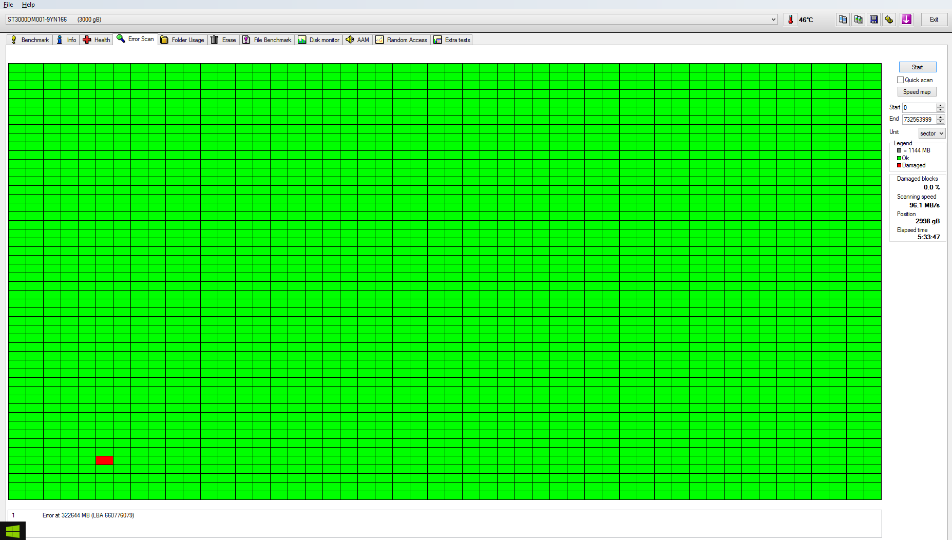

Warum die Festplatte gerade so extrem warm ist, liegt daran, dass ich gerade noch HD Tune drüber laufen lasse, um mir sozusagen eine "zweite Meinung" einzuholen.
Jetzt habe ich, neben der Frage, was meine smart-Werte bedeuten, aber noch eine andere Frage. Und zwar geht es darum, falls die Sektoren, die dort fehlerhaft gemeldet sind, wirklich hinüber sind, würde ich gerne wissen, ob es eine Möglichkeit gibt herauszufinden, ob der Sektor im Moment mit Datein beschrieben ist. Da ich noch keine Sicherung habe, wäre es etwas doof, wenn ich "kaputte Dateien" sichere, oder nicht? Verstehe ich da vielleicht etwas falsch? Gibt es eine Möglichkeit, die Dateien ausfindig zu machen, welche betroffen sind?
Ich hoffe, ich erschlage jetzt niemanden mit der Textflut, aber sitze gerade auf "heißen Kohlen", zumal ich von dem Thema leider wenig Ahnung habe.
Hoffentlich kann mir jemand weiterhelfen!
Mit freundlichen Grüßen,
Janik
Janik, erstmal willkommen im Forum.
Ein Backup hättest Du von wichtigen Daten haben sollen, denn wenn die HDD wie Deine schon Probleme hat, bei Deiner schweben 8 Sektoren, dann kann dies auf einen größeren Schaden hindeuten und die Belastung durch einen Oberflächentest wie den von HD Tune das Ende der Platte bedeuten. Daher sollte man immer Datensicherung betreiben, also ein Backup aller Daten auf einem anderen Medium welches in einem anderen Gehäuse steckt (andere USB Platte, interne Platten, NAS, Cloud, Tapes, etc.) haben, die man nicht verlieren will. Da Du schon Probleme hast, ist es für eine Datensicherung zu spät, was Du nun angehen musst, ist eine Datenrettung, denn eine Sicherung ist es nur, bevor sich erste Probleme zeigen. Ein Bergsteiger hat ja auch eine Sicherungsleine und wenn er runtergefalle ist, wirft man ihm die gleiche Leine zu, aber dann ist es ein Rettungsseil.
Dann wird HD Tune Dir auch Fehler anzeigen, alles andere wäre überraschend. Es können eben 8 Sektoren nicht mehr gelesen werden, dass kann, muss aber kein Hinweis auf einen Schaden sein. Schwebende Sektoren sind Sektoren die nicht mehr korrekt gelesen werden könne, wo also die Daten nicht zur ECC passen und mehr Bitfehler vorhanden sind, als die ECC korrigieren kann. Das muss nicht durch einen Schaden auf der Oberfläche passieren, es kann auch auftreten, wenn man beim Schreiben den Strom abschaltet und eben nur ein Teil des Sektors beschrieben wurde oder wenn die Köpfe aufgrund eine Stoßes oder von Vibrationen aus der Spur kommen und Daten auf der Nachbarspur überschreiben. Daher ist das nicht immer ein Hinweis auf eine Schaden der HDD oder gar ihr baldiges Ende.
Solche schwebenden Sektoren werden dann beim erneuten Überschreiben vom Controller der HDD geprüft und wenn die neuen Daten korrekt gelesen werden konnten, dann verschwindet der schwebende Sektor einfach wieder, andernfalls wird er durch einen Reservesektor ersetzt, verwindet aber auch, da der Resevesektor ja gelesen werden kann. Es ist also keine wundersame Selbstheilung, sondern ein absolut normales Verhalten wenn schwebende Sektoren verschwinden.
Kritisch sind schwebende Sektoren wenn in recht kurzer Zeit recht viele auftreten, dann ist die Platten meist beschädigt und wird wahrscheinlich bald ausfallen. Wie immer helfen Backups und nur Backups vor Datenverlust und wenn man diese Backups anlegt bevor es Probleme gibt, spricht man von Datensicherung. Macht man es erst bei ersten Anzeichen von Problemen, so fällt es schon unter Datenrettung und wenn schwebende Sektoren vorhanden sind, wird man vermutlich nicht mehr alle Daten retten können.

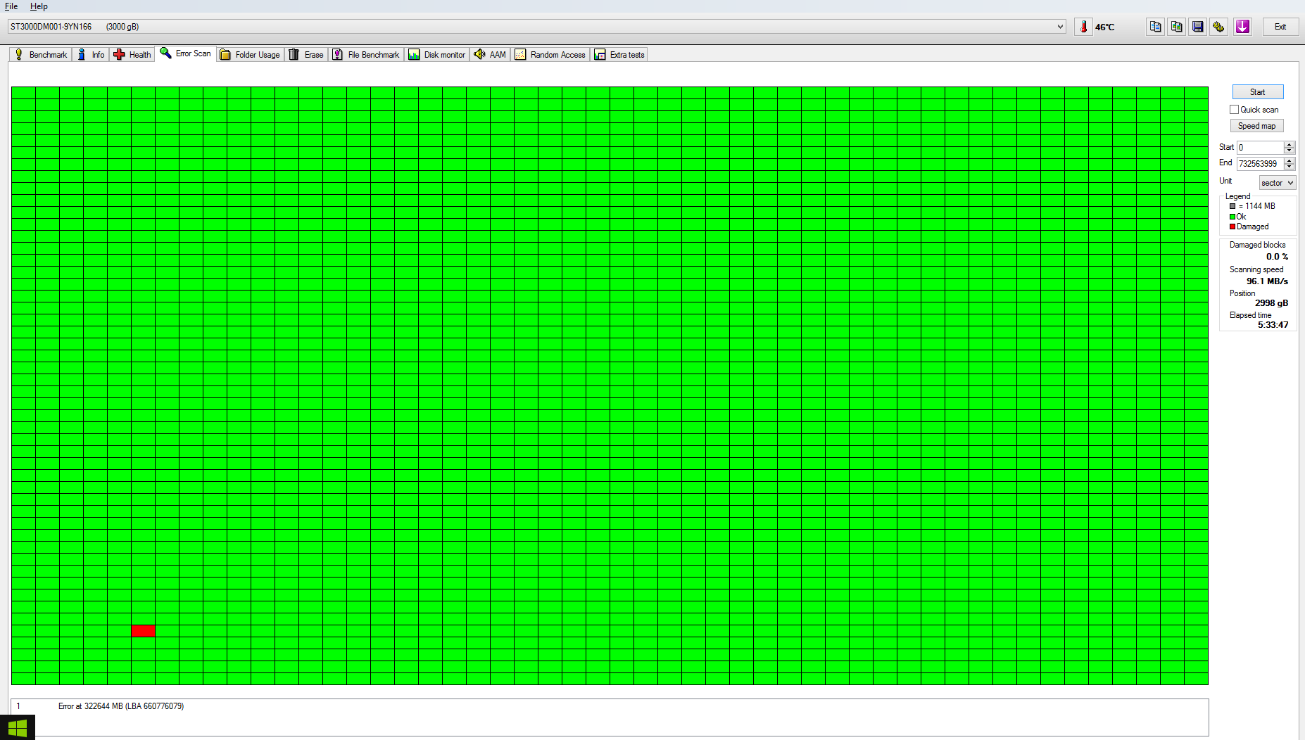

Edit: Ich habe rücksichtsloserweise den Test einfach mal weiterlaufen lassen und habe jetzt die Bestätigung, dass es einen Fehler gibt. HD Tune zeigt wie schon vorprophezeit auch Fehler an, leider kann ich nur wenig damit anfangen.
Wenn ich simpel zähle, hab ich 1 von 2500 Kästchen die Probleme machen, naiverweise würde ich sagen, dass das ja noch zu verkraften wäre.
Was wären Empfehlungen, wie ich weiter vorgehe? Kann man vielleicht irgendwas aus dem zweiten Screenshot entnehmen, vielleicht unten die Zahl?

Janik2009 schrieb:
Das Problem als Student ist immer, dass man sich nicht immer 3TB Festplatten aus dem Ärmel schütteln kann, wenn man das gerade will.
Das verstehe ich schon, ich war ja auch mal Student, aber Daten sicher aufzubewahren kostet nun einmal mehr Geld als diese nur einfach abzuspeichern.
Janik2009 schrieb:
Da ich jetzt scheinbar schon im Rettungsbereich bin, würde mich natürlich interessieren, wie man nun weiter vorgeht.
Erstmal solltest Du eine Platte haben auf der Du alle Datren abspeichern kann, die noch kopierbar sind, dann sollte man den Rest ansehen und so lange die Platte am Besten nicht weiter nutzen, das ist am Sicherstens. Nur hat die HDD ja schon nicht einmal einen LW-Buchstaben, was die Sache komplizierter macht.
Janik2009 schrieb:
Und vielleicht für mich zur Vorstellung, um wie viel Fehlermaterial handelt es sich hierbei?
Die 8 schwebenden Sektoren können zu einer Datei gehören, zu 8 verschiedenen oder auch Metadaten wie die Informationen einen/mehrerer Verzeichnisses enthalten. Wie viel Material verloren gegangen ist, kann man also vorher nicht sagen.
Janik2009 schrieb:
8 kaputte sowie 8 schwebende macht ja 16 Sektoren insgesamt,
Die unkorrigierbaren Sektoren sind meist die gleichen, die wurden, dann i.d.R. bei einem Selbsttest gefunden. Vielleicht liegen dort gar keine Daten, dann hast Du auch (noch) nichts verloren.
Janik2009 schrieb:
Wie viele habe ich eigentlich insgesamt, um ein grobes Gößenverhältnis zu bekommen? 16 von 100 wären ja schon ein mittelgroßes Desaster, wenn ich ehrlich bin..
Bei Sektoren beziehen sie die Hersteller in den S.M.A.R.T. Werten meist auf 512 Bytes, also was mit einem LBA adressiert wird, zuweilen aber auch auf physikaliche Sektoren, also bei der wie bei inzwischen fast allen HDDs auf 4k. Teile die 3TB also 3*1000^4 Byte durch 512 bzw 4096 und Du weißt wie viele Sektoren Deine Platten mindestens hat. Prozentiual ist das nichts, aber das Risiko bei schwebenden Sektoren ist immer, dass man die Ursache dahinter nicht kennt. Die kann wie schon geschrieben ganz harmlos sein, es kann aber auch der Hinweis auf einen schweren Defekt sein und dann ist die HDD bald ganz defekt. Das sie den Test mit HD Tune schon mal überstanden hat, ist ja ein gutes Zeichen, ganz schlimm dürfte es hier wohl nicht sein.
Janik2009 schrieb:
vorallem, ob es denn eine Möglichkeit gibt, die noch nicht beschädigten Daten mit simplen kopieren zu sichern und nur die kaputten zu retten?
Du machst immer dann eine Datenrettung, wenn irgendwas an der Platte nicht 100%ig in Ordung ist. Du solltest also sobald eine anderen Platte da ist, versuchen alle Dateien zu kopieren, bei einigen könntest Du beim Explorer Fehermeldungen bekommen, die liegen dann auch den schwebenden Sektoren. Die kann man auch nicht mehr retten, diese Sektoren können ja nicht mehr gelesen werden, die Dateien sind damit bestenfalls nur noch kückenhaft vorhanden, also korrupt.
Janik2009 schrieb:
Weil aufgrund von einigen Truecrypt-Spielereien hatte ich schon einmal eine 3TB-Festplatte komplett retten müssen, was einige Tage gedauert hat.
Da hättest Du nun ja eigentlich schon schlauer sein und Backups machen müssen. :cool_alt:
Janik2009 schrieb:
Gibt es so eine Möglichkeit, mir anzeigen zu lassen, was auf dem Sektor liegen müsste und wahrscheinlich kaputt ist?
Theoretisch schon, aber praktisch kenne ich kein Windows Tool welches mal anzeigt welche Sektoren schweben und welche Dateien diese belegen.
Janik2009 schrieb:
Oder muss ich stumpf am Montag ins Saturn und auf eine neugekaufte HDD alles "draufretten was zu retten geht"?
Im Grund brauchst Du wohl 2, wen Du ganz sicher gehen willst, oder kannst Du der einfach einen LW. Buchstaben vergeben und schon mal drauf los kopieren?
Die erste leere 3TB ist dann um die defekte 1:1 mit Linux ddrescue zu klonen, denn Keiner kann Dir sagen, wie es um die Platte wirklich bestellt ist. Dann kannst Du mit einem Recoverytool, wie Testdisk oder den kommerziellen Alternativen dazu, versuchen die Daten auf die zweite neue 3TB oder eine andere die genug freien Platz hat zu retten. Dabei schreibt man nur auf die zu rettende HDD/Partition, sondern kopiert die Daten immer auf eine andere. In-Place-Repair versucht man grundsätzlich erst danach, dabei könnten auch Daten zerstört werden, die man vorher noch kopieren konnte. Der ist der sicherste Weg.
Nun kannst Du aber auch sagen, das ist zu aufwendig oder zu teuer und es Dir einfacher machen, aber damit steigt das Risiko von Datenverlusten. Die erste Vereinfachung wäre auf das Klonen zu verzichten, dann wird aber eine Menge Stress auf die Platte zukommen, denn beim Versuch die Datenstrukturen zu rekostruieren, machen diese Recoverytools eine Menge Kopfbewegungen. Ist die Platte wirklich mechanisch geschädigt, kann es sein, dass sie das nicht übersteht, ein 1:1 Klon zu erstelllen, ist dagegen eine vergleichsweise schonende Angelegenheit.
Ist das auch noch zu viel Aufwand, dann musst Du ein In-Place-Repair versuchen. Das ist am einfachsten, damit ist aber das höchste Risiko Daten zu verlieren die mit der aufwendigsten Methode hätten gerettet werden können, auch am Höchsten. Was wirklich nötig ist und was sich als übertriebe Vorsicher herausstellt, weiß man immer erst Hinterher, dann ist es aber zu spät, wenn man den einfach Weg gewählt hat und die anderen Methoden doch keine übertriebene Vorsicht gewesen wären.
Janik2009 schrieb:
Gibt es irgendwelche herausragende Programme, die den Job erledigen könnten? Saturn hat sicherlich auch eine Software-Abteilung, wo ich mir gleich noch das Programm mitkaufen kann.
Bei Saturn würde ich solche Programme nicht unbedingt gleich mitkaufen, es gibt auch kostenlose Tools wie Testdisk, dazu gibt es im Datenrettungsforum oben angepinnt ein FAQ.
Vielen Dank für die ausführliche Hilfe!
Ja ja, das gute alte Geld. Dann werde ich demnächst wohl etwas größer investieren und meine Daten wohl komplett mirrorn. Sowas möchte ich nicht noch einmal mitmachen.
Wenn ich also Glück hätte, könnten die fehlerhaften Sektoren, ob 8 oder 16, auch "am Ende der Platte" liegen, wo eventuell noch keine Daten sind. Das ist ja schon mal etwas Licht am Ende des Tunnels :)
Die Hoffnung stirbt ja bekanntlich zu letzt.
Vielleicht ist das auch etwas untergegangen, aber dass meine Festplatte nicht mit einem Laufwerksbuchstaben angezeigt wird, wird wahrscheinlich (?) an der Truecrypt-Verschlüsselung liegen. Im Moment kann ich ja auch noch ohne Probleme auf meine Daten zugreifen. Ich habe bereits mehrere Videos, Bilder, Textdatein u.ä. geöffnet und konnte keine Fehler feststellen bzw. gab es beim Öffnen keine Probleme. Die Festplatte wird auch im Explorer angezeigt. Dass CrystalDiskInfo keinen Buchstaben anzeigt ist vermutlich Truecrypt zu schulden - der Zugriff funktioniert einwandfrei.
Also fasse ich in soweit zusammen, dass ich mir Montag zunächst einmal eine 3TB Festplatte kaufe und versuche mit simplen kopieren, die Daten auf die neue HDD zu schieben. Dabei könnte ich, falls ich Daten erwische die wirklich in den fehlerhaften Sektoren liegen, eine Fehlermeldung erhalten. Kann ich daraus im Umkehrschluss auch sicher ziehen, dass wenn ich keinen Fehler bekomme, zu 100% auch nicht korrupierte Daten kopiert habe? Würde mich etwas ärgern, wenn ich "kaputte Videos und Bilder" kopiere :D
Und die wichtigste Frage bezüglich des Stresses, den ich der Platte aufhalse: Wenn ich die Daten auf die neue HDD kopiere, besteht dann bereits die Gefahr, die HDD komplett zu "killen"? Ist das Spiegeln der Festplatte mit dem genannten Programm schonender als das Windows-Kopieren?
Tut mir Leid, dass nach jeder Antwort deinerseits, immer mehr Fragen kommen...
Janik
Damit meinst Du hoffentlich kein RAID1, denn RAIDs ersetzen keine Backups weil sie gegen viele Gefahren denen Daten ausgesetzt sind, eben nicht schützen können.
Ja und wenn der Rohwert von C5 (schwende Sektoren) auich nach dem Test mit HD Tuine nicht gestiegen sind, dürfte die Chancen gar nicht mal so schlecht sein. Das Restrisiko bleibt aber, ich kann ja auch nicht in Deine HDD reinschauen und wissen, wie es wirklich um sie steht.
Hautsache die Daten sterben nicht vorher :evillol:
Auch ein gutes Zeichen, dann kaufe die zustätzliche HDD und kopiere was geht.
So sollte es sein, aber ob TC daran etwas ändert, kann ich nicht sagen, ich da TC nicht nutze.
So sollte es sein, aber Silent Data Corruption kann immer zuschlagen, oft sind RAM Fehler schuld, da schützt dann vor allem ECC (mit entsprechender Plattform) und wirklich so nahe wie möglich an 100% gegen Silent Data Corruption sind nur Maintrame, weshalb diese auch heute noch bei Banken und Versicherungen ihre Platz haben, weil da kann ein gekipptes Bit an der falschen Stellen wirklich enormen Schaden anrichten.
ECC RAM wird leider bei typischer HW für den normalen Heimanwendern nicht unterstützen, aber wenn man einen Rechner bekommt, zusammenbaut oder auch nur irgendwas am RAM ändert, dann sollte man wenigstens das RAM mit Memtest86+ ordentlich durchtesten! Dazu muss die iso oder img von CD oder USB-Stick gebootet werden, denn man kann nicht unter Windows sinnvoll das RAM testen. Es sollten mindestens 6 PASS abgewartet werden und es darf dabei kein einziger Fehler auftreten, man lässt es also am Besten über Nacht laufen. RAM-Fehler verraten sich nicht immer durch Bluescreens, wie viele User meinen, korrupte Dateien gehen auch oft darauf zurück, denn auf den HDDs und bei der Übertragung über SATA und USB werden die Daten jeweils mit einer ECC bzw. CRC gesichert.
Neben den RAM Fehlern können noch Fehler auf den internen Datenpfaden der Platten auftreten. Enterprise Platten (egal ob HDD oder SSD) haben da auch Schutzmechanismen um diese zu verhindern oder wenigstens erkennen, die meisten Consumer HDDs leider nicht. Aber Deine Seagate hat immerhin das Attrubut BB (End-to-End Error) und damit zumindestens eine Fehlererkennung und sie man sieht, ist der Grenzwert dort 99, also gerade 1 unter dem Aktuellen Wert von 100, schon ein Fehler und der Controller schätzt das als kritisch ein, nicht zu unrecht! Für so eine billige Consumer HDD ist das nicht schlecht!
Ja, aber real diese ist, hängt eben davon ab was wirklich die Ursache der schwebenden Sektoren ist und wenn diese eben nicht aufgrund mechanischer Probleme entstanden sind, dann ist das Risiko gering. Gibt es ein Problem wie Schmutz auf der Oberfläche, so kann der Schmutz an den Köpfen hängen, dort Schäden verursachen etc. und bei den Bewegungen werden dann Kratzer und damit mehr Schäden erzeugt. Ebenso wenn eben aufgrund von einem Sturz die Mechanik defekt ist.
Ja, denn die Platten werden von innen nach außen mit Daten beschrieben und wenn so ein Schaden vorliegt, das die Oberfläche schädigt, dann ist das sequentielle Lesen eben schonender, denn da besteht die Chance das die Daten erst gelesen und dann erste durch das Zerkratzer der Oberfläche zerstört werden. Ist die Kopfmechanik das Problem, so ist der Stress eben auch geringer, wenn diese sich nicht so viel hin und her sondern nur von Spur zu Spur bewegen müssen.
Du hast nun schon einige Zugriffe gemacht und wenn es immer noch nur 8 schwebende Sektoren sind, dann besteht eine sehr gute Chance, dass es keinen schwerden Schaden gibt, man also kein sehr hohes Risiko eingeht wenn man sich das Klonen spart. Wenn die Zahl der schwebenden Sektoren steigt, sowieso schon hoch ist (Richtung 100 oder mehr), es schon einige wiederzugewiesene Sektoren gibt oder die Platten gerade einen Sturz hatte, dann würde ich sofort und als erstes einen Klone ziehen. Die Platte auch die man klont muss leer und am Besten genullt sein, damit die Rest von Datenstrukturen die Recoverprogamme nicht stören können.
In der Tat, weder C5 noch C6 haben sich verändert, noch immer jeweils eine 8 in der Spalte Raw Values. Vielleicht habe ich ja wirklich Glück und weder Daten noch Hoffnung müssen den Löffel abgeben :D
Holt schrieb:
Das habe ich jetzt leider nicht ganz verstanden, 'tschuldige. Also meine Seagate-Platte listet also End-to-End-Errors auf. Wenn ich richtig verstanden habe also Fehler, bei denen das, was es zu schreiben galt, nicht bei der Festplatte angekommen ist, oder fehlerhaft angekommen ist. Sozusagen beim Weg vom einen Ende zum anderen Ende irgendwas schief gelaufen ist. Und mein Grenzwert ist 99, laut CyrstalDiskInfo, während ich aber 100 Fehler habe. Bin ich damit nicht schon über dem Limit? Und als wie gefährlich muss ich diese End-to-End Errors verstehen?
Sorry, dass ich da nerve, aber mich interessiert das dann schon ziemlich, wenn ich ehrlich bin :D
Holt schrieb:
Da ich ja bereits den Test von HD Tune über 6 Stunden habe durchlaufen lassen und mehrmals zufällig versucht habe, auf Daten zuzugreifen, sich daraufhin die smart-Werte C5 und C6 nicht verändert haben, kann ich also mit einer gewissen Wahrscheinlichkeit davon ausgehen, dass es hoffentlich kein mechanischer Fehler ist. Sprich ich kann mich an deine Anweisung halten, mir das klonen sparen und mit simplen kopieren fortfahren.
Währenddessen nur immer die smart-Werte C5 und C6 im Auge behalten und bei einem Anstieg sofort die Reißleine ziehen und nach Rat fragen, bzw. in den sauren Apfel beißen, eine zweite, neue HDD kaufen und mit dem schonenderen klonen beginnen :D
