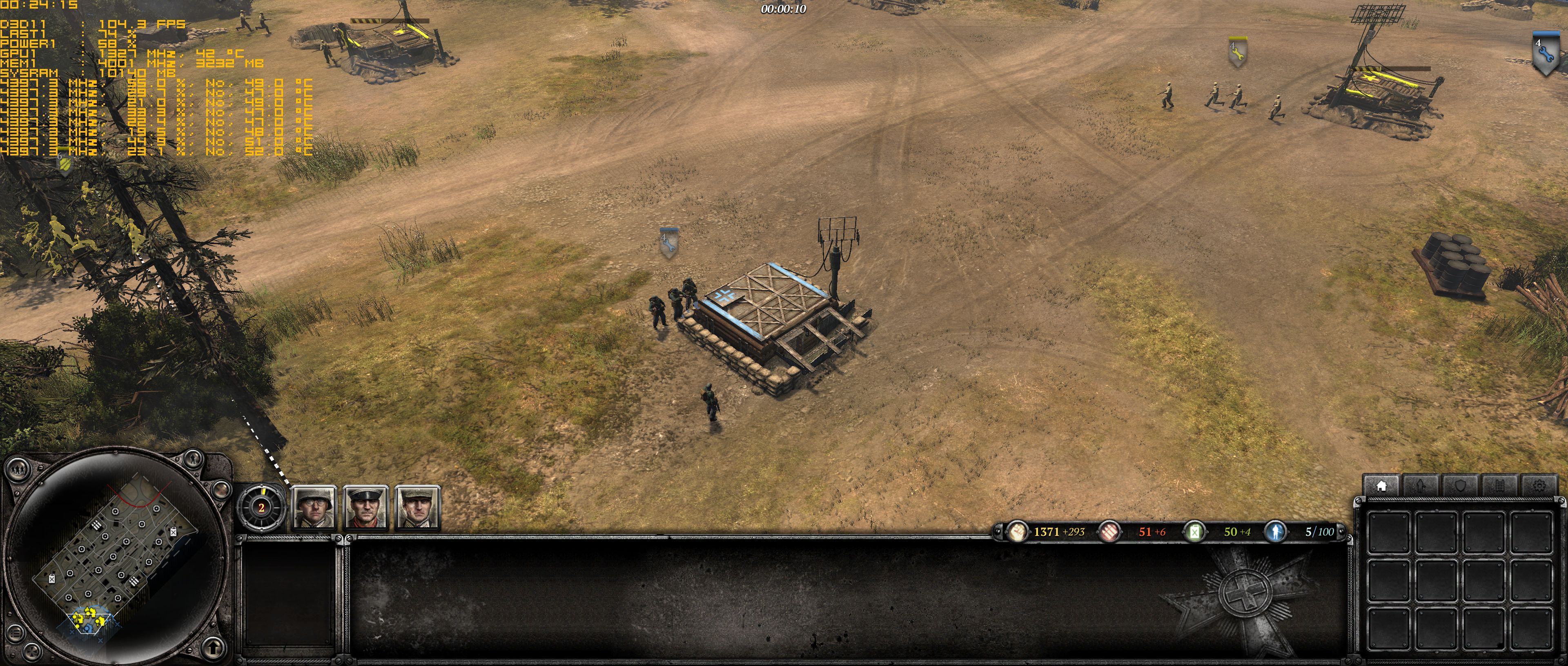

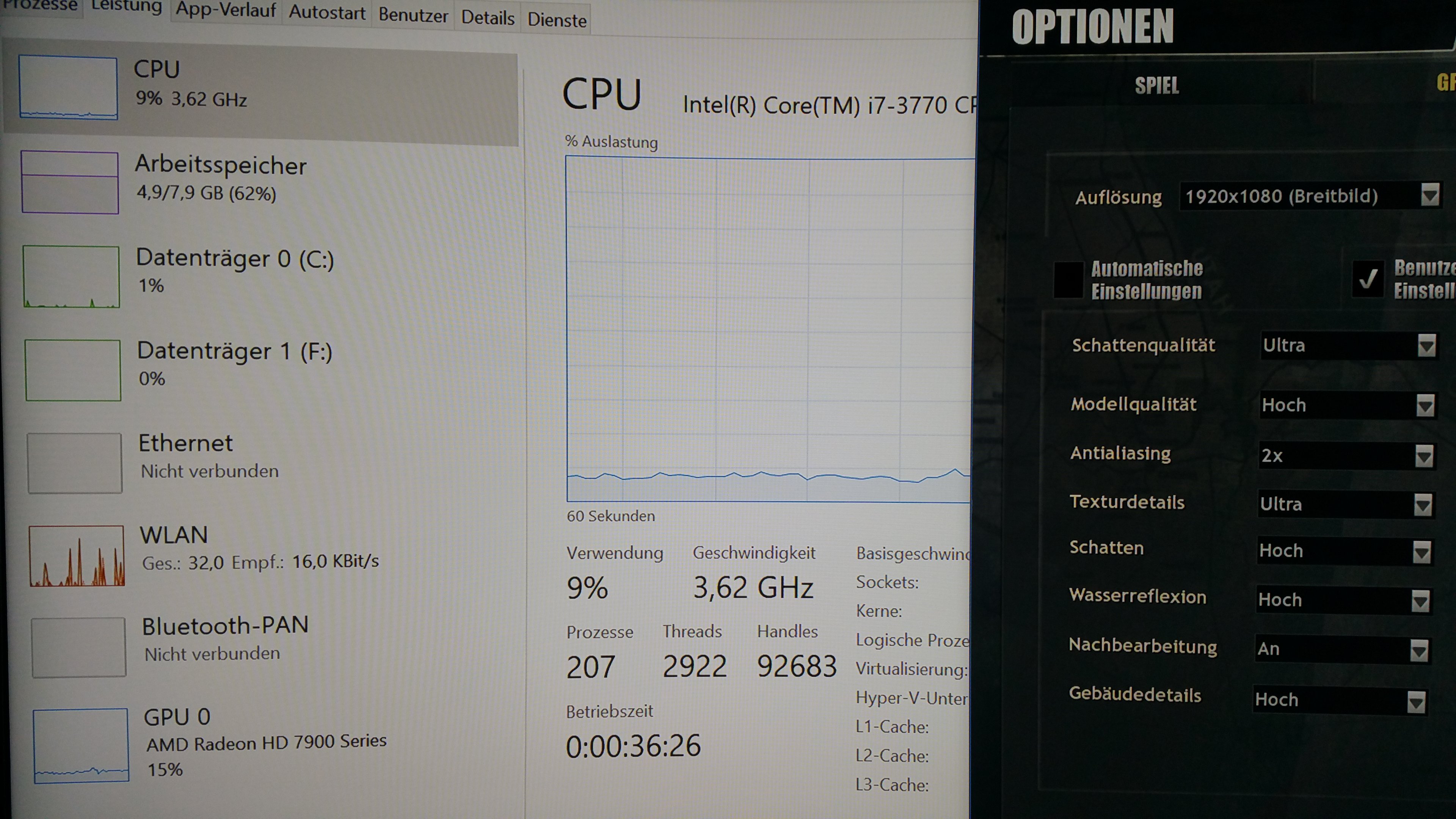

Ich besitze die Company of Heroes Anthology Edition jetzt schon seit ca. 2012 oder so und Company of Heroes 2 erst sei ein paar Tagen, da mich mein Nachbar fast schon dazu gezwungen hat, diese Spiele doch mal wieder Online zu zocken. Nur leider begreife ich gerade überhaupt nichts mehr, da das Spiel auf meinem Gaming PC total unrund läuft - mit starken FPS-Einbrüchen - und überhaupt nichts ausgelastet ist, laut Task Manager.
Da ich jetzt Windows 10 aufgespielt habe - ich vermute mal stark das es an Windows 10 liegt - und so schon nicht mehr so richtig durchblicke welcher Treiber für meine Komponenten der aktuellste bzw. der beste ist, im Zusammenhang mit Windows 10 ist, weil auf den offiziellen Produktseiten, werden nicht mal die aktuellsten zum downloaden angeboten, wo ich mir die Frage stelle, wie zum Teufel soll ich jetzt wissen, ob der aktuellste nicht aufgelistete Treiber irgendwelche Probleme verursacht und deshalb wieder die ältere Version zum Download angeboten wird.
Jedenfalls bei meinem älteren Notebook auf dem Windows 7 gelaufen ist, das viel schlechter gewesen ist, lief Company of Heroes wesentlich flüssiger. Und wenn ich mich noch erinnere, habe ich sogar mal auf meinem Gaming PC wie noch Windows 7 aufgespielt war, Company of Heroes ebenfalls ohne Probleme zocken können.

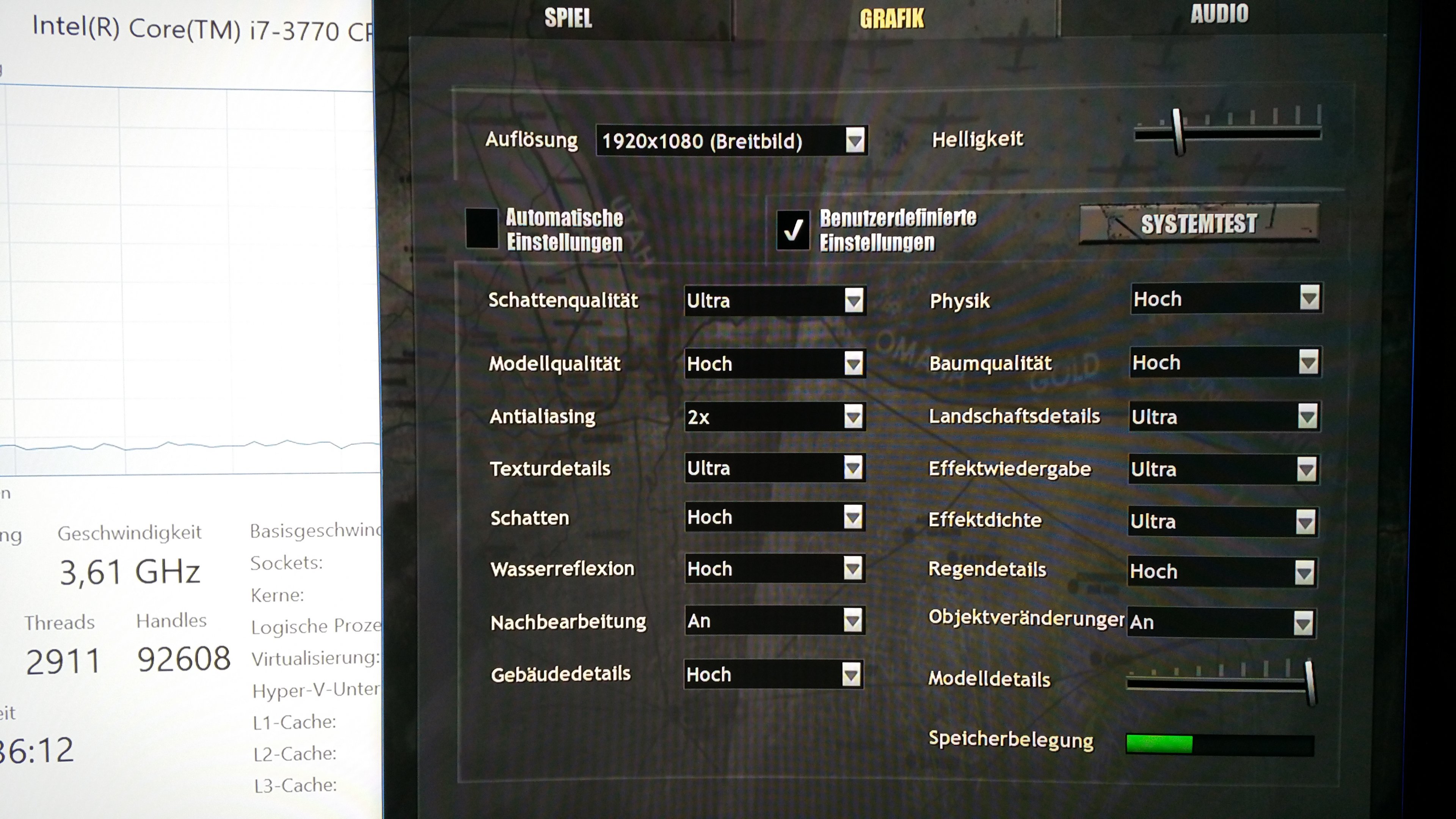

Im Anhang Bilder von den Grafikeinstellungen und dem Systemtest.

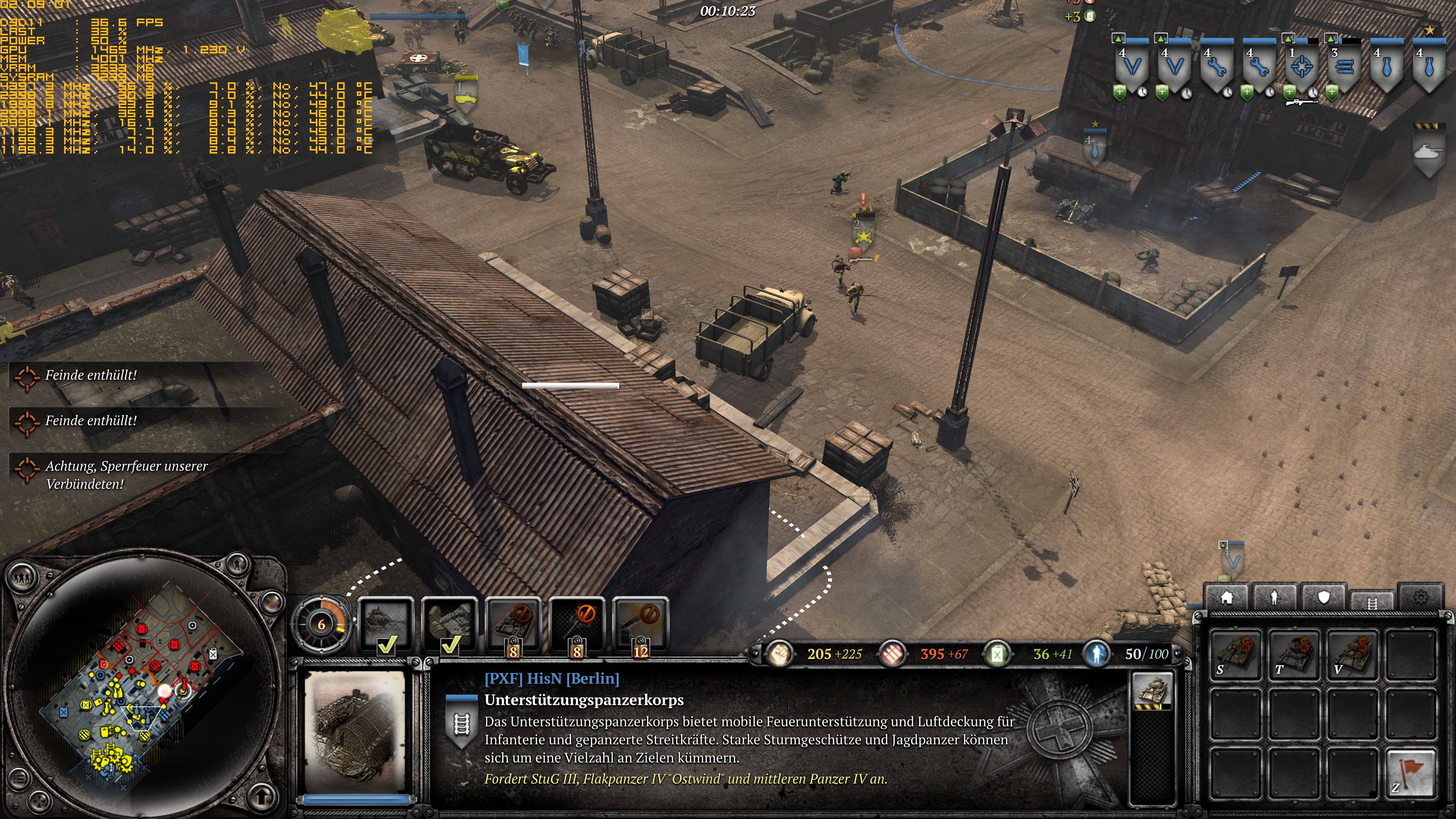

Ich hatte ein ähnliches Problem bei CoH mit meinem PC siehe unten

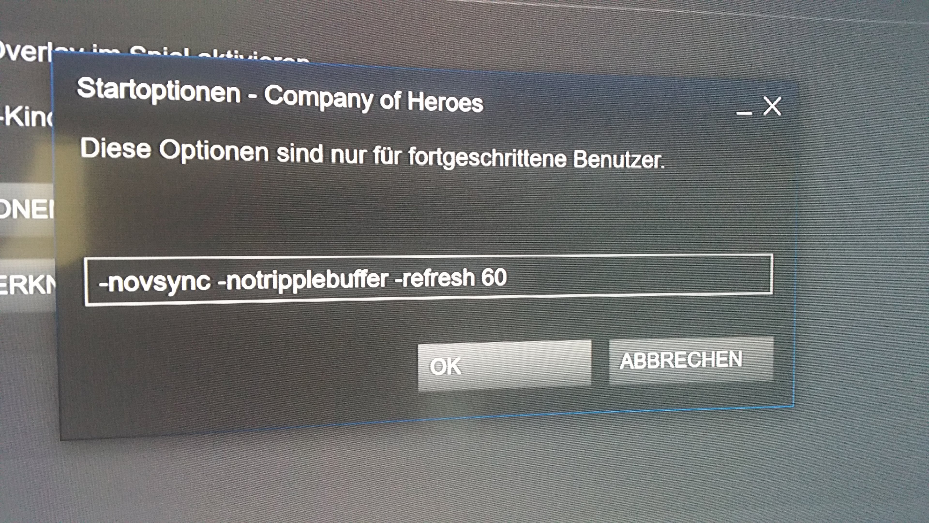

Das Spiel ist in Steam hinterlegt oder?
Wenn ja, dann klicke rechts auf CoH, dann auf Eigenschaften und dann auf die Startoptionen (wie auch immer das auf deutsch heißt)
anschließend trägst du folgendes ein (inkl. der " - ")
-novsync -notripplebuffer -refresh xx (eine leerzeile dazwischenlassen, für "xx" trägst du deine fps ein, also zb 60 oder 120 oder höher)
ich habe 300 eingestellt und soweit keine Probleme gehabt, aber das kann natürlich bei dir anders aussehen
Danach hängt dein spiel nicht mehr :)

Habe es mal eingegeben siehe Anhang! XD XD XD
Schon ein Wahnsinn was solche Wörter alles ausmachen.

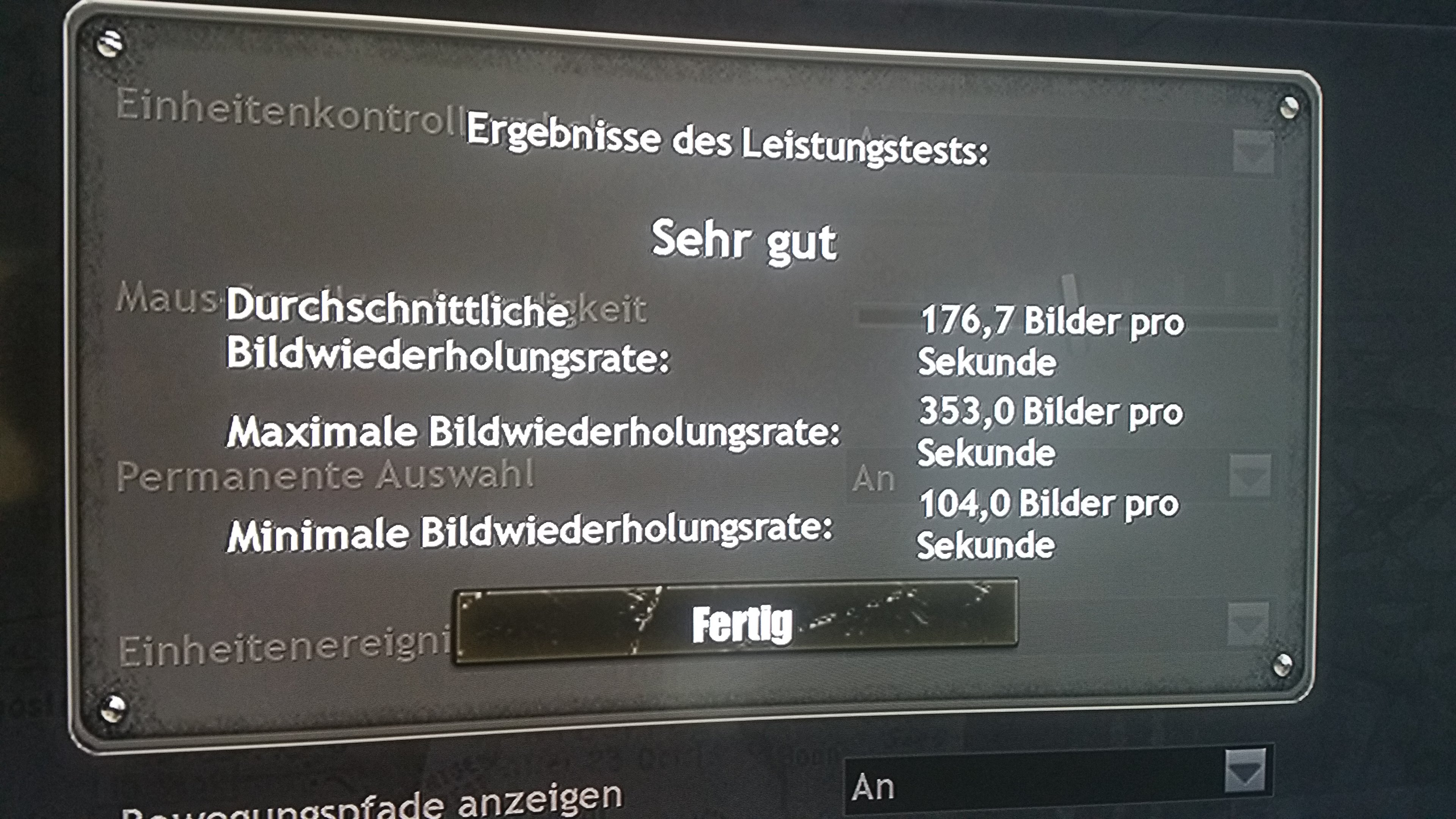

Aber der Systemtest vom Video her, sieht immer noch sehr miserabel aus und ich dachte, dass es wieder auf das selbe hinausläuft. Im Spiel sieht es aber jetzt deutlich besser aus.
Diese Einbrüche, sind die auch bei dir vorhanden? Also ist das normal? Oder kann man das auch noch irgendwie verbessern?

"da kann bei dir anders aussehen"
Du meinst weil ich eine andere Hardware habe und dass bei mir nur 60 fps funktionieren können?
Irgendwo hatte ich mal was darüber gelesen gehabt, dass man da eigentlich seine Monitor Hz zahl eintragen soll, wenn etwas nicht funktionieren sollte, ansonsten kann man da so ziemlich jeden hohen wert eingeben.
Die Einbrüche sind bei mir vorhanden und ich weiss noch,dass die relativ groß ausgefallen sind. Ingame merkst du dies an sich eher weniger, schliesslich bist du laut test ja bei min. 104fps :D
