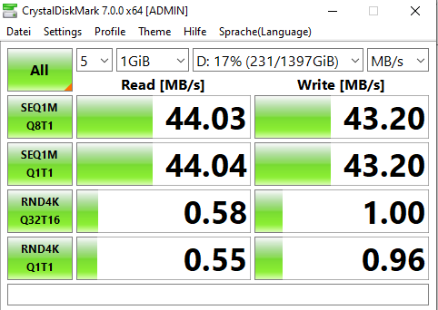

habe hier eine externe HDD WD 10B8 1,5TB. Habe es mal mit beiden Crystal Disk durchlaufen lassen weil mir die Übertragung an USB 3.0 sehr langsam vorkommt.
Passen die Werte ?

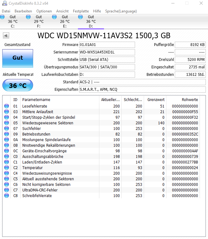

die smart-werte sind ok, die 44mb/s passen zu usb 2.0 - sicher, dass das externe gehäuse usb3 kann bzw. an einem usb3 port angeschlossen ist?

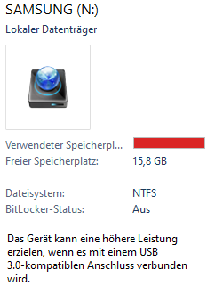

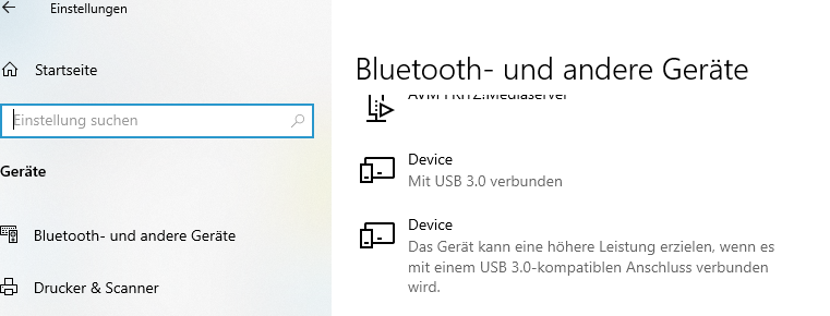

Guck doch einfach mal im Windows Explorer was da steht, wenn der "Detailbereich" aktiviert ist.
Oder in Windows 10 bei "Einstellungen/Geräte"
