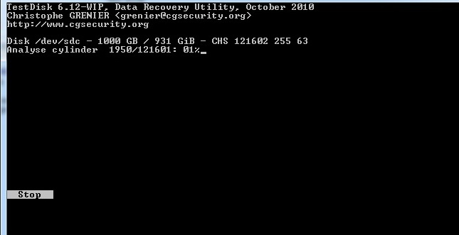

Nach ca. der ersten Stunde:

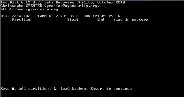

Nach 6-7 Stunden:
EDIT:
Noch etwas, Testdisk hat die Festplatte ebenso nur mit 500gb angezeigt.
Wahrscheinlich ist damit die erste Partition gemeint die noch lesbar ist.
Das klingt vielversprechend.
Ich habe TestDisk nach 7 Stunden und nur 10% Fortschritt abgebrochen. Ergebnisse gabs auch nicht mehr als auf dem letzten Screenshot.

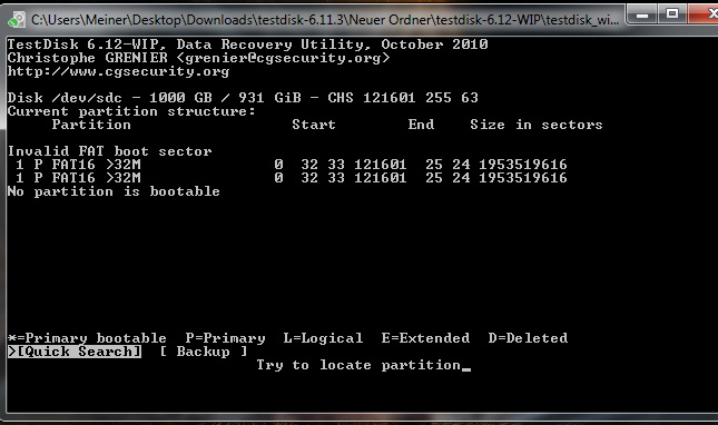

HDAT2 hat offenbar funktioniert.
Das Mainboard ist ein GA-M56S-S3.
Bios wurde jetzt erfolgreich auf F6H geflasht.
Ich führe jetzt noch Mal eine TestDisk Analyse durch wie du vorgeschlagen hast.
EDIT: TestDisk QuickSearch ging rasend schnell und alles wurde problemlos erkannt.
Partitionsnamen sowie Größe stimmen. Die Daten wurden auch über "P" aufgelistet.
